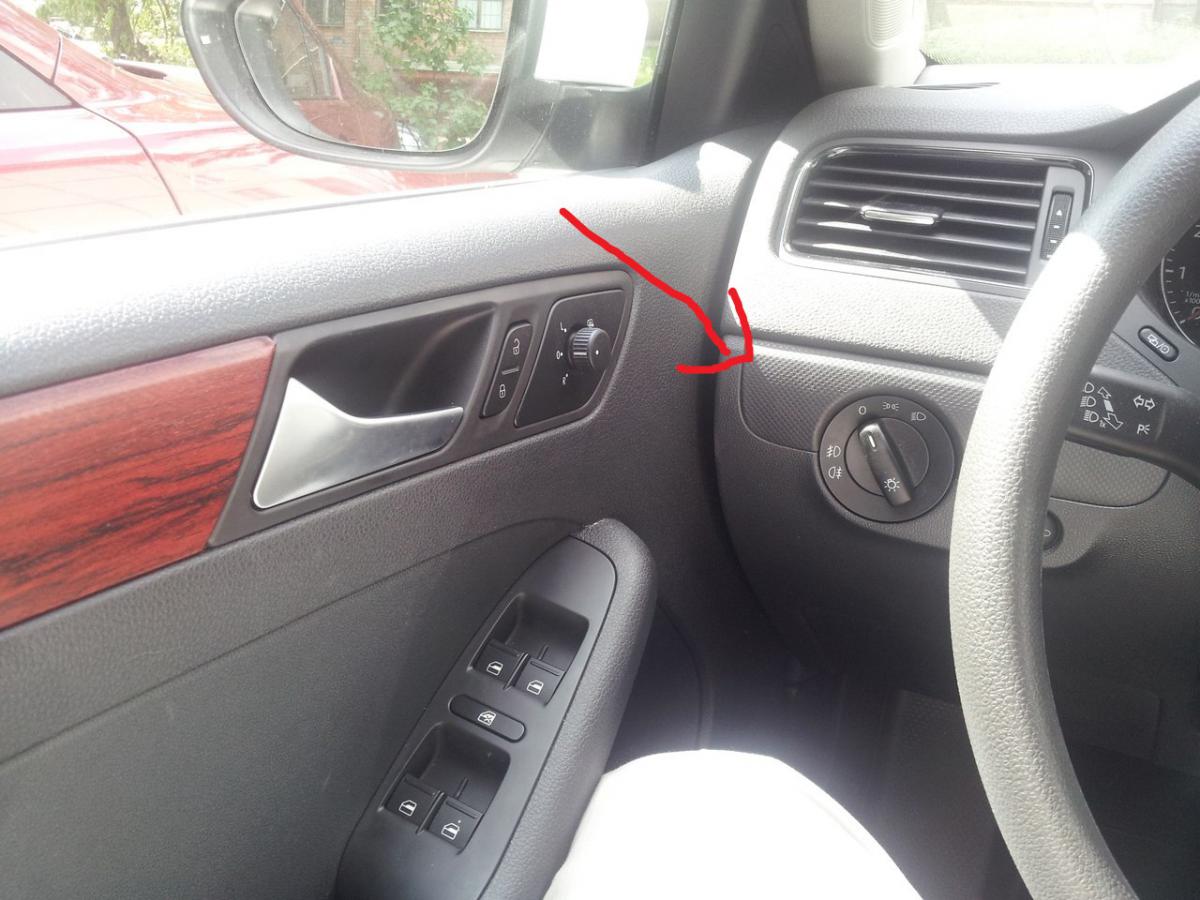

Решил оклеить вставки в своём авто, знаю что на форуме есть уже такая тема..
Столкнулся со следующей трудностью, т.к. авто (ВНИМАНИЕ) 2014 г.в. то передняя вставка, слева от руля, не снимается при выкрученном выключателе фар...
Может кто знает как её безболезненно снять ?

Она на таких же клипсах как и остальные вставки. Аккуратно клином надо поддеть. Положение выключателя на это не влияет. Где  на форуме есть про нее.

В том то и дело, что на модели владельца вышеуказанного топика вставка внимается легко, т.к. на клипсах, но я же не зря написал модель 2014 года, я пробовал поддеть её отверткой, при снятом выключателе,  и поверьте прилагал достаточное усилие... мне кажется она там еще на чем-то держится, вот и задал вопрос обществу.

Не думаю что на модели 2014 года выпуска что то ВАГ менял с облицовкой. Хотя могу и ошибаться.
 Думаю, что нужно прилагать усилие именно в местах расположения защелок. Можно посмотреть по Эльзе где они расположены примерно.
ПС. У меня 2012 модельный год, снял без проблем как описал выше.
2014 . Снимал .Снимал желтыми клиньями пластиковыми без особых усилий.., на момент  врезки в нее кнопки вкл. доп. противотуманок.... ( пришла без оных, штатно ВСМ из не поддерживает, даже при условии замены выключателя). На защелках, как и ранее, просто плотно..  реком. снять левую заклушку торца торпедо и заглянуть... Вдшки точечно .
