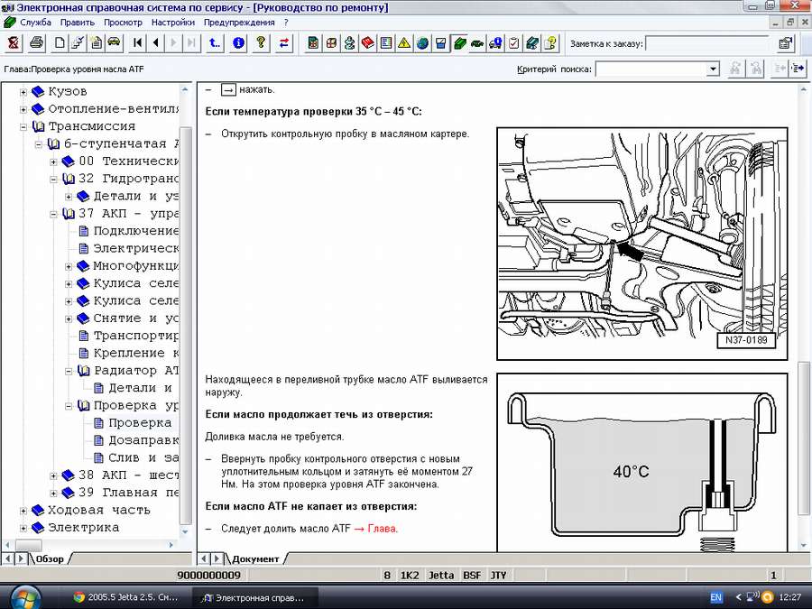

Подсоединяем VCDS и ждем когда температура трансмиссионной жидкости поднимется выше +40С. Я дождался пока температура поднимется до +58С и будет держаться стабильно.
После того как коробка прогрета. Не глуша двигатель отстегиваем шланг от заправочного адаптора. Излишки жидости сольются и уровень ATF установится по уровню трубки картера.

А без Вагкома можно как то определить температуру? Может просто как вы пишете "Я дождался пока температура поднимется до +58С и будет держаться стабильно." прогреть минут 5-10 и проводить операции по корректировке уровня.
 Неправильно много сольется и будет недолив.
Я вот тоже читал что надо в районе 40-43. Но как ее без шнурка поймать. может пирометром?
