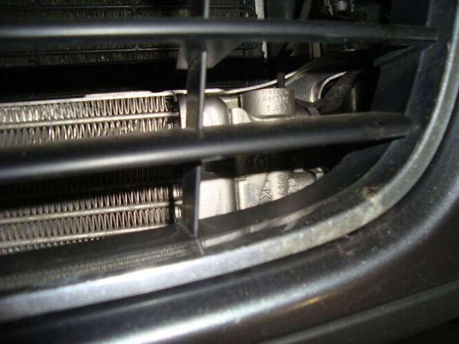

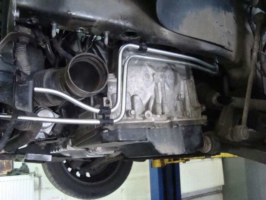

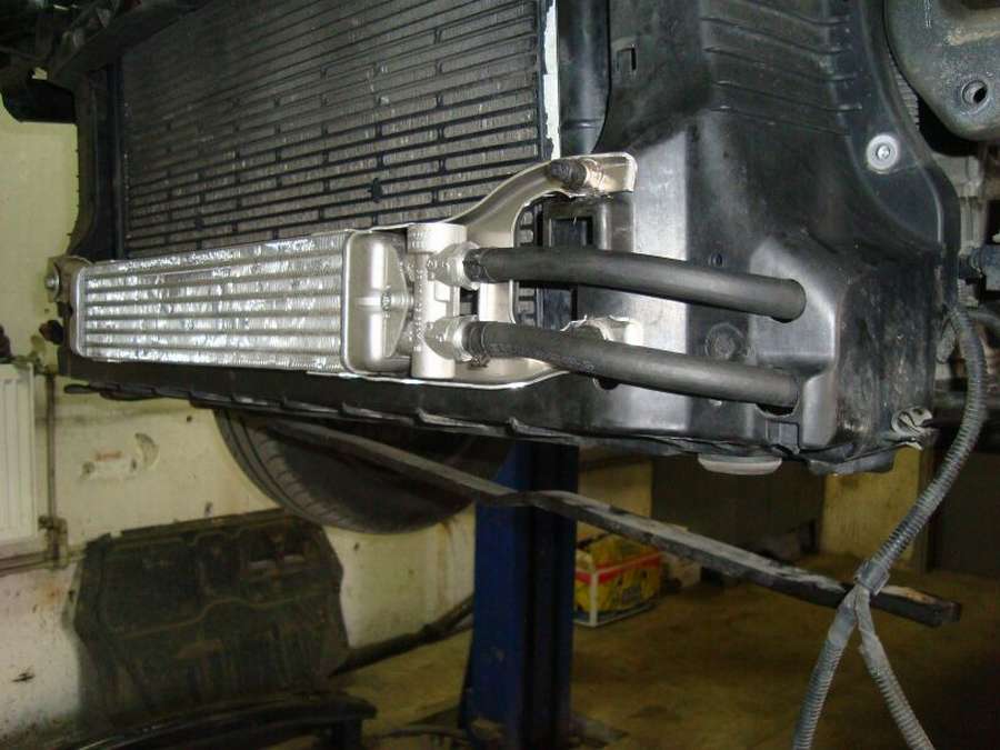

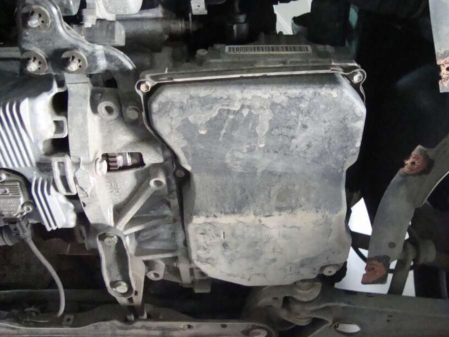

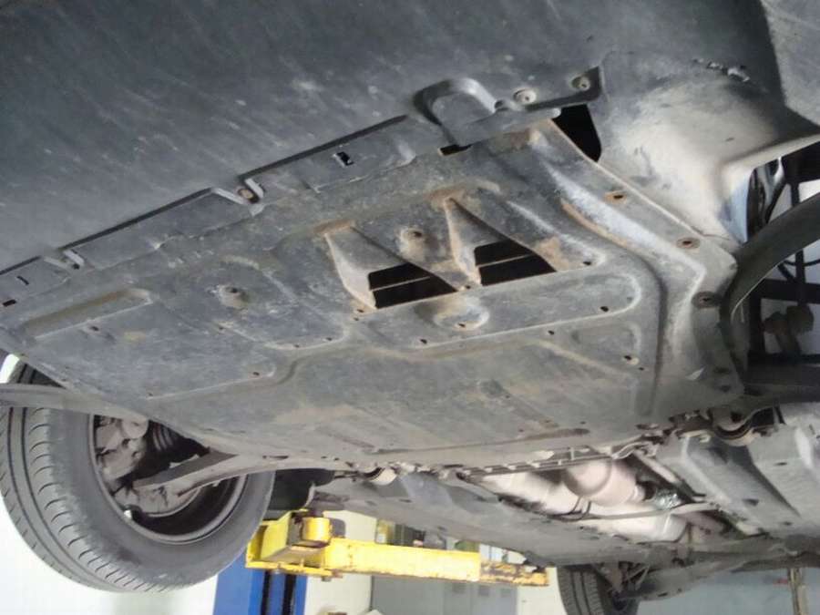

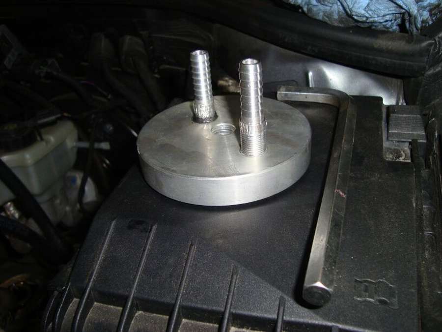

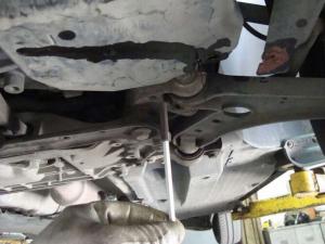

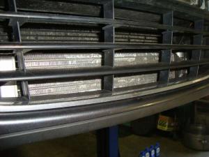

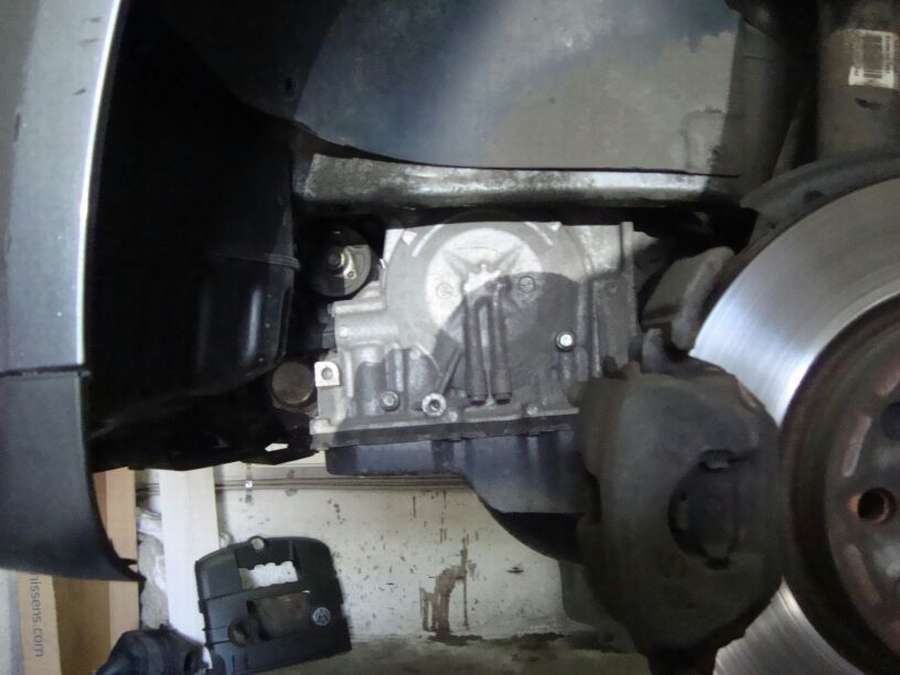

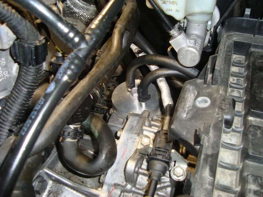

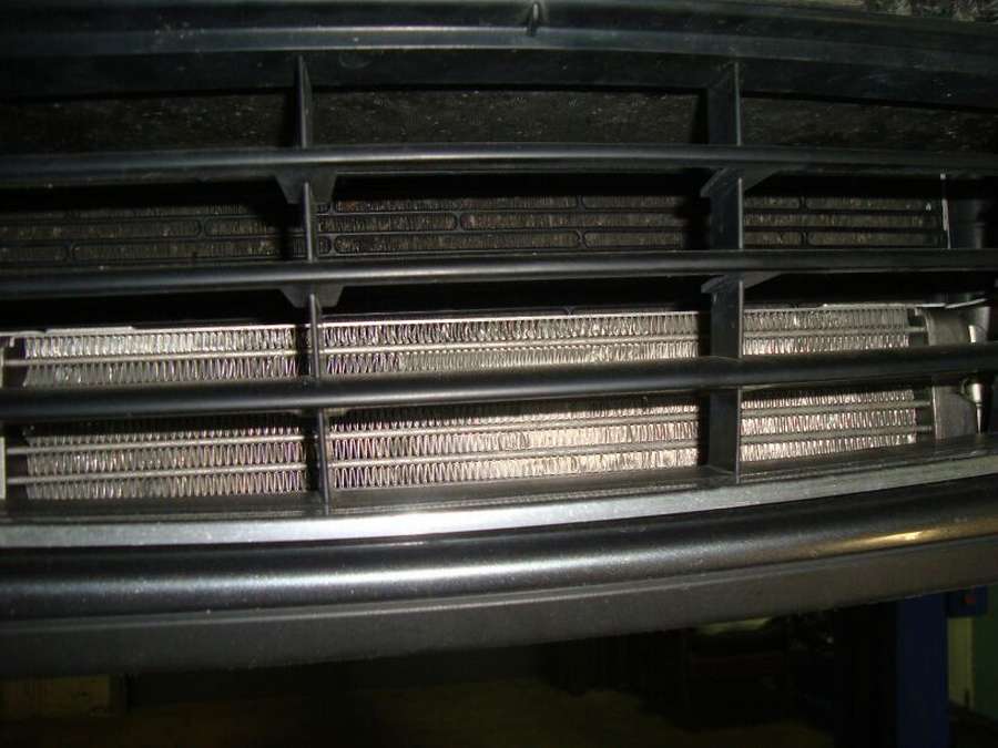

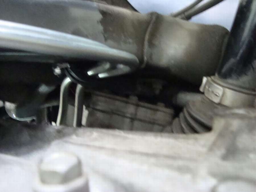

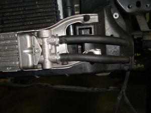

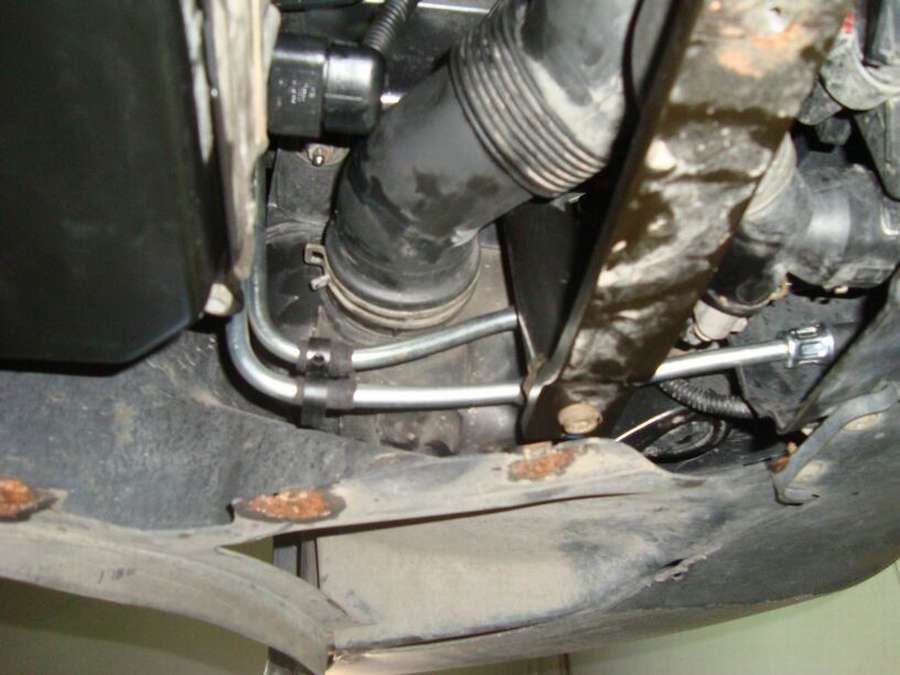

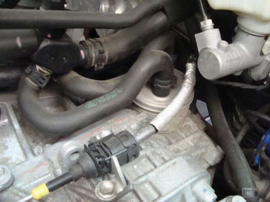

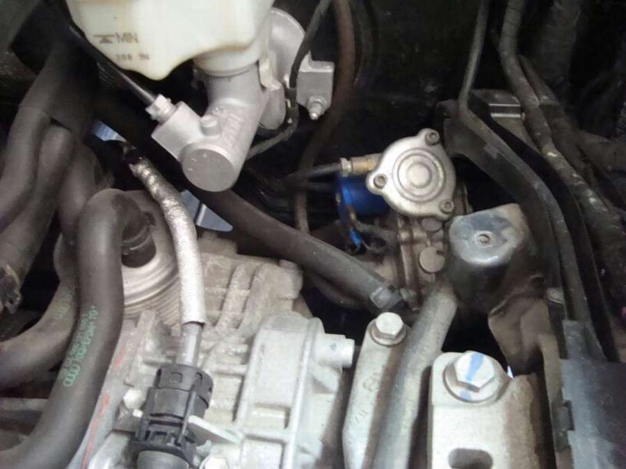

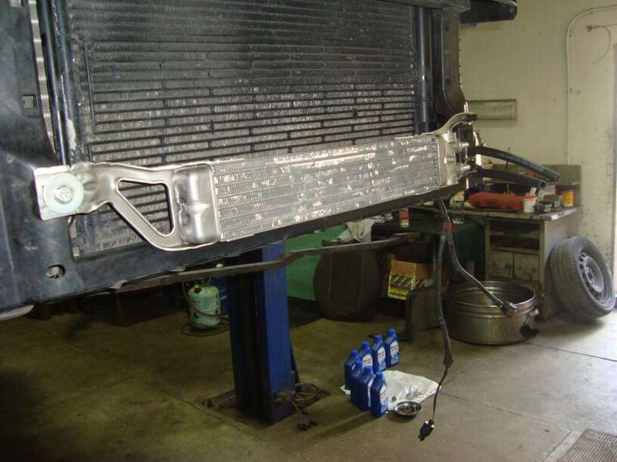

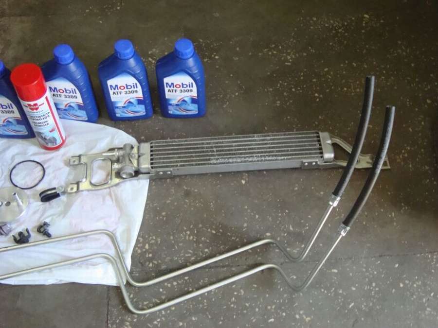

Здравствуйте соклубни! Давно хотел поставить допрадиатор АКПП, и вот наконец поставил...
Собирал все барахло не спеша около полугода.

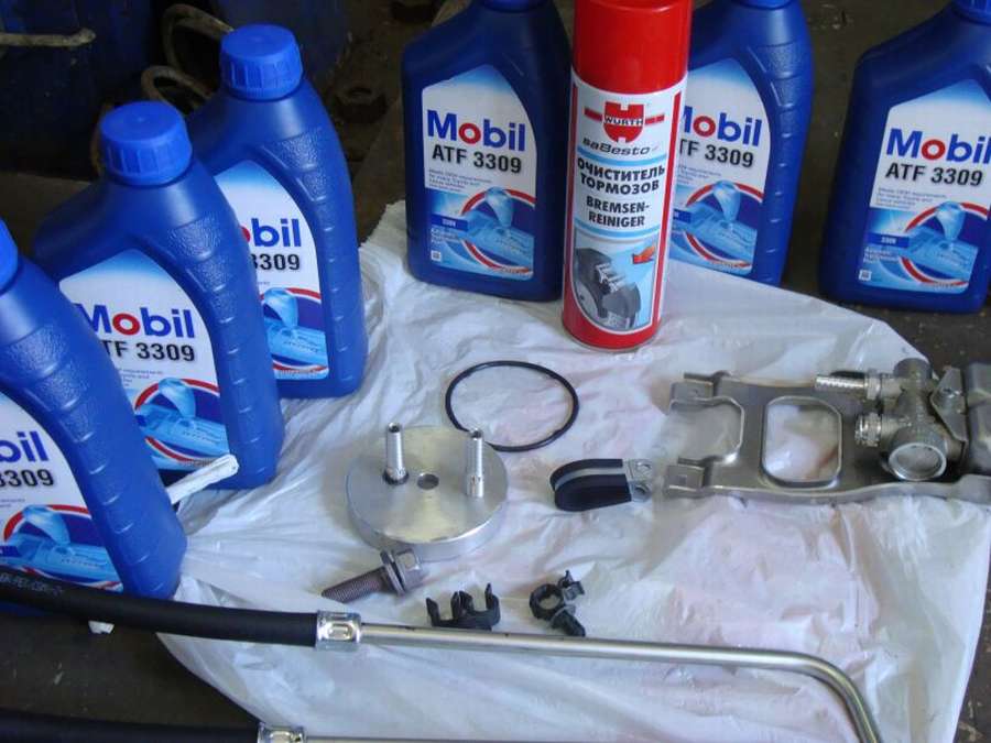

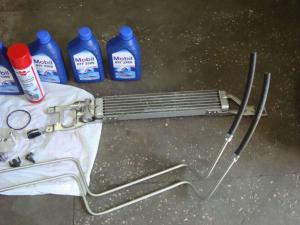

Что нам нужно:
1) Масло, фильтр и прокладка поддона.
2)Радиатор масленый (на ваш выбор)

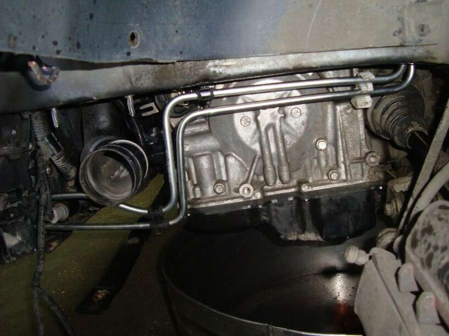

3)Шланги соединительные (маслостойкий)

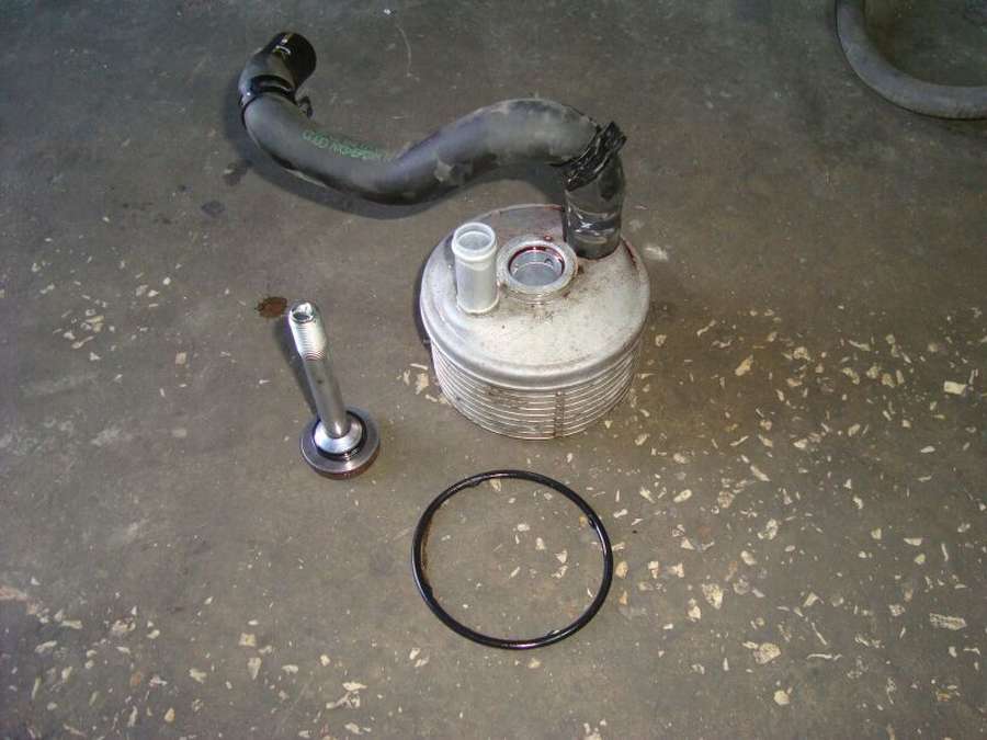

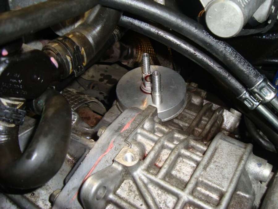

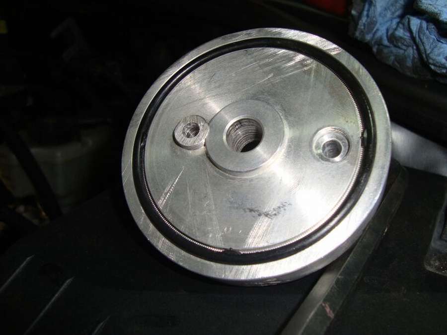

4)Переходник вместо теплообменника

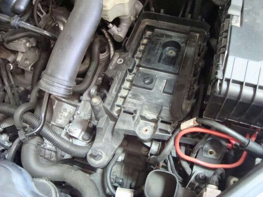

Как снимать бампер, я думаю описывать не надо (перетиралось сто раз), как снять площадку под АКБ, тоже обсуждалось, подкрылок, защиту и колесо.
По фото будет все понятно, как менять масло в АКПП описано в соседней теме, правда там есть ошибка (масло греть до 35-45)

Желательно еще артикулы необходимого обородувания опубликовать для людей.
Я там писал, что радиатор на ваш выбор ( у меня от мерса а-класса) Тот же BEHR что для ВАГ концерна делает, я искал хороший, качественный и не дорогой... Фланец точил токарь мне (два раза) по моим чертежам ( с первого раза мне не понравилось). На счет рубок с обвальцованными шлангами-тоже эстетическая сторона вопроса (можно просто шланг маслостойкий и хомутами пристегнуть) Трубки делал в конторе которая занимается гидрошлангами для гидравлики. Мне хотелось сделать правильно и красиво(для меня это важно!!!)
