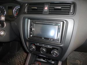

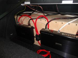

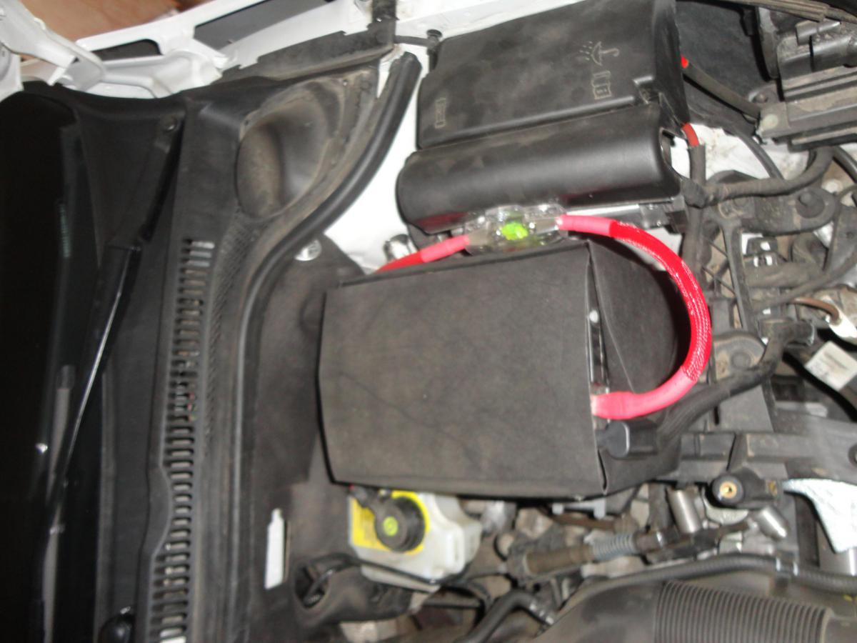

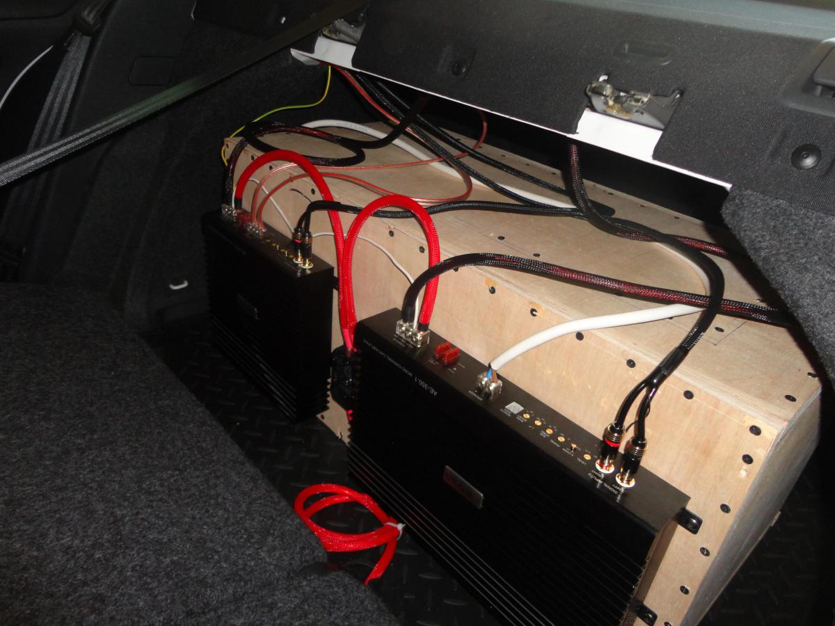

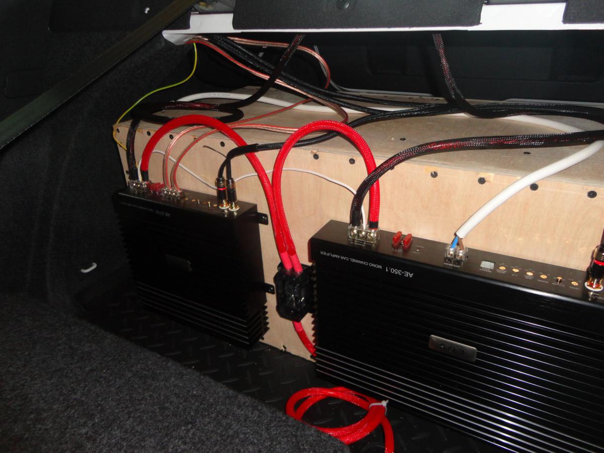

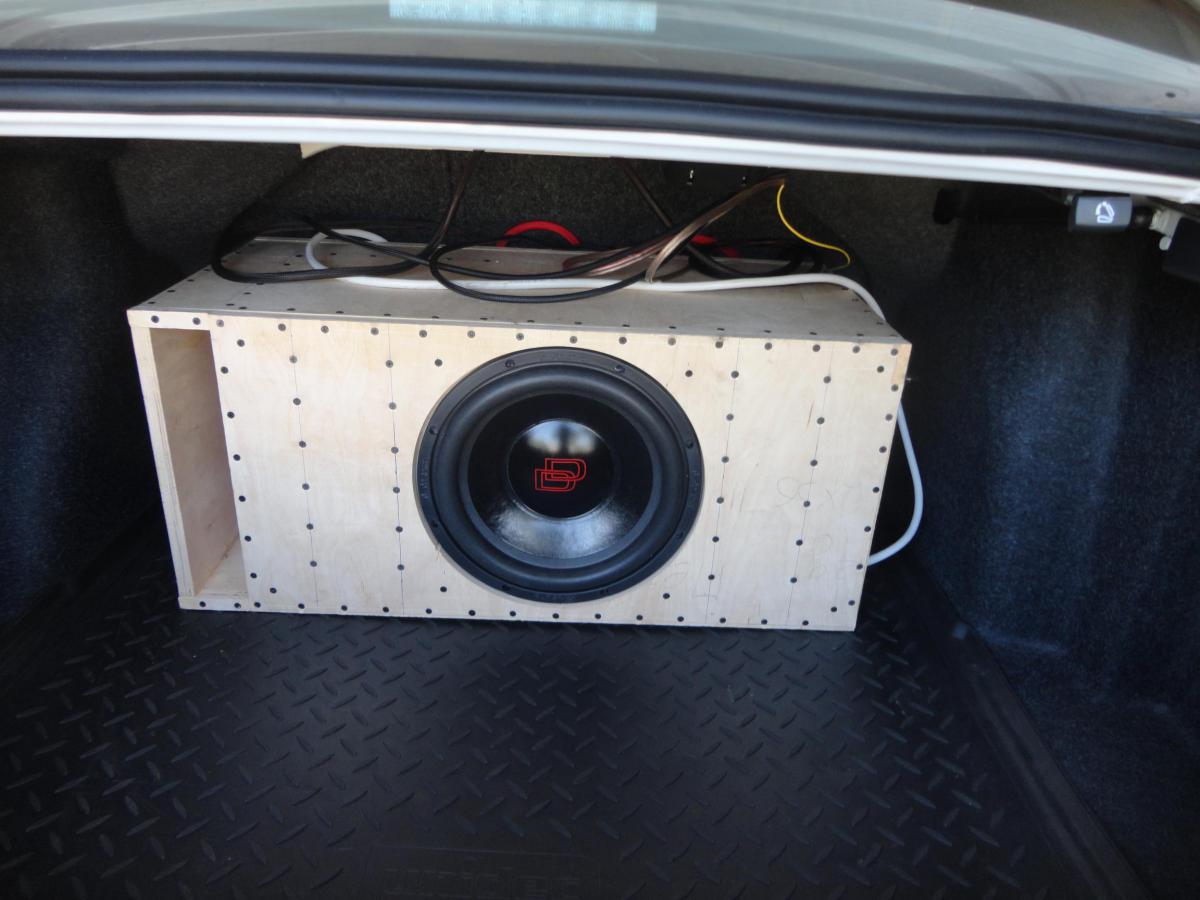

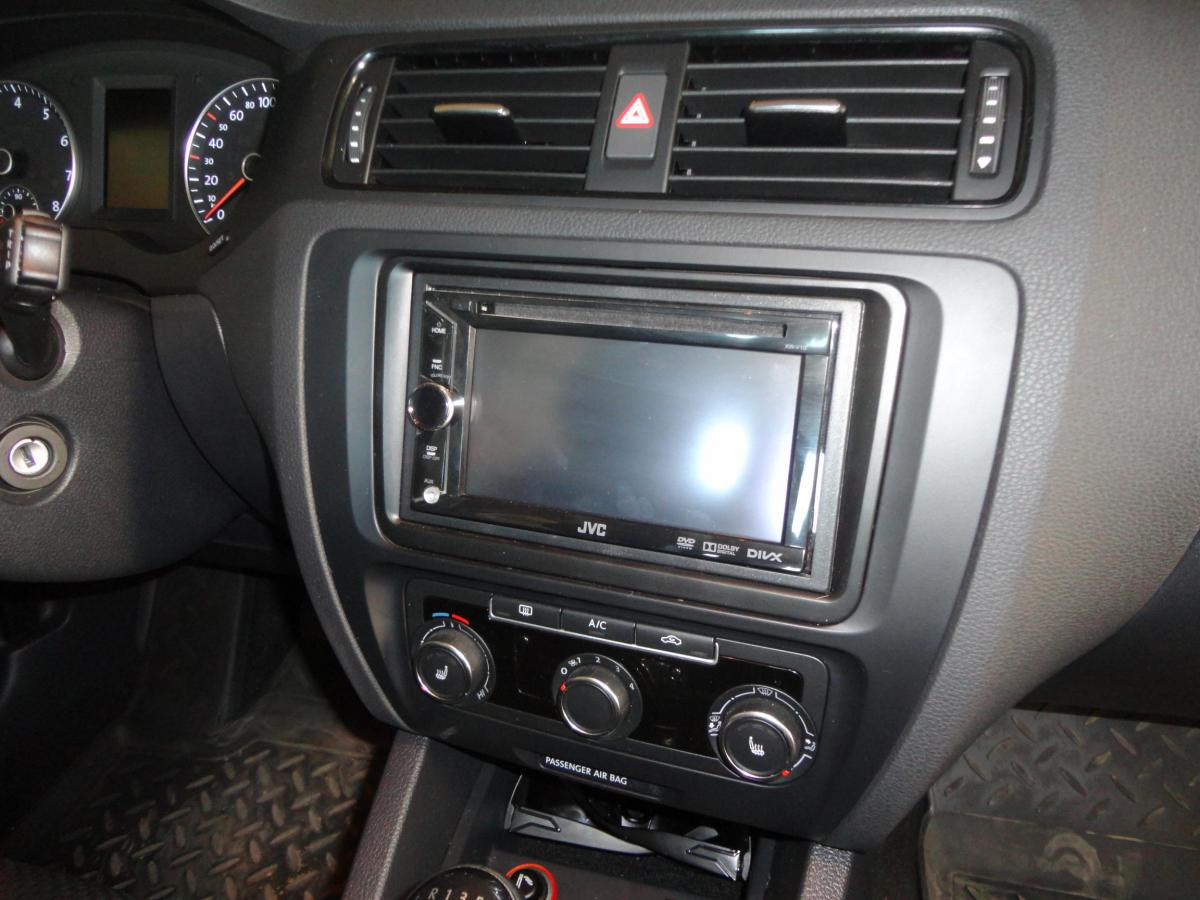

привет от новичка на этом форуме,извините что без фото добавлю позже,ну с чего начать с момента покупки как всегда и у всех у кого размяты уши так сказать,загорелся идей поменять все это уныло играюшее но стояшее денег.первым этапом стало покупки патефона ,выбирал между  Pioneer AVH-X2600BT и JVC KW-V10EE решил не переплачивать за не нужный блютус и взял дживик,в принципе были пионеры и разницы в звуке даже не заметил.Купил рамку переходник фром китай за 600р,переходник на антенну и в принципе все,рамка села идеально даже фактура точь в точь,китайцы молодцы!!!Следующей этапом покупка ФРОНТА это стали DLS R6.2,далее как у всех шумка дверей сгм 3 мм,кольца из фанеры,и самое гиморное протаскивание проводов в двери через стандартные разъемы,у кого то на драйве увидел сей способ!Подкупил усилители на фронт e.o.s ae 2110 и на саб e.o.s ae 350.1, в качестве саба выбор пал на DD 512. Запилил коробок который прям сантиметр в сантиметр проходит в багажник,багажник то большой а погрузочный проем макс 40см((на днях подключил езжу и все приятно ласкает уши!Прошу не пинать за оформелине!!будут вопросы рад буду ответить!Далее планирую лепить подиумы грех такие дины под обшивкой оставлять!

решил не переплачивать за не нужный блютус !
почему не нужный?

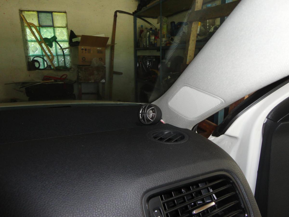

а твитеры зачем вывел на торпеду,а не спрятал с предусмотренных местах на стойках?
Сабу черного карпета не хватает,будет :super:

Может играет и хорошо, но кроме головы все остальное выглядит колхозом, без обид...
под твитеры буду подиумы делать,буду шумку багажника делать и тода все по фен шую сделаю...ну а на счет колхоза,как говориться аппетит приходит во время еды и это не конец.К зиме наверно на поканалку буду переходить)П.с. колхоз в жигулях с мистери!

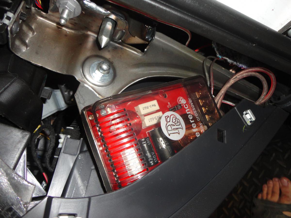

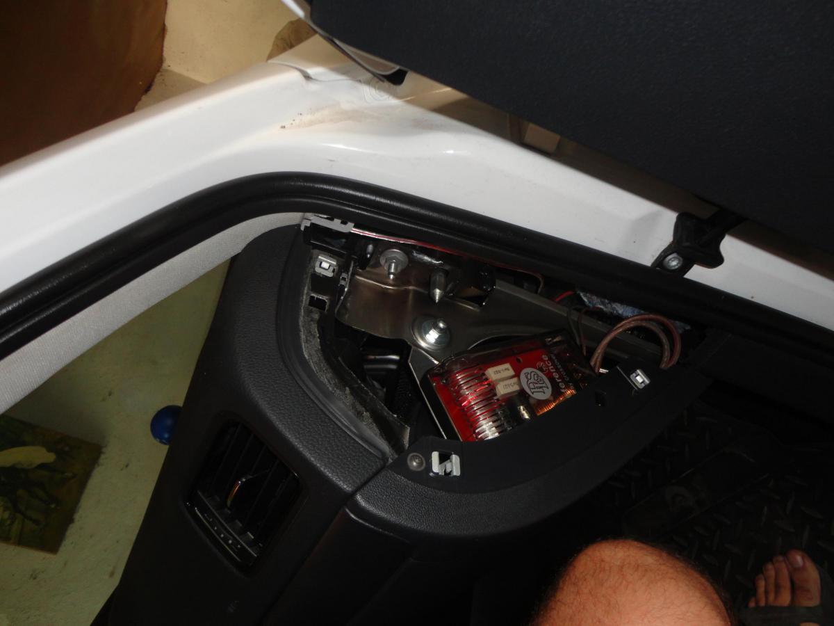

по поводу кроссоверов установленных данным способом, есть мнение что будут наводки при таком расположении, парни автозвуком занимаются довольно давно.
Так что по факту, был наводки?
