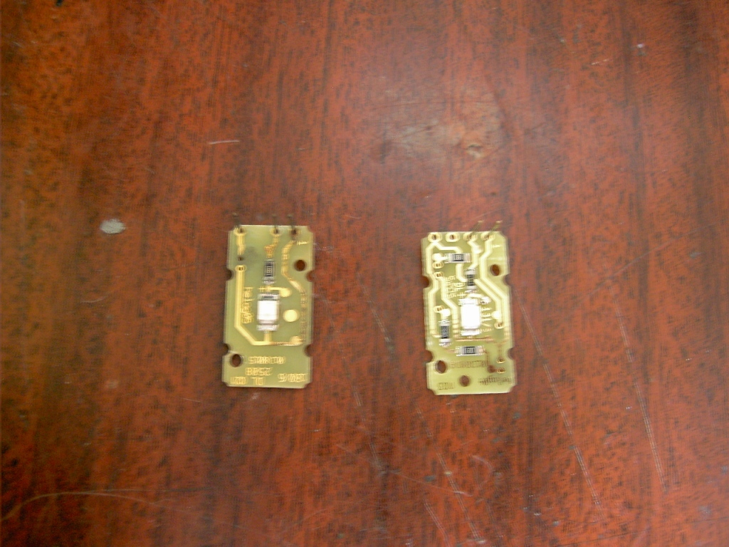

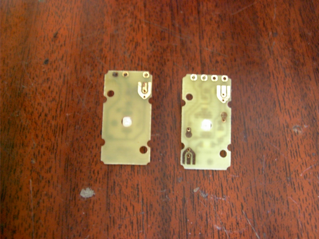

Как не обидно было, а четвертый штырек воткнуть некуда :uraaa: да и контактной площадки на плате не оказалось.....
Тут я стал сравнивать 2 платы, и как оказалось, сложного ничего нет :yoyoman:
Здесь видим, что платы отличаются незначительно,только большим колличеством дорожек и деталей

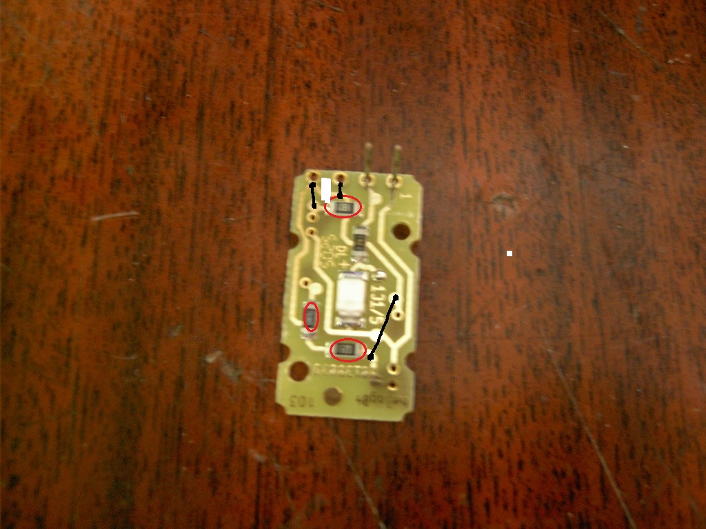

Ну это для нас не проблема, ненужное удалим без сожаления и нужное добавим. Это 3 резистора (обозначенных красным) перерезаем дорожку (обозначение белым) и паяем 3 перемычки ( обозначено черным)

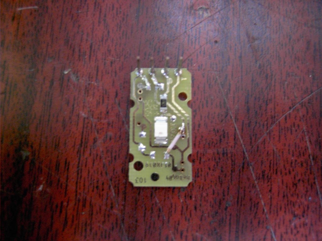

После всех проведенных доработок, имеем полноценно работающюю кнопку в двух режимах :krivlyaka:

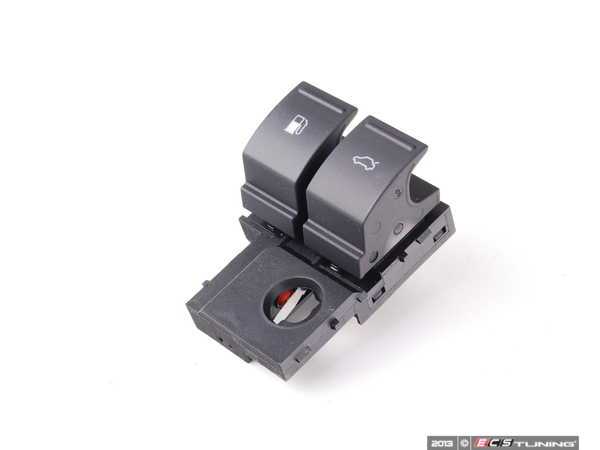

В нашей Джетте внутри салона есть кнопки: "Открыть багажник", "Открыть лючек бензобака". Предполагал, что они стоят на всех комплектациях.
Изменено пользователем Bansai
Так вот поэтому и танцы с бубном. На европейках стоит одна кнопка - открытия бензобака. Можно заказать такую двойную, но это надо делать вырез в двери под нее. :(
