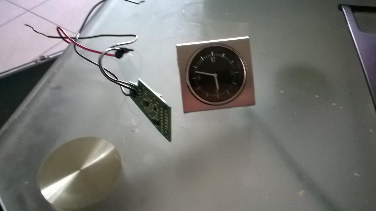

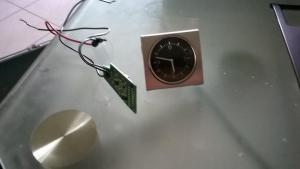

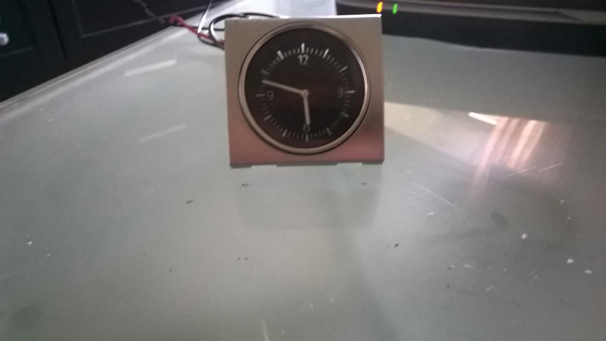

Здравствуйте коллеги. Сегодня закончил проект, который длился почти год. Год назад купил по случаю часы от Пассата СС- post-1992-0-19122400-1408293220_thumb.jpg post-1992-0-91475600-1408294164_thumb.jpg3AA919204A.

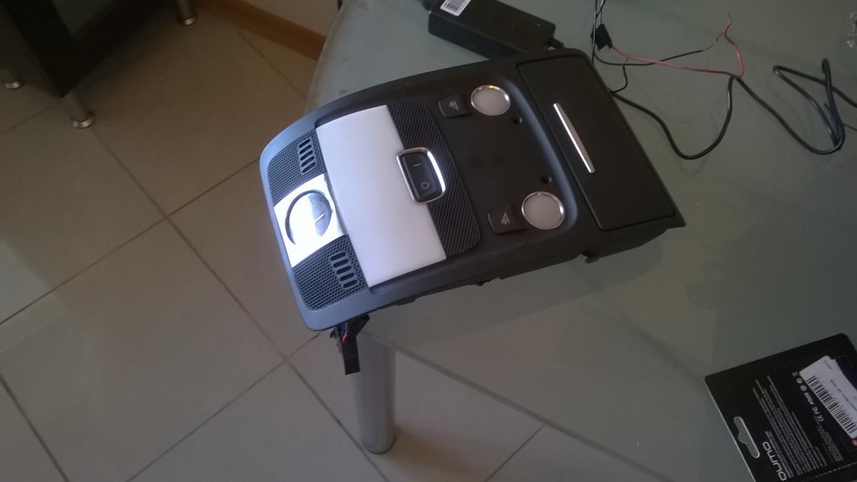

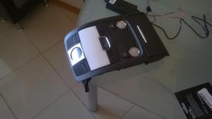

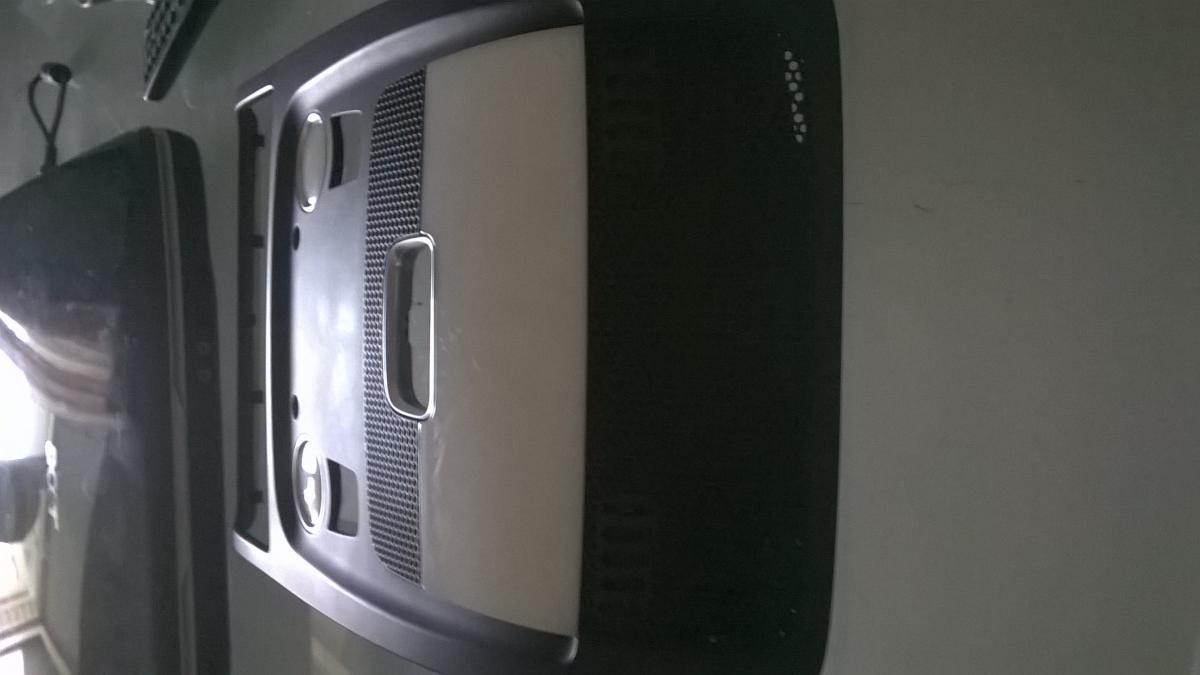

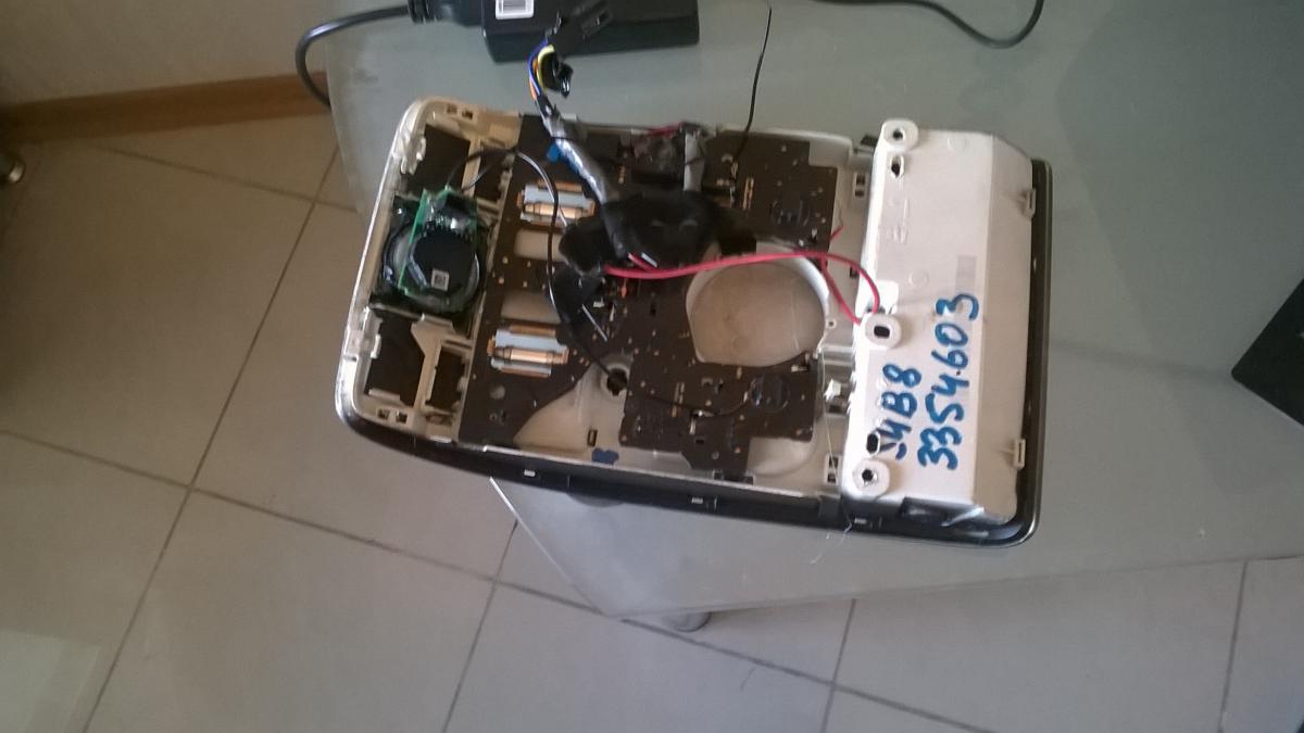

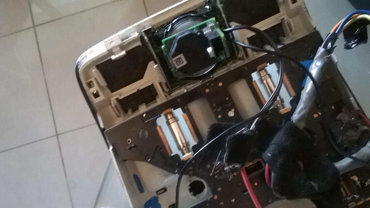

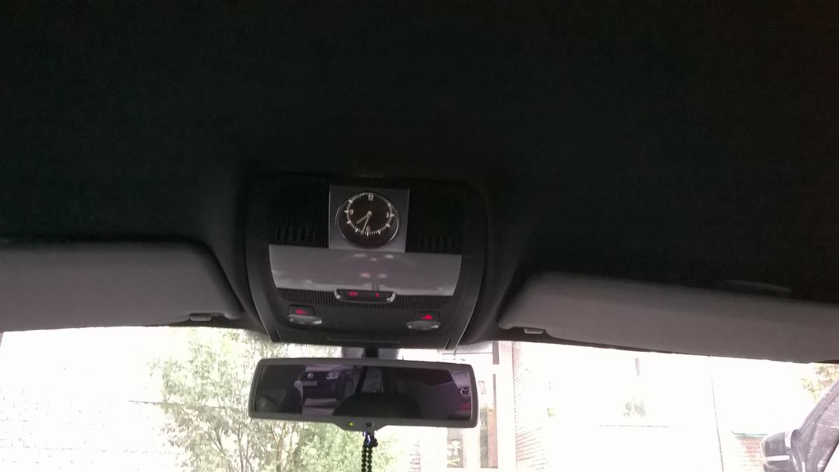

Долго искал место для установки и понял, что мне своими силами в торпедо эти часы не установить. Поэтому было решено их установить в плафон салона. В наш штатный плафон мне не удалось установить их красиво, и я ездил с коряво установленными часами и что больше всего напрягало, что время можно было выставить только два раза в сутки, т.е. в 12 часов. И вот месяц назад, мне на глаз попался плафон от АУДИ А5 купе.post-1992-0-43227100-1408294050_thumb.jpg

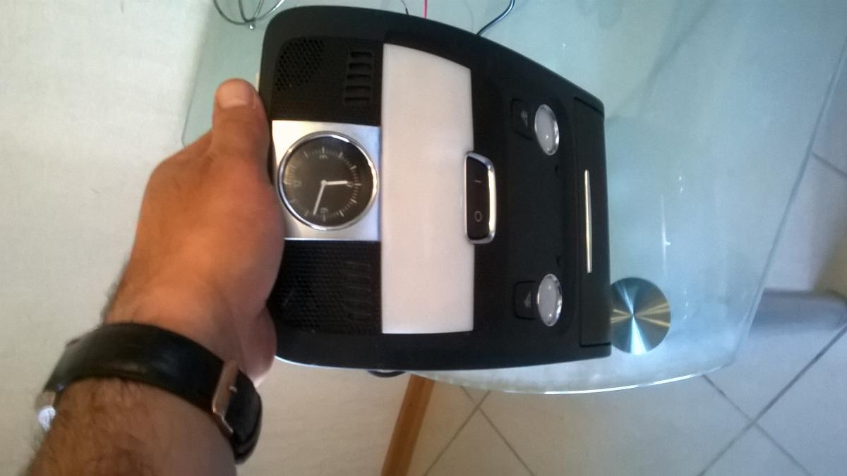

С помощью ножа, надфиля и термо клея эти два чуда были соединены в единое целое.

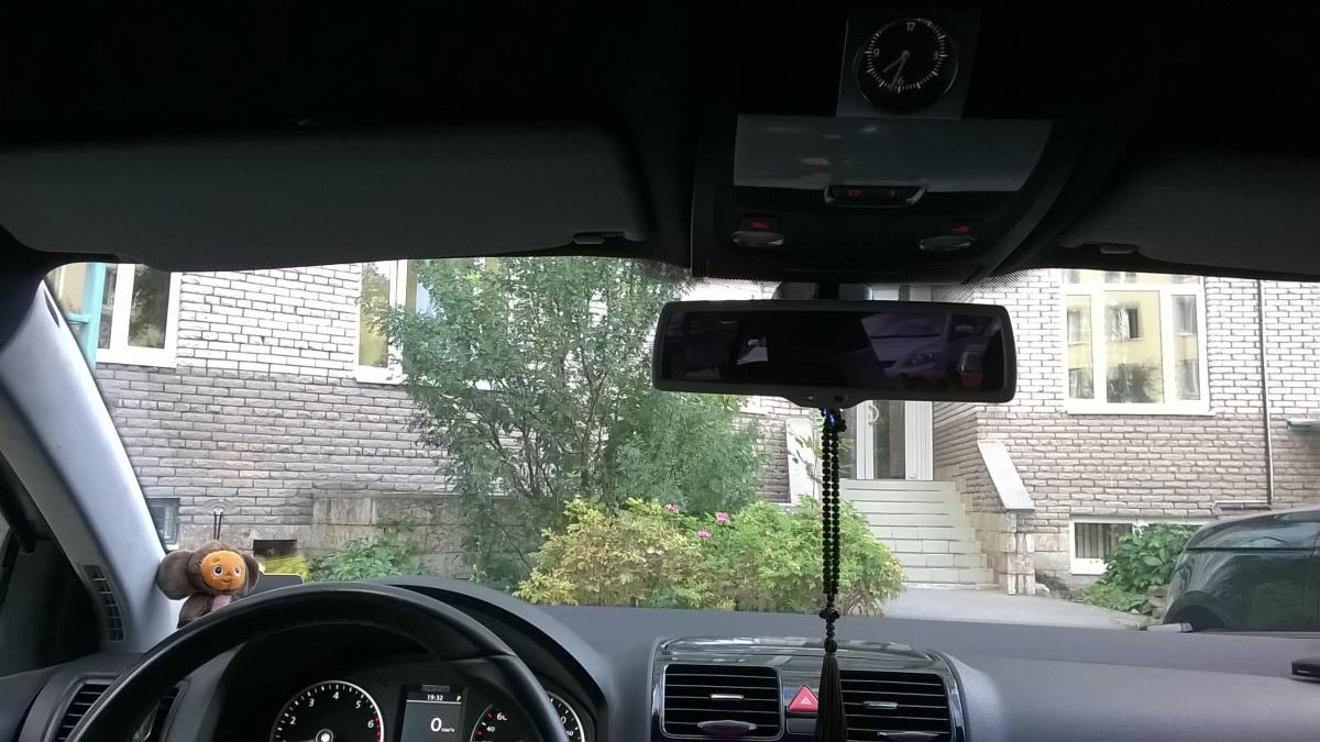

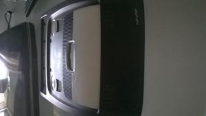

Установка плафона в предварительно подготовленное место.
Но так как проблемы с подключением еще были не решены, то по прежнему время нужно было выставлять только два раза в сутки, т.е. в 12 часов. и подсветку пришлось сделать отдельно. Вот результат.

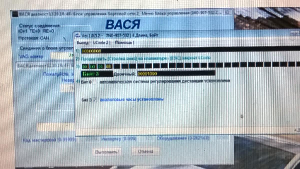

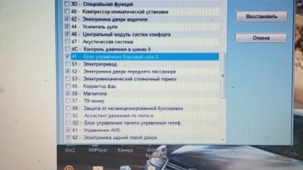

Но сегодня был куплен новый блок Geteway номер 7N0907530AH и все было подключено согласно схеме Пассата СС, а именно 1пин часов к "+", 3пин часов к "-", а 2пин часов к 2пину (к Lin шине) Geteway. В моей комплектации там было пустое место, установил проводок с пином и счастье уже было близко. Затем подключил Васю  диагноста, а дальше по протоптанной дорожке, программировать часы.
Заходим в 19 блок,  далее в список установленного оборудования, там находим блок  4F Блок управления бортовой сети 2 и ставим напротив него галочку. далее сохранить и выходим из блока
А дальше заходим блок 4F, длинное кодирование, в 1 и 2 байтах убираем галочки, в 3 байте 3 бит - Аналоговые часы установлены ставим галочку.
выходим и сохраняем.

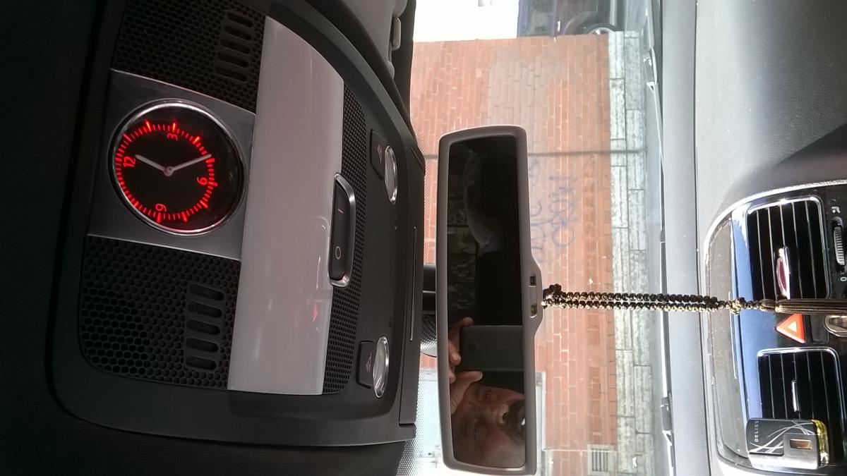

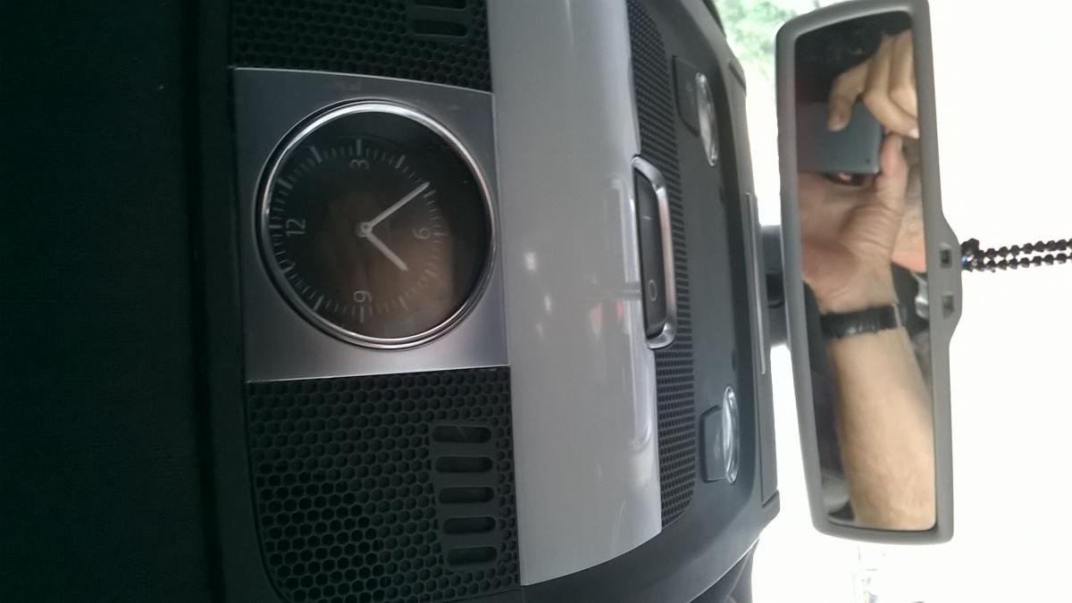

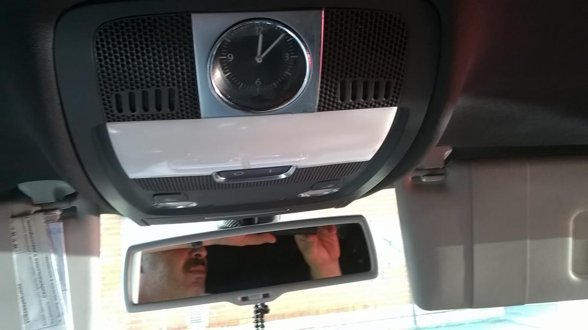

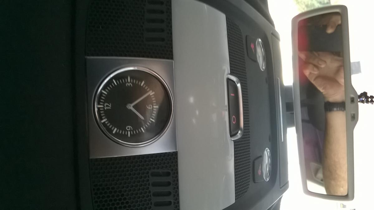

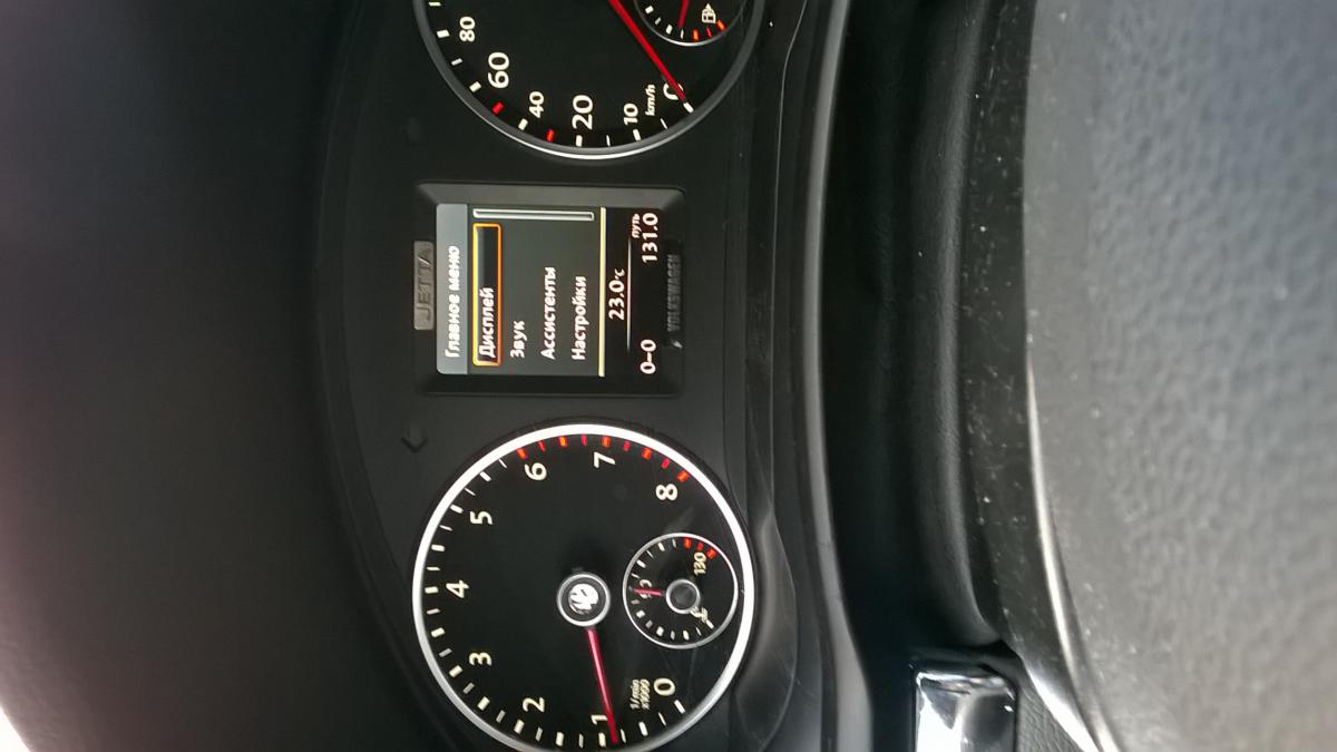

И получаем следующий результат Часы выставляются с приборной панели и подсветка белая штатная.
Без подсветки
С подсветкой

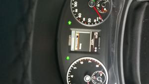

А в качестве бонуса с новым блоком Geteway я получил ассистента усталости, только как им пользоваться еще не понял.

Я смотрю плафон в передней части вообще не сел, там в щель палец можно засунуть (и не один), неужели это того стоило.
Да в передней части есть косяк. Палец конечно не влезает, но щель есть. Там под плафоном усилитель крыши и плафон в него упераеться. Есть несколько вариантов решения этого не достатка, пока решаю какой выбрать.
