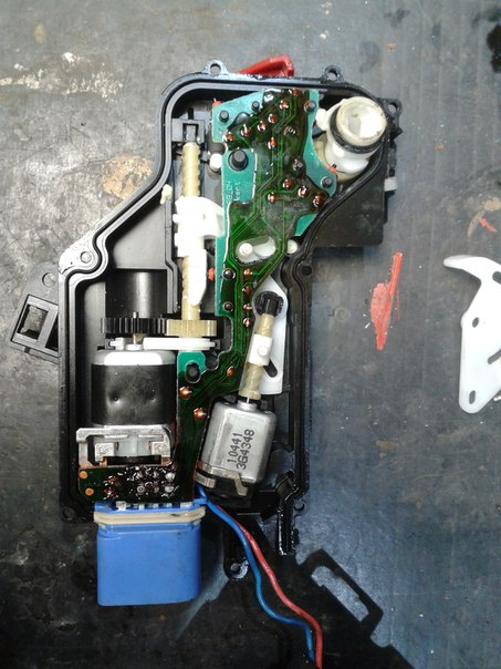

Все началось с перебойной работы водительской двери на открытие/закрытие. То открывается- не закрывается, то наоборот, то вовсе не реагирует на пульт. Издает лишь звук.
Начитавшись тем про перелом жгута полез смотреть свой.. да, перебита изоляция, но провода целые. обошелся термоусадкой и роспуском жгута от хомута. Далее вскрыл ''шкурку'', добрался до привода замка. Замыкание моторчика напрямую сначала не давало стабильной работы, но еще пару попыток и моторчик ожил.
С радость все было собрано и поставлено на место, но радость оборвалась в этот же день. Похоже моточик требует замены. Есть какие мысли бюджетно выбраться из этой неприятности,буду очень благодарен, а то зима не за горами :)
 (моторчик слава с черной шестерней)

натыкался только на перелом в проводке
вскрывал, а номер привода не записал, может кто знает? 2007г.в. 1.6 BSE
и да, подходят ли они от брата гольфа?
