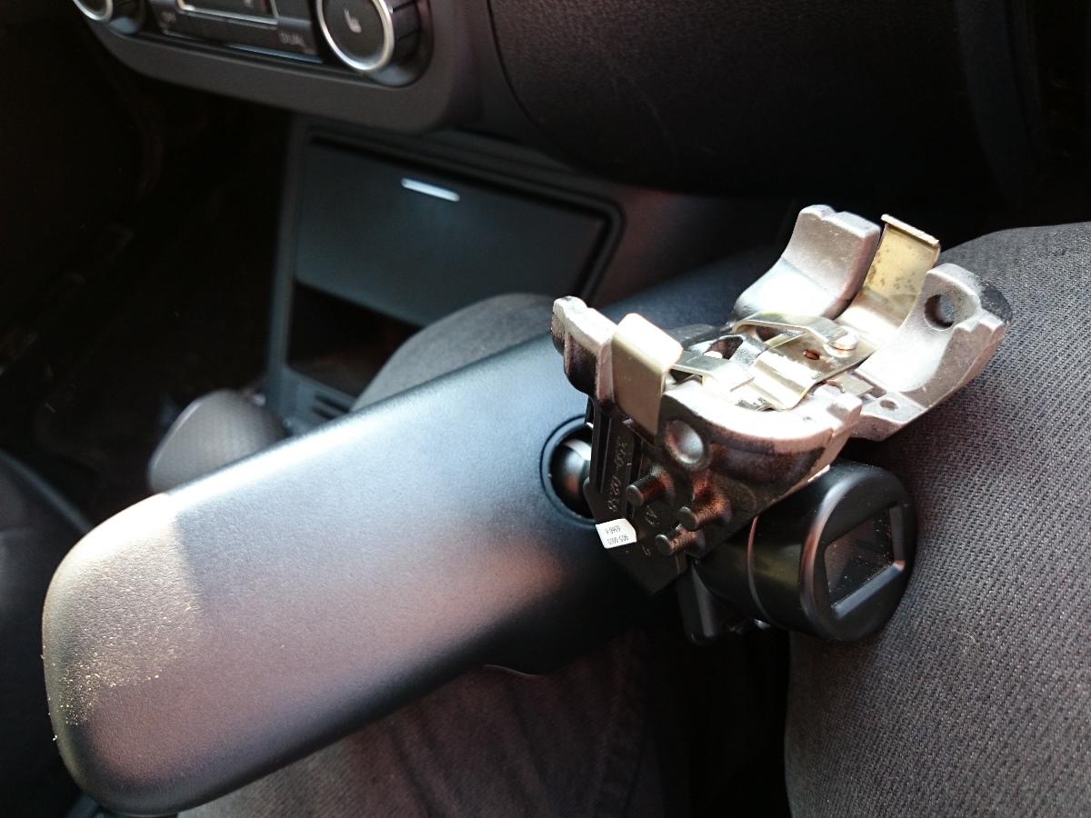

Похоже не все так просто. Если у тебя простое зеркало то там нет нужного пятака.

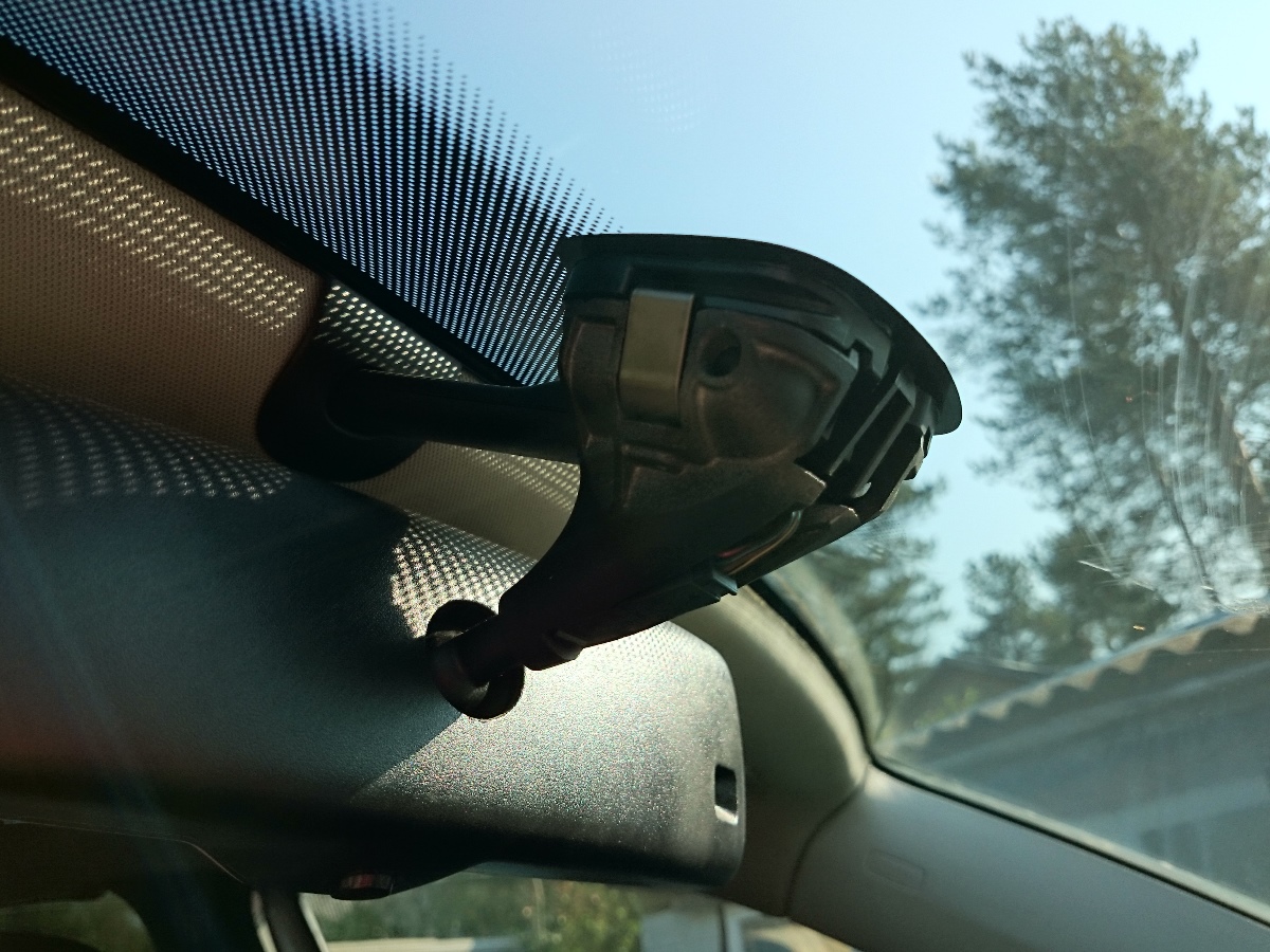

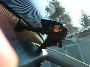

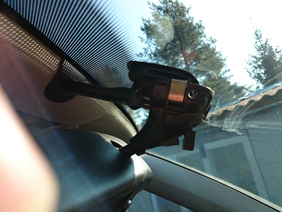

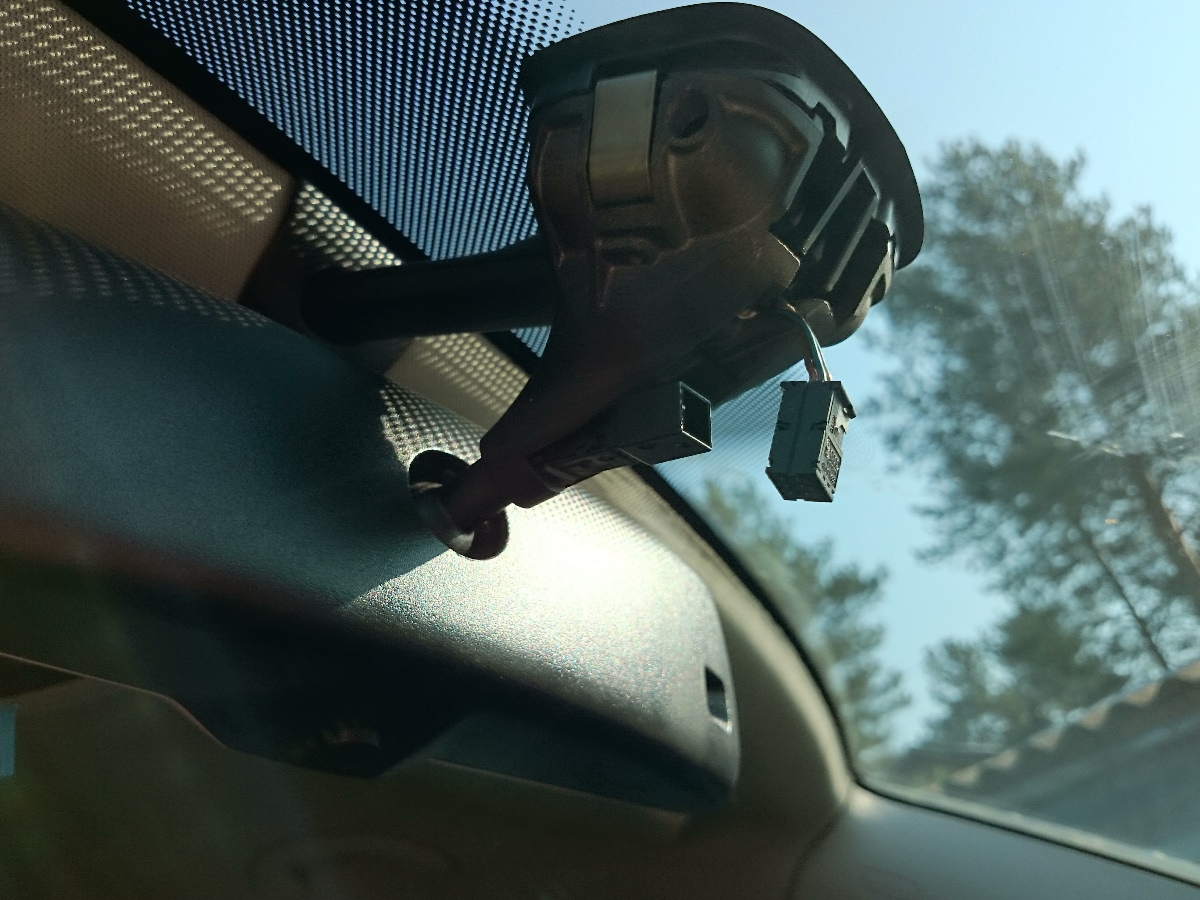

У меня вскрывается кожух и далее так
а у тебя так
Зеркало простое.pdf
У меня нет такого пятака, фотоотчет смотрел, походу в этот пятак как раз датчик дождя и света устанавливается.

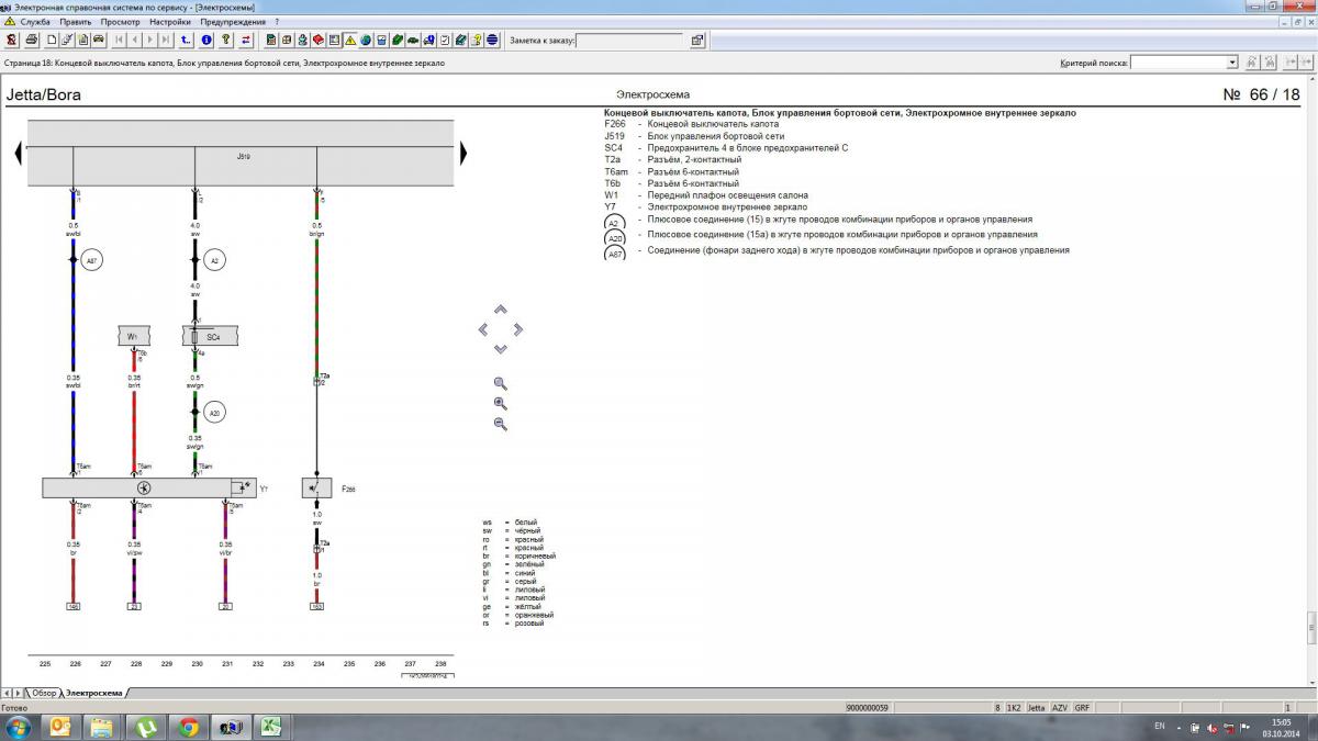

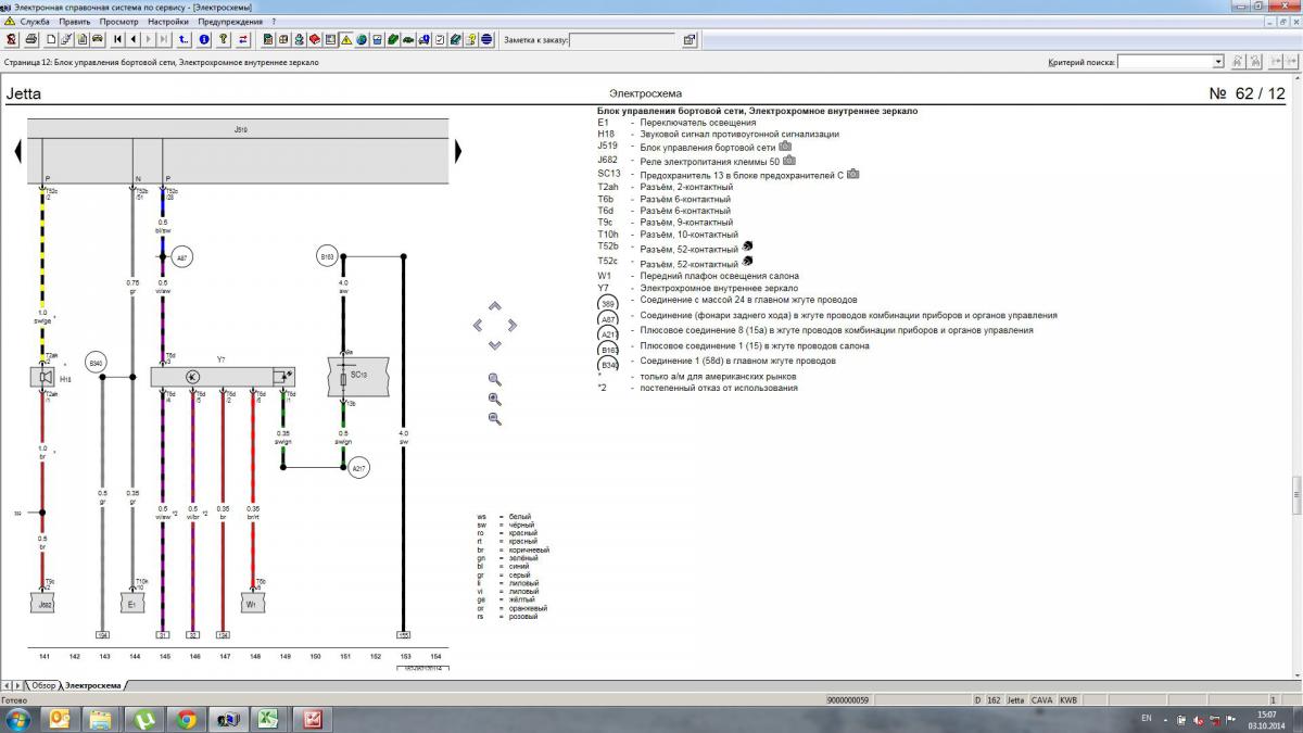

Схемы
2008 год (ошибка в подключении, черно-синий провод должен приходить в 3 пин разъема, аналогично схемы 2013 года)
2013 год
4 и 5 пины нужны только если будете ставить боковые зеркала с автозатемнением
Описание зеркала из Эльзы (к вопросам о датчиках :-) )
Описание работы внутреннего зеркала заднего вида с автоматическим затемнением Во избежание ослепления водителя светом фар сзади идущих автомобилей, внутреннее зеркало заднего вида затемняется плавно и автоматически. Зеркало состоит из зеркального элемента и электронного блока управления с двумя фотодатчиками. С помощью фотодатчиков блок управления распознаёт интенсивность светового излучения спереди и сзади зеркала. Если воздействие светового излучения сзади интенсивнее, чем спереди, то блок управления подаёт напряжение на электропроводящее покрытие. Под воздействием электрического напряжения электролит изменяет цвет. Чем выше электрическое напряжение, тем темнее становится электролит. Это приводит к уменьшению коэффициента отражения падающего света. При включении задней передачи функция автоматического затемнения отключается. Благодаря этому отсутствуют затруднения в ориентировании по внутреннему зеркалу заднего вида, например, при выезде из тёмного гаража.
