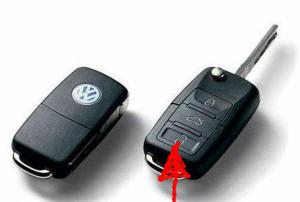

Браты выручайте . в общем нажимая на открытие ключа . раз от раза не открывается водительская дверь . все открывается . а эта нет  иногда приходится ключом открывать  в чем причина
Ломается проводка в гофре которая переходит с кузова в дверь... Я через это уже проходил http://www.vw-golfclub.ru/forum/showthread.php?t=16124
Еще, если проводочки целые, то меняй дверной замок
