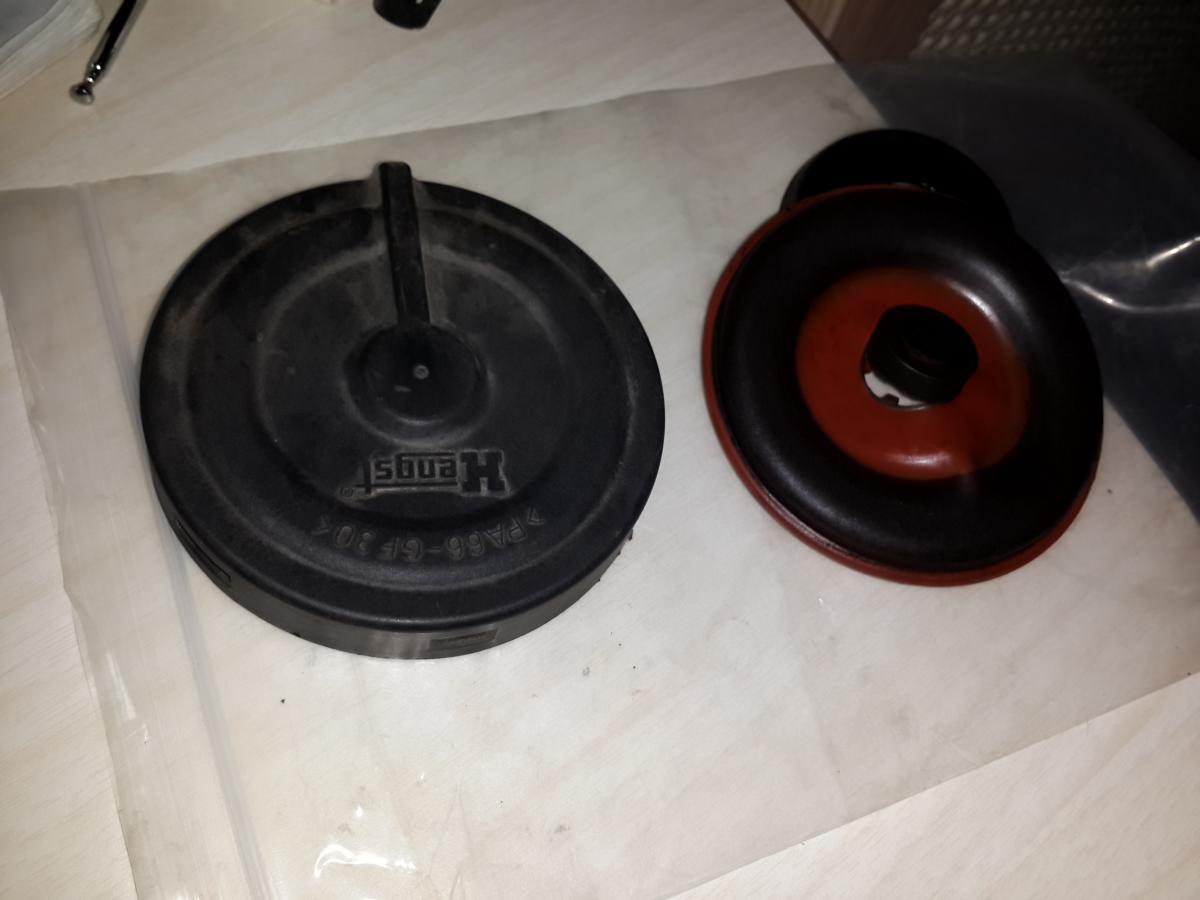

Порвалась мембрана клапана меняется вроде вместе с клапанной крышкой.
В инете пошарил вроде нашел от чери подходит кто нибудь сталкивался с такой проблемой.

Доброго времени суток. Анологичная проблема возникла как решил?
Тема свист под капотом, вот из-за неё свистело, такую проблему нашёл на другом форуме, а так в сервисе уже хотели маховик менять.
Снял крышку, поставил над мембранной плотную плёнку, предварительно вырезав по контурам крышки, полёт нормальный.
Заказал от чери, в итоге отказ поставщика, пока уже км. 600 с плёнкой наездил.
В планах заказать уже клапанную крышку и прокладку (прокладку мне так и так нужно будет менять).
Упёрся в артикул клапанной крышки, кто знает подскажите. 2.0 FSI.
