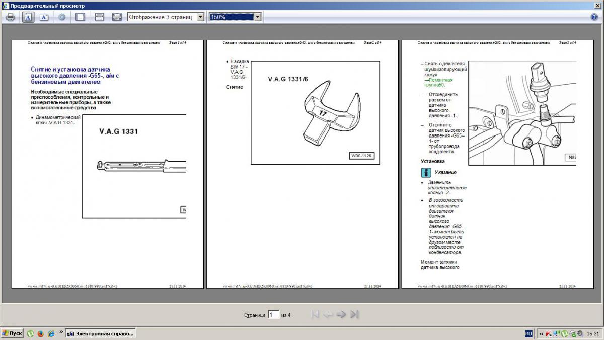

Serial_Thrilla 4 Жалоба Опубликовано: 21 ноября 2014 А где визуально находится этот датчик g65? Поделиться сообщением Ссылка на сообщение Поделиться на других сайтах
aas 85 Жалоба Опубликовано: 21 ноября 2014 @Serial_Thrilla, Поделиться сообщением Ссылка на сообщение Поделиться на других сайтах
Serial_Thrilla 4 Жалоба Опубликовано: 21 ноября 2014 aas, спасибо, будем смотреть! Поделиться сообщением Ссылка на сообщение Поделиться на других сайтах
JeFFry tsi 27 Жалоба Опубликовано: 21 ноября 2014 @Serial_Thrilla, Этот датчик хорошо виден: Открываешь капот, у начала правого лонжерона(по ходу автомобиля). Если не подключен - сразу будет видно. Если подключен, то тестером прозвонить особого труда не составит. Поделиться сообщением Ссылка на сообщение Поделиться на других сайтах
