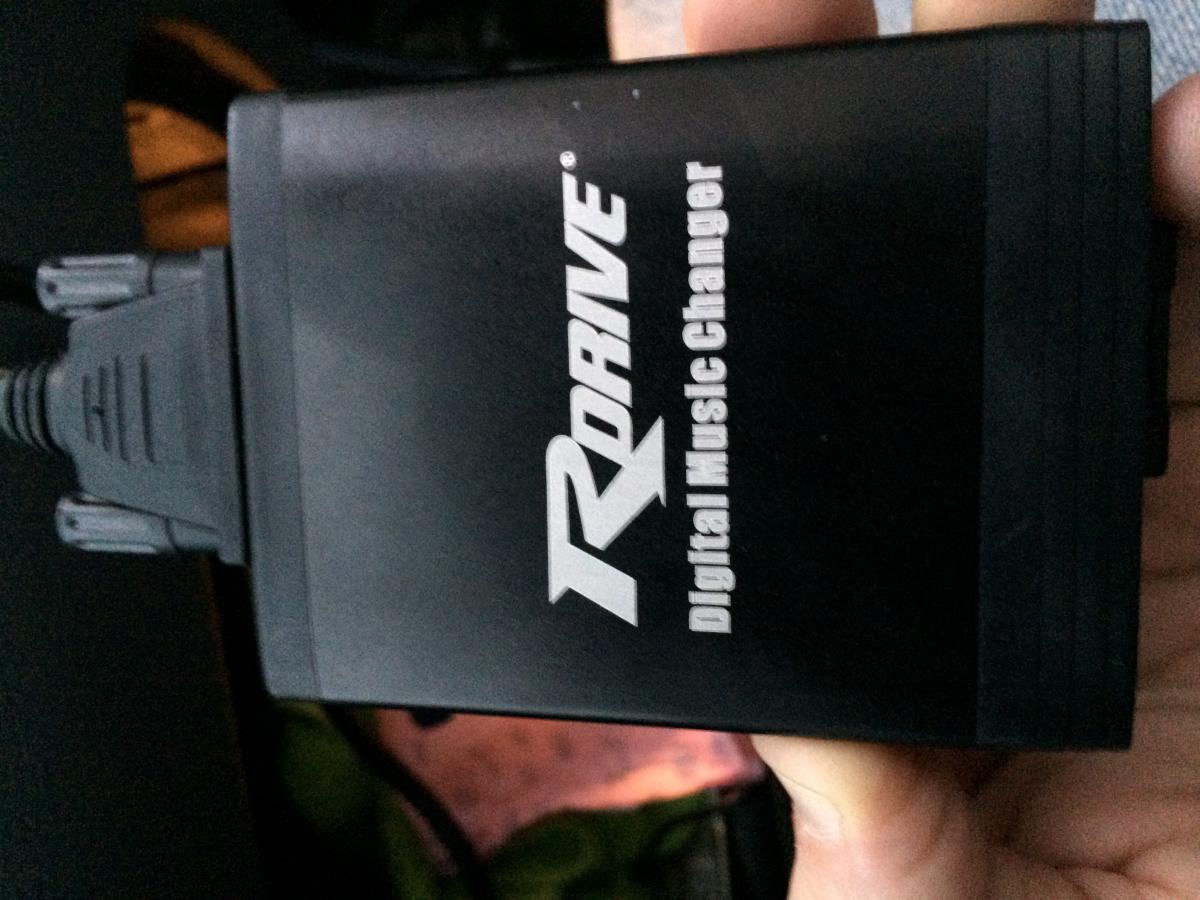

Подскажите ставил ли кто-нибудь данный адаптер.
Производитель не дает 100% гарантию на совместимость, а хотелось бы проигрывать музыку с флешки.
Привет, я поставил где-то год назад, но у меня он называется r drive, хотя смысл должен быть один и тот же, на упаковке была информация по поводу совместимости со штатными ГУ.
Напиши как он полностью называется или ссылку где брал
Да и напиши какая у тебя машина, т.к. у меня Джетта 12 год
Завтра сфоткаю и выложу, брал на южном порту, Jetta 5 2008 г. ГУ rcd 310 синяя подсветка.
В новой джетте может и не работать. На моей памяти никто не согласовывал с Rcd210, да и не совсеми RCD310 он работает. Если после установки не заработает, попробуйте активировать сидижейнжер Vag_com`ом
У меня работает и без активации vag com, но висела ошибка по магнитоле.
