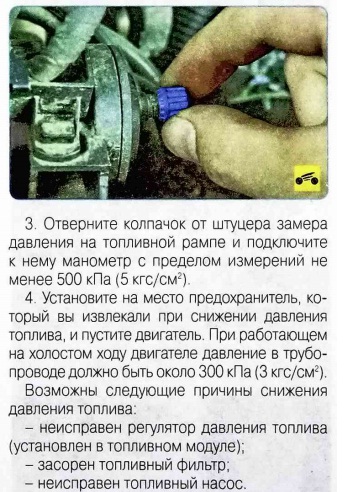

эдян 1 Жалоба Опубликовано: 6 декабря 2014 Сегодня выдалось время, пошел копаться с машиной, думал может постояла одумалась, но нет тоже самое не заводится точнее заводится с газом в пол, и то троит и т.п.. Начал с бензонасоса, снял посмотрел, сетка идеально чистая которая на дне стакана, разобрал стакан, внутри еще есть сетка, она чуток загажена была и это за 90 тыс пробега . ну все равно вычистил.Теперь думаю надо померить давление в системе, соорудил приспособу в виде манометра,тройника хомутов и шланга. Завел как обычно кое-как, на 4000 тыс оборотов показала почти 4 очка, 3 с лишним точно. значит давление в норме. Что теперь делать ума не приложу. но напрягает еще такой момент постоянно выгорает предохранитель №4 в блоке который слева с торца торпеды, посмотрел по букварю, он отвечает за климат и за подогрев сидений, но подогрев и климат в это время выключены. и еще на нем видимо сидит датчик температуры и уровня масла. Вот так квэст продолжается,жду соображений Поделиться сообщением Ссылка на сообщение Поделиться на других сайтах
Sergei36 866 Жалоба Опубликовано: 7 декабря 2014 на 4000 тыс оборотов показала почти 4 очка, 3 с лишним точно 1. Сколько должно быть? 2. Бары и КГ разные понятия. Мне меряли в кг уверяя, что 2.2 норма. Оказалось до 2.3 в барах - не дотянул. еще на нем видимо сидит датчик температурыЕсли речь о ДТОЖ, то от него зависит качество приготовления топливной смеси. Поделиться сообщением Ссылка на сообщение Поделиться на других сайтах
эдян 1 Жалоба Опубликовано: 7 декабря 2014 Да давление в барах, норма как раз около 3.5. Проблема с перегорающим предохранителем решена виной всему отгнившие провода обогрева форсунок омывателя. Осталось теперь решить проблему с заводом двигателя Поделиться сообщением Ссылка на сообщение Поделиться на других сайтах
MAD_MAX 151 Жалоба Опубликовано: 7 декабря 2014 Да давление в барах, норма как раз около 3.5. норма 4. Поделиться сообщением Ссылка на сообщение Поделиться на других сайтах
Sergei36 866 Жалоба Опубликовано: 8 декабря 2014 (изменено) Да давление в барах, норма как раз около 3.5. норма 4. Вот тебе и тапок в пол.... Изменено 8 декабря 2014 пользователем Sergei36 Поделиться сообщением Ссылка на сообщение Поделиться на других сайтах
