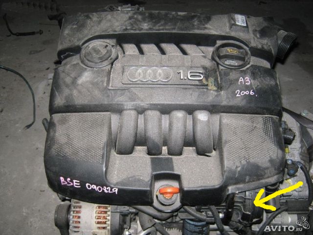

Сергафан 1 Жалоба Опубликовано: 1 декабря 2014 Всем доброго дня.Возник вопрос про эту штуковину, не подскажете как этот моторчик должен работать. На холодную когда завожу происходят какие то щелчки, после включения этой хрени щелчки перестают. Иногда он включается как только машину заведешь, иногда приходится ждать пока он включится. Как ентот моторчик должен работать? Поделиться сообщением Ссылка на сообщение Поделиться на других сайтах
Sergei36 866 Жалоба Опубликовано: 1 декабря 2014 @Сергафан,Насос подачи дополнительного воздуха во впускной коллектор Поделиться сообщением Ссылка на сообщение Поделиться на других сайтах
Сергафан 1 Жалоба Опубликовано: 1 декабря 2014 А как он должен работать? Сразу включаться или через некоторое время после того как заведешь машину. Поделиться сообщением Ссылка на сообщение Поделиться на других сайтах
эдян 1 Жалоба Опубликовано: 1 декабря 2014 Это как говориться "продувка катализатора", у меня лично включается, когда на холодную завожу , работает не долго пожжужит минуту-две и все. Поделиться сообщением Ссылка на сообщение Поделиться на других сайтах

kostik(tm) 17 Жалоба Опубликовано: 2 декабря 2014 (изменено) @Сергафан,Насос подачи дополнительного воздуха во впускной коллектор Ну если правильно в выпускной коллектор. Это насос вторичного воздуха, запускается для прогрева катализатора, идет обогащеная недогоревшая смесь+ воздух и катализатор быстрее выходит на рабочую температуру. Очень мешается при замене модуля зажигания а снимать лень Изменено 2 декабря 2014 пользователем kostik(tm) Поделиться сообщением Ссылка на сообщение Поделиться на других сайтах

Михалыч86 0 Жалоба Опубликовано: 25 февраля 2015 Данный "енот" начал издовать пронзительный свист при пуске холодного движка, есть способы лечить или только замена? был вчера у Афициалов в ЕКБ вопрос замены почти 30т.р! без работы. Поделиться сообщением Ссылка на сообщение Поделиться на других сайтах
Tochila 13 Жалоба Опубликовано: 28 февраля 2015 Этот насос работает максимум 100 секунд при запуске двигателя (все зависит от температуры за бортом). Потом он молчит. Кстати, на шкодах его нет - видел воочию. Поделиться сообщением Ссылка на сообщение Поделиться на других сайтах
