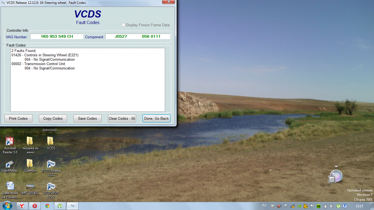

После установке круиза не работает клаксон и висят ошибки 01426 и 00002. Машина 2010 г.в подрулевой блок с буквами CH в конце. Сам круиз работает. Как решить эту проблему?

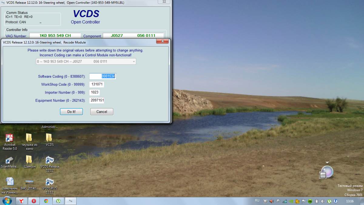

А если коротко...Код 0001531
