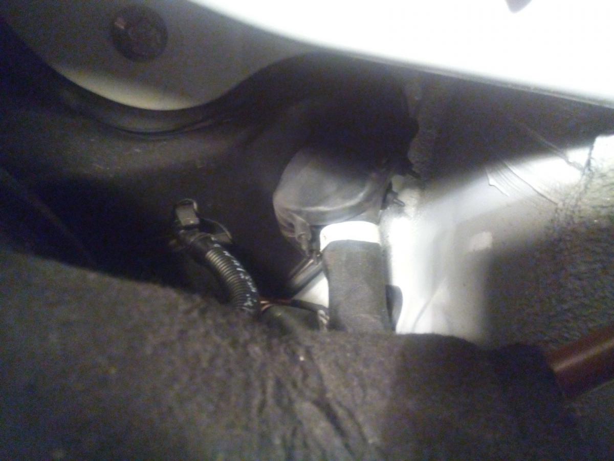

Дело близится к концу, но есть одна проблема, не могу провести силовой кабель от аккумулятора в салон.
На переходе из подкапотного пространства к салону стоит вот такая резиновая "фишка".
Я так понимаю, что эта фишка делает отверстие для штатных проводов герметичным?
Задача: как провести через нее кабель, максимально не повредив ее?
Позже выложу отчет всего инсталла:)
Изменено пользователем akimt
@akimt,Снять и прожечь нужный диаметр. Или сделать вставку.
Она резиновая, эта фишка, снять думаю геморно будет, видел тему как на 5й джетте отрезают сосок на этой фишке и проводят на его месте кабель
Была идея просверлить отверстие в незаметном месте и провести кабель через сальник, вот только отверстие надо сверлить диаметром 22, а это вызывает другие проблемы.
Проблема решена, потянул за одну из "пиписек" этой штуковины, она и оторвалась, я так понял через нее и проводятся питающие кабели штатного доп. оборудования в том числе и официалы так делают
