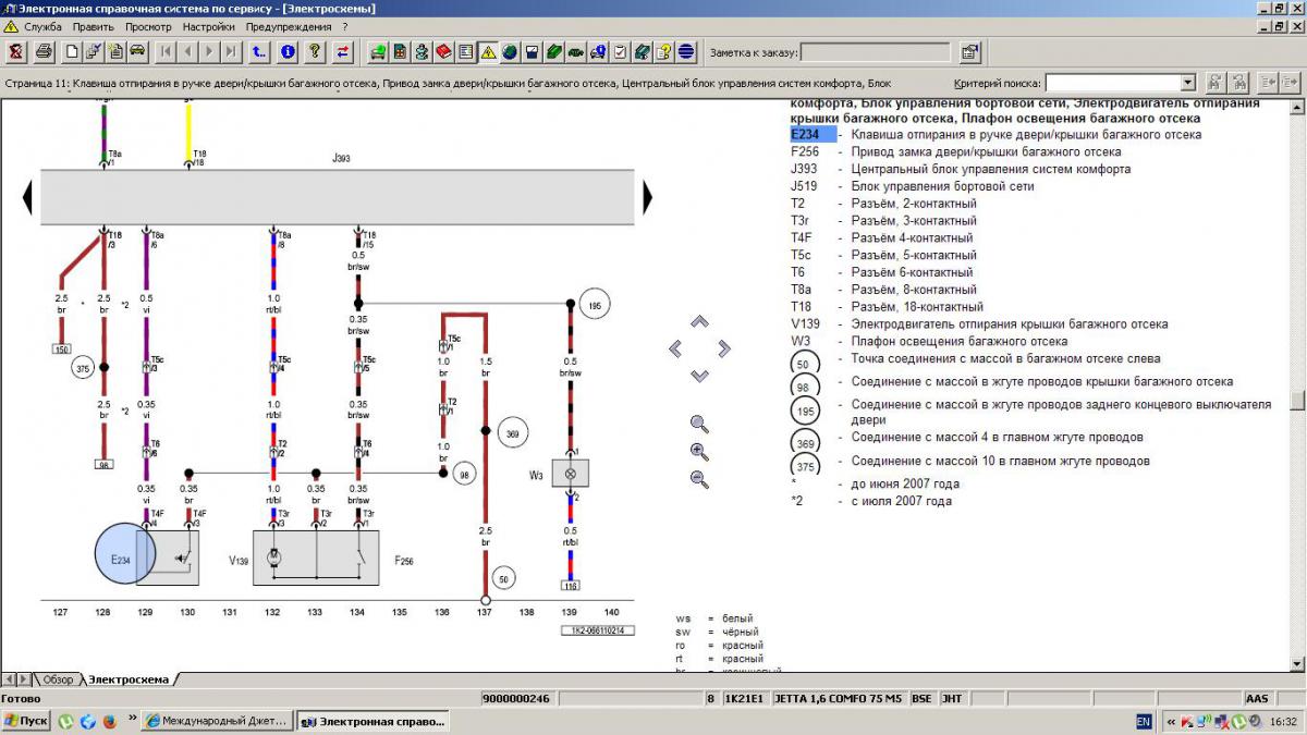

Доброго всем дня, кто подскажет какой предохранитель отвечает за подсветку номера и какие провода идут на ручку открывания багажника. Дело в том что после некоторой доработки у меня перестала работать подсветка номера и не открывается багажник.

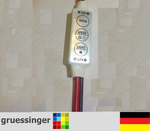

У меня образовалась проблема при подключении диммера к светодиодной ленте длинной пр. 1.2 метра её наклеил вокруг номера.Что самое интересное при вкл. габаритах или при вкл. зажигании всё функционирует нормально (регулируется нркость.моргание) но стоит запустить мотор лента тухнет.При этом питание на диммер идёт (сразу скажу не знаю сколько но по нормальному должно идти 12в а сколько ампер не знаю аккумулятор 60а) а вот с него на ленту исчезает.Питание взято с лампочки освещения номера но их там две. В чём проблема не пойму на прямую без димера горит нормально.
диммер-регулятор яркости и ещё многих функций я поставил такой
 Вот и у меня сегодня на приборке высветилась пиктограмма неисправной лампочки. Не работает подсветка номера и багажник не открывается ни чем. Вчера работала. Пиши если что найдёшь. У меня до выходных возможности полазить не будет. Знающие эту проблему говорят о поломанных проводах.
Предохранителей вроде нет
Может проблема в жгуте проводов, идущего от кузова на крышку багажника? Была подобная болезнь на Ауди 80, при открытии-закрытии крышки ломаются. В джетте в жгуте водительской двери ломаются быстро, здесь, наверное, также.
Изменено пользователем Shuran
Из какого г... материала VAG провода ставит, что они ломаются, как спички?! Даже на ТАЗиках такого нет...
