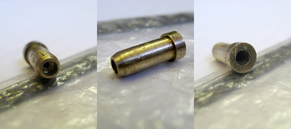

Продолжаю колупать мойку. Недовольство тем, что мойка не дает давление выше 115 бар, и при этом расходует почти 9 литров в минуту, привело к изучению в течение 2-х месяцев теории работы аппаратов высокого давления и работы сопла, через котрое выбрасывается вода. Результат - выточили на станке новое сопло, такое же как и старое, но с новым отверстием. Старое сопло имело отверстие диаметром 1мм, новое с отверстием 0.9мм. Теперь моя мойка выдает стабильное давление ровно 150 бар, а расход воды упал до 6.5-7 литров в минуту. Вот такой вот тюнинг. Теперь мытьё машины - сплошное удовольствие, грязь смывает намного лучше.
