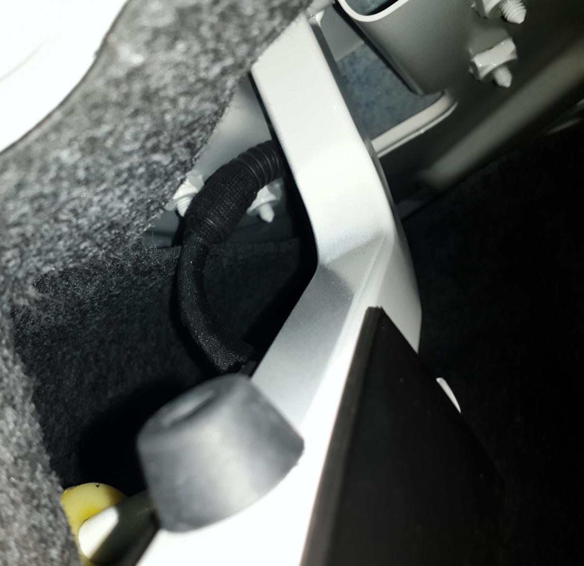

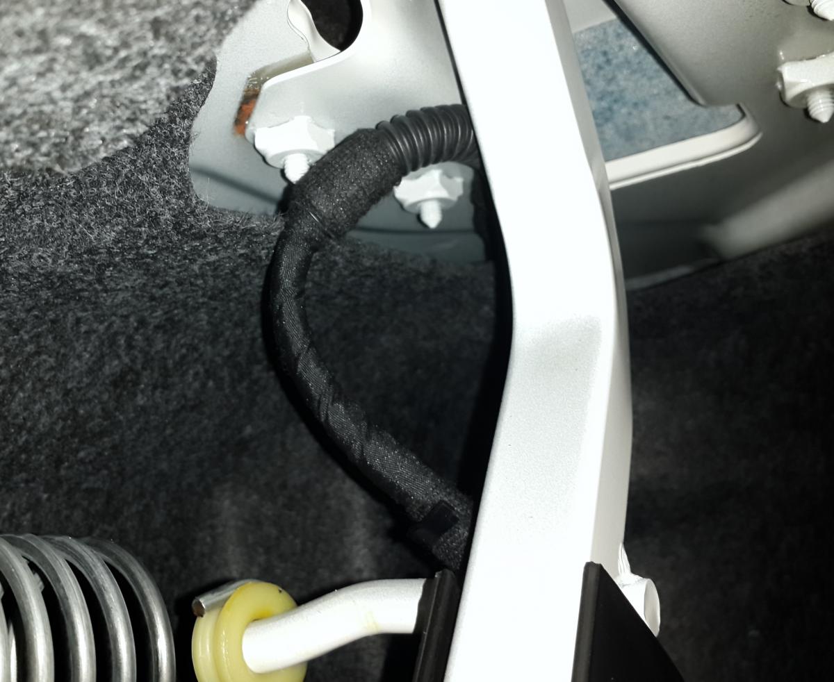

Привет. Речь о пластиковой гофре в джетта 6, которая на левой петле предохраняет жгут проводов от переламывания.
Пока ставил камеру, забыл должна ли она быть закреплена на жгуте. Помню что с обоих концов была замотана мохнатой лентой, чтобы не раходилась видимо, а была ли примотана к жгуту не помню.
Просьба к тем, кто туда никогда не лазил с колхозом - скажите как закреплена эта гофра у вас с завода (а лучше фото выложить :))

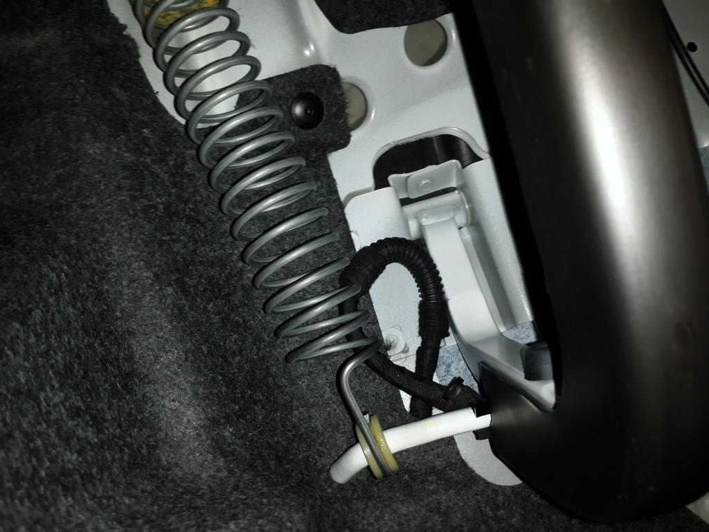

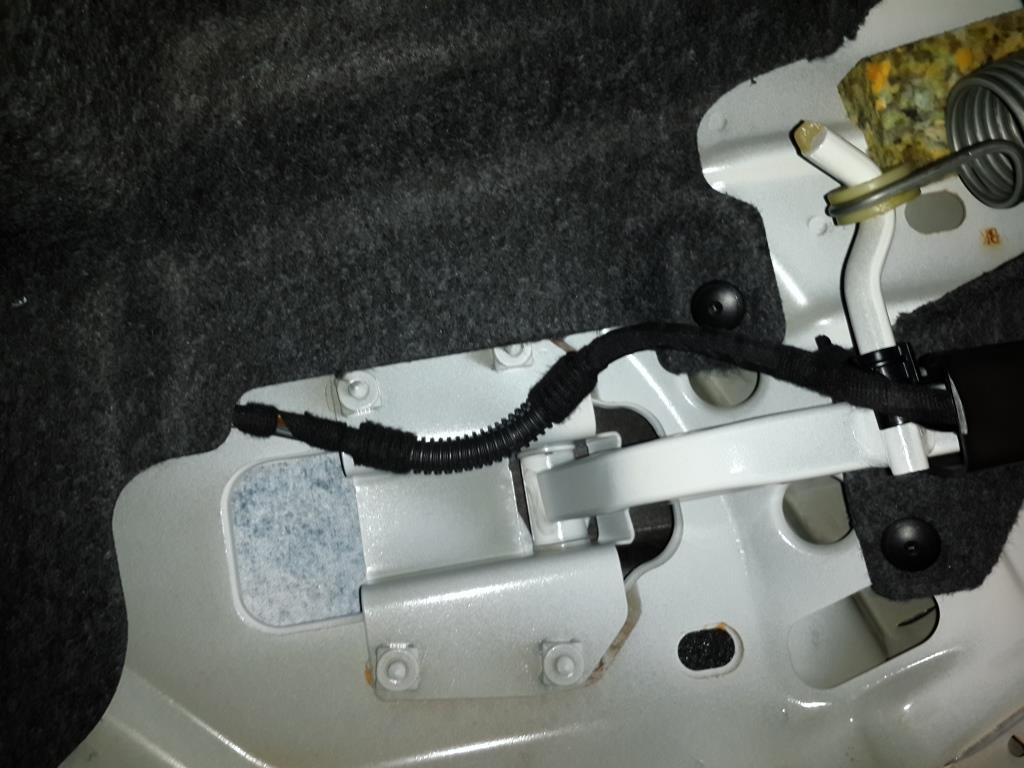

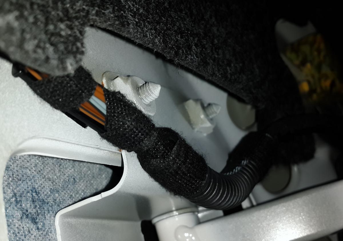

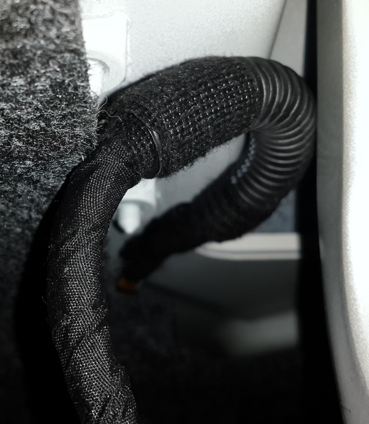

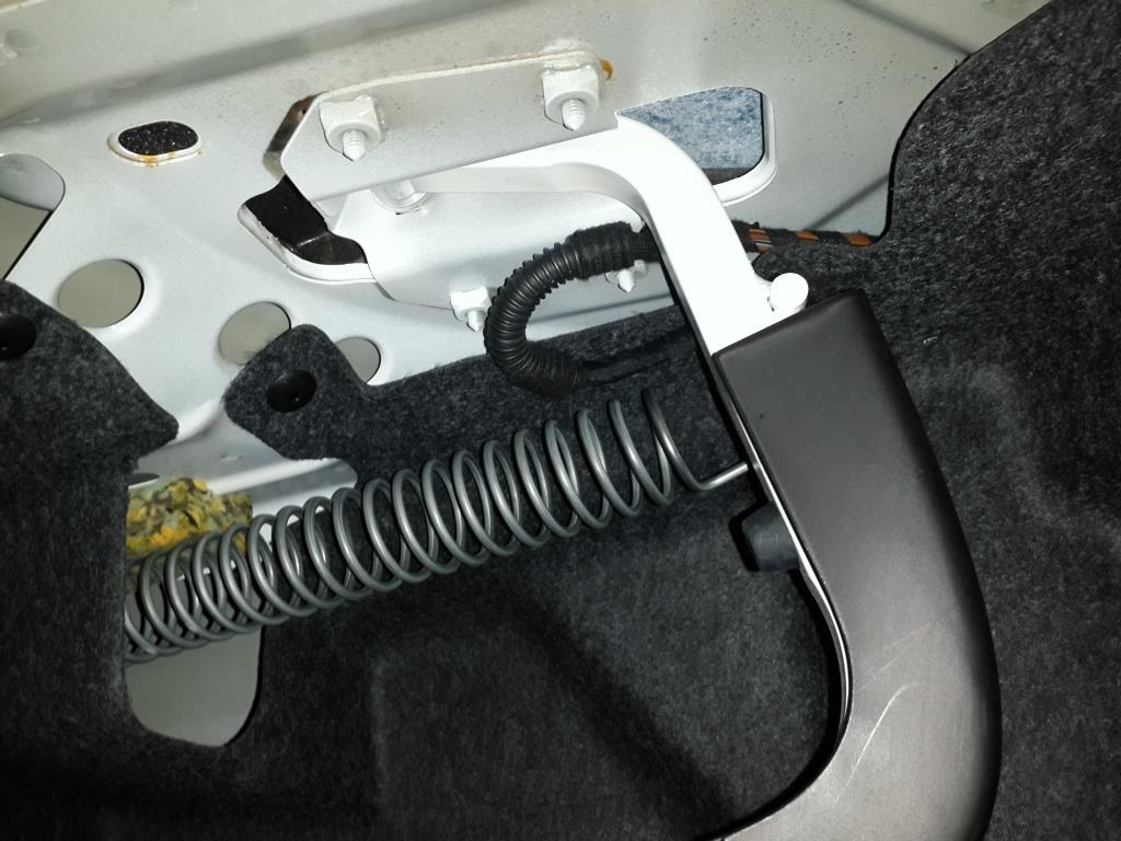

@Valery-R,@Sersh63, вот что нафоткал)

Спасибо! Вижу, что не примотана она к жгуту. Блин, а у меня по-другому она лежит, и сгиб по-другому проходит видимо. У Вас смотрю в лезет в петлю немного, у меня не лезет, лежит возле болтов и сгибается по вертикали чтоли.
Но у меня так после того как я туда запихал провода от камеры и поменял гофру на размер побольше (штатная не налазил на доп. проводку с камерой). Как было без доп. проводов с родной гофрой даже не обращал внимания.
Вот как у меня: фотки с изгибом при полностью закрытом багажнике (залазил через сложенную спинку сиденья). Можете так же сфоткать ? Жуть интересно стало теперь.

@Valery-R, часиков после 11-ти сфоткаю и выложу... раньше никак)
@san4es, Спасибо, буду ждать :)
Можно с тех же ракурсов, если не затруднит :)

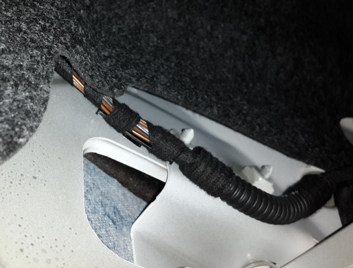

@Valery-R, как-то так получилось :-)
