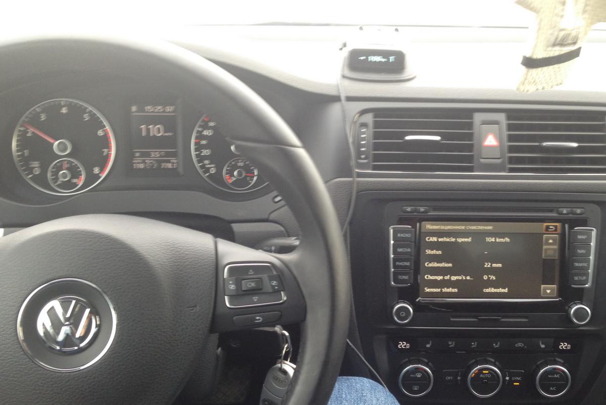

1. штатный "стрелочный" спидометр и дублирование информации на МФД+
2. штатная навигационная система RNS-510 с включенным сервисным режимом в котором видна скорость по GPS
3. радар-детектор sho-me g-800 str c  отображением текущей скорости по GPS сигналу

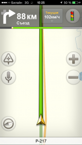

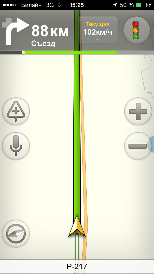

4. iphone 5 с установленной программой "яндекс навигатор"  и выводом текущей скорости по GPS
В итоге мы видим винегрет из данных, а именно:
-скорость на круизе по спидометру - 110
-скорость по GPS (рнс510) - 104
-скорость по GPS радар-детектора 100
-скорость по GPS огрызка с яндекснавигатором 102
сам собой напрашивается вопрос где правда? :)
З.Ы.  извиняюсь за качество фото.

А на фотке в РНС написано,что данные с Can-шины авто,а не с GPS.
A огрызок количество пойманных спутников не показывает? Вроде чем больше,тем точнее,нет?
Блин, я ковырялся в "навигационном счислении" и как-то не подумал, что это может быть не жпс скорость. Тогда поясните знающие люди, почему скорость в бошке отличается от скорости на спидометре? вроде ведь инфа должна быть единой.
в яндекс навигаторе не показывает, в навителе показывало, но я его убил(.  РНСка показывала максимальный прием.
Скорость в башке с CAN - это скорость снятая с датчиков ABS без завышения. Используется для работы систем типа ESP.
Скорость на одометре - это скорость с CAN + 4-10км/ч (в 408м четко в инструкции было прописано: показания одометра завышены в интервале 0-100 на 4 км/ч, в интервале 101-200 на 10 км/ч, завышения в джете - хз), именно на нее надо ориентироваться.
Скорость в радар детекторе - он не учитывает рельеф месности, для него все прямая.
Навигатор с GPS - учитывает рельеф, но надо давать погрешность на расчеты и на сам GPS у которого шаг сетки около 30м...

спутник сверху видит все и сообщает о твоей текущей скорости
Спутнику, а тем более группировке спутников системы GPS, до нас, копошащихся внизу нет никакого дела. Их задача передавать в эфир свои опознавательные данные и кординаты. Ваши координаты и скорость вычисляет GPS устр-во.
Если два GPS устр-ва расположены рядом далеко не факт что они видят и обрабатывают данные с одних и тех же спутников (разные антенны), по одинаковым алгоритмам и одновременно принятым данным.
