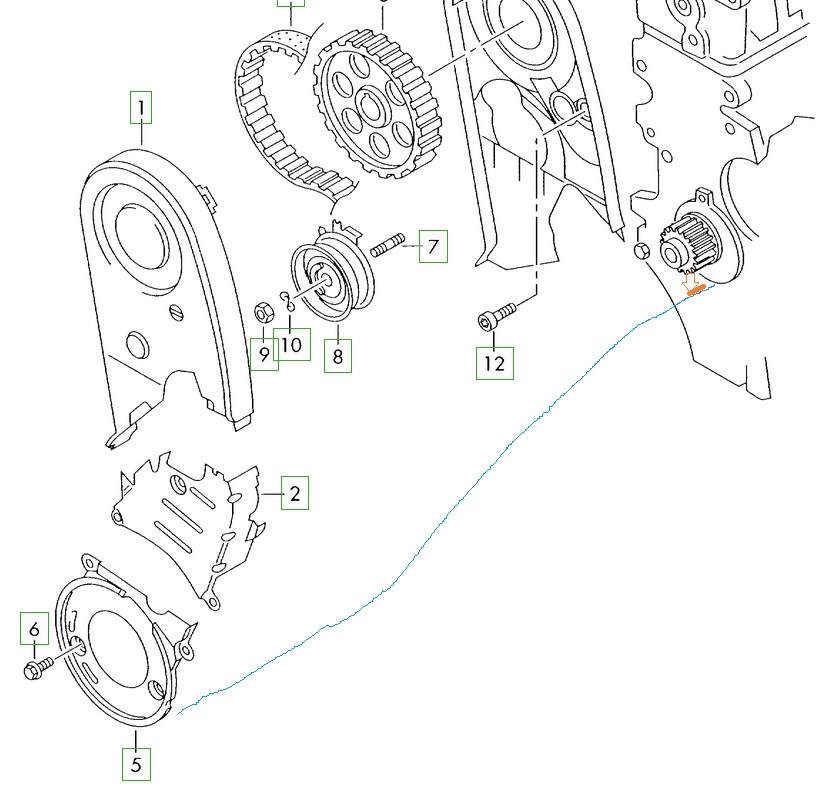

Здравствуйте, дорогие одноклубники. Совсем недавно стал счастливым обладателем джетты. Решил проверить состояние ремня ГРМ. Снимая крышку не повернул фиксатор(болван, чо ещё скажешь). Так вот он (фиксатор) сломанался. Так черт с ним, крышка и так хорошо держится. Вопрос в другом- куда упали отломки. Чойто строшно. Хочу завтра снимать два железных кожуха, которые закрывают ремень ГРМ. Что думаете.

Сам процесс "снимания" двух железных кожухов хорошо понятен? Пластмасски упали вниз, однозначно. Величину зазора и размеры обломка сказать не могу, но полагаю, что они не совместимы. Конечно, если там нет металлических частей, то их раздавит со временем, но при этом ремень пострадает. Лучше сразу и ремень поставить новый, если нет уверенности, что его не пора менять.

@Damir81,Между нижней шестерней на КВ, она же крутит ремень грм и нижней частью нижнего кожуха
если сниму крышку то по идее отломки там должны быть? а если нет их там. паранойя уже какая то. и ремень то новый. поменял. поездил. решил посмотреть как он там после замены проживает. руки сцуко шаловливые. а ещё вопрос-крышка то эта без фиксатор нормально стоять будет или новую заказывать
Все будет пучком :punk:  без того фиксатора, он как правило падает за внутреннюю крышку на корпус помпы... Проходили это.
так доставать надо или нет
сегодня снял таки эти две крышки. Все чисто, все проверил, поставил обратно, вроде пока успокоился.
