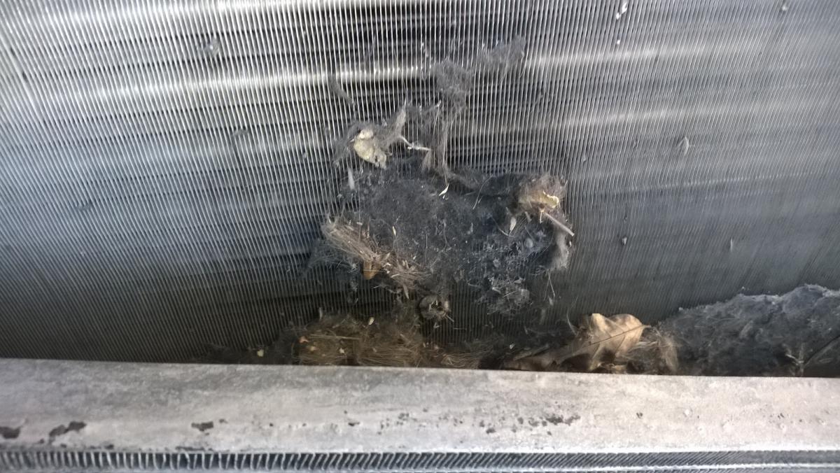

сегодня помыт радиатор

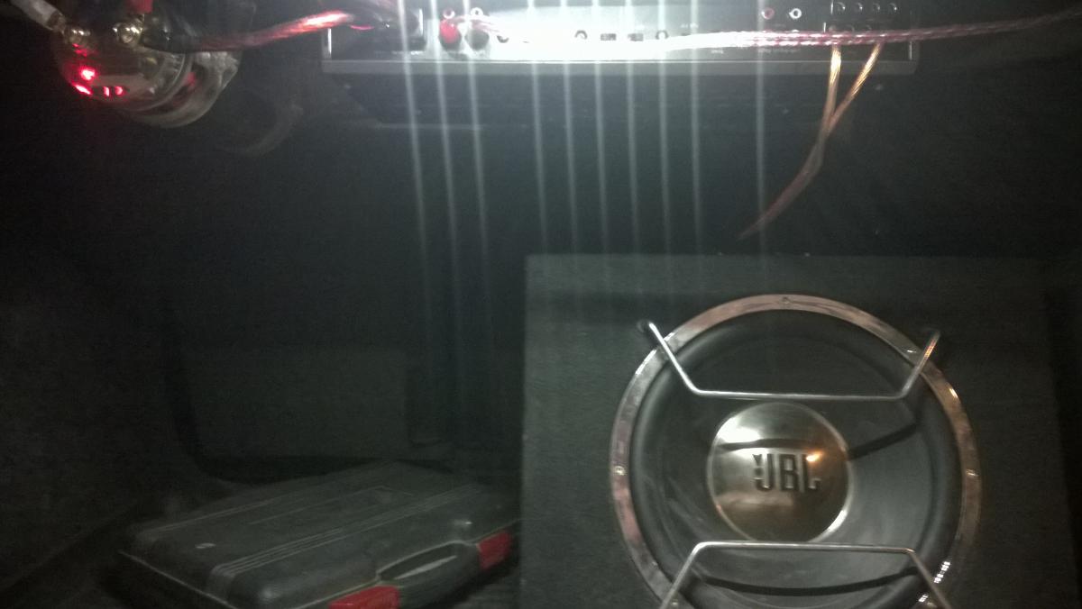

валялся в гараже усилитель с буфером, сначала думал не ставить но было свободное время и решил поставить. Подключал как и на предыдущих машинах все собрал а не играет (не включался усилок). начал разбираться и увидел что на rcd 310 bosch (черная с белым) нет 10 пина от которого должен был включатся усилок . достал rcd 310 blaupunkt (синяя) на ней есть 10 пин который нужен.  решил поменять экраны местами но были глюки и пришлось оставлять синюю.
спасибо за помощь AAS.
Изменено пользователем kekosta

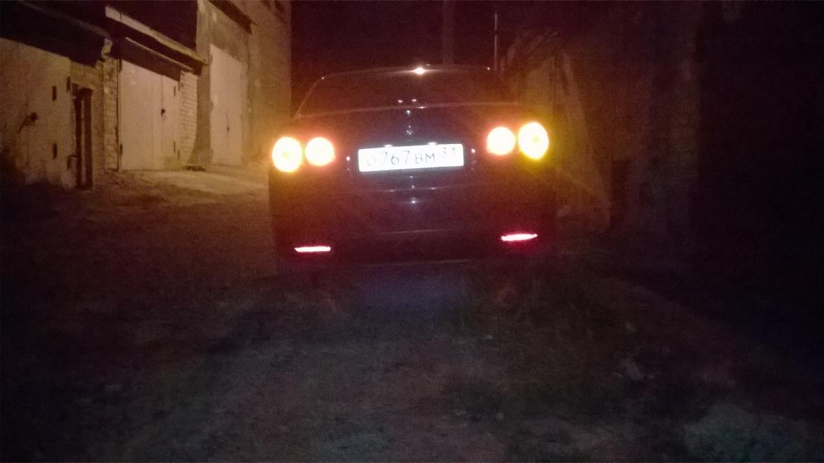

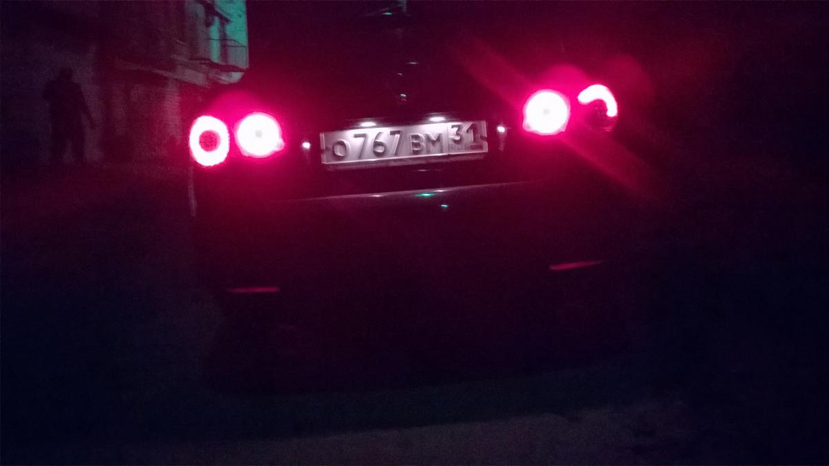

поставил колечки с поворотами
Привет,зачетно смотрится. По цвету сильно отличаются?
красные чуть ярче, надо поставить сопротивление а потом посмотреть на желтые. А пока красные светят ярче то и желтые кажутся оранжевыми но в целом прикольно
А где приобрел не подскажешь?
