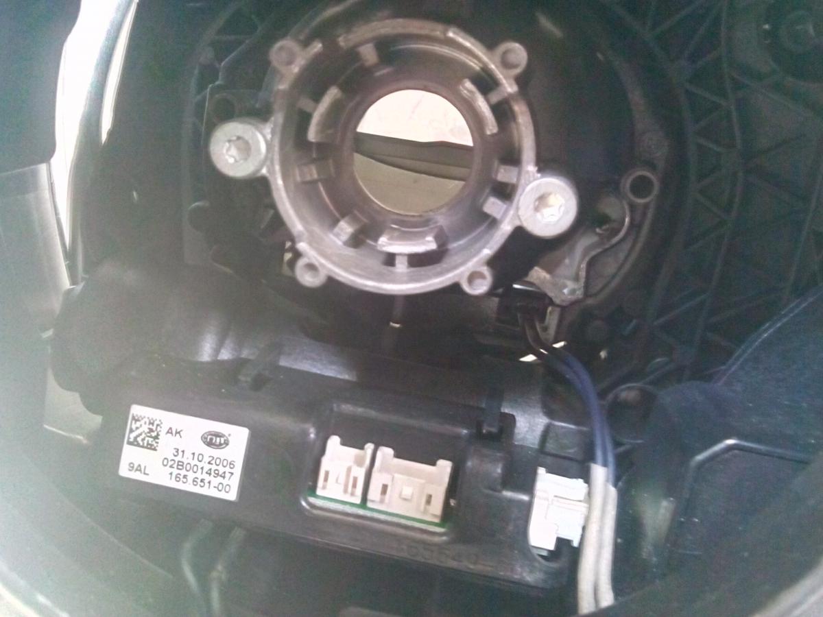

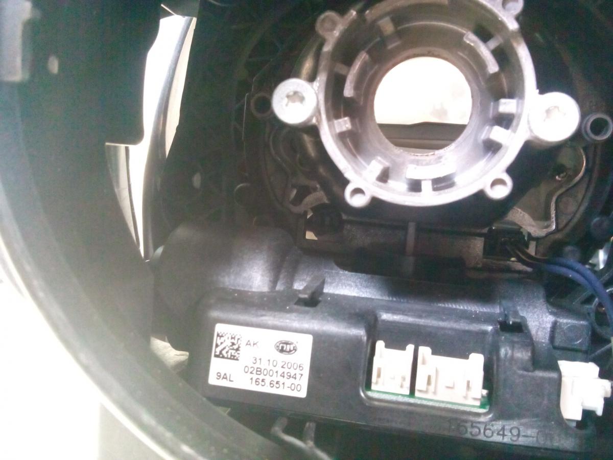

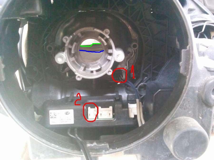

И вот когда изучал линзу, я обалдел, там стоит БИ-ЛИНЗА HELLA,    Только вот магнитная шторка управления подключена к блоку внутри фары, а дальше так и ни куда не запитан блок...
 На фото под номером 1-контакт куда подключено питание на шторку.
 2-это от куда выходит питание.
 Зеленным цветом= ближний свет, и синим цветом я выделил на сколько опускается шторка.
 Долго не изобретая велосипед, пошел простым путем, т.е. взял питание шторки от лампы дальнего света. Результатом доволен, как слон.
Дальний теперь в четыре лампы светит, да и кто пользовался качественным биксеноном хелла, тот поймет...

4 дальних это вещь :-) На личном опыте знаю :-)
Юра в рестайловых Тигуанах с галогеном, ламп дальнего с двумя спиралями - одна на дальний, вторая на ДХО, т.е. в дневном режиме светит как бы в полнакала. Вот формфактор её я не знаю, но можешь в ЕТКЕ глянуть. Конечно не светодиод, но вполне себе ДХО :-)
@oleg3110_78,Так на шестых гольфах также лампа дальнего на две нити, но я хотел реализовать через трубочку габарита... Или теперь дальний (внутреннюю пару) можно использовать как ДХО в пол накала. Позже видео попробую заснять.
Вот я тоже в раздумьях, ВСМ у меня уже новый вставлен (та ещё опупея) с поддержкой светодиодных ДХО. Вроде надо бы как то использовать, а идей нет кроме как менять фары на рестайл, а это бампер и куча других причиндалов
