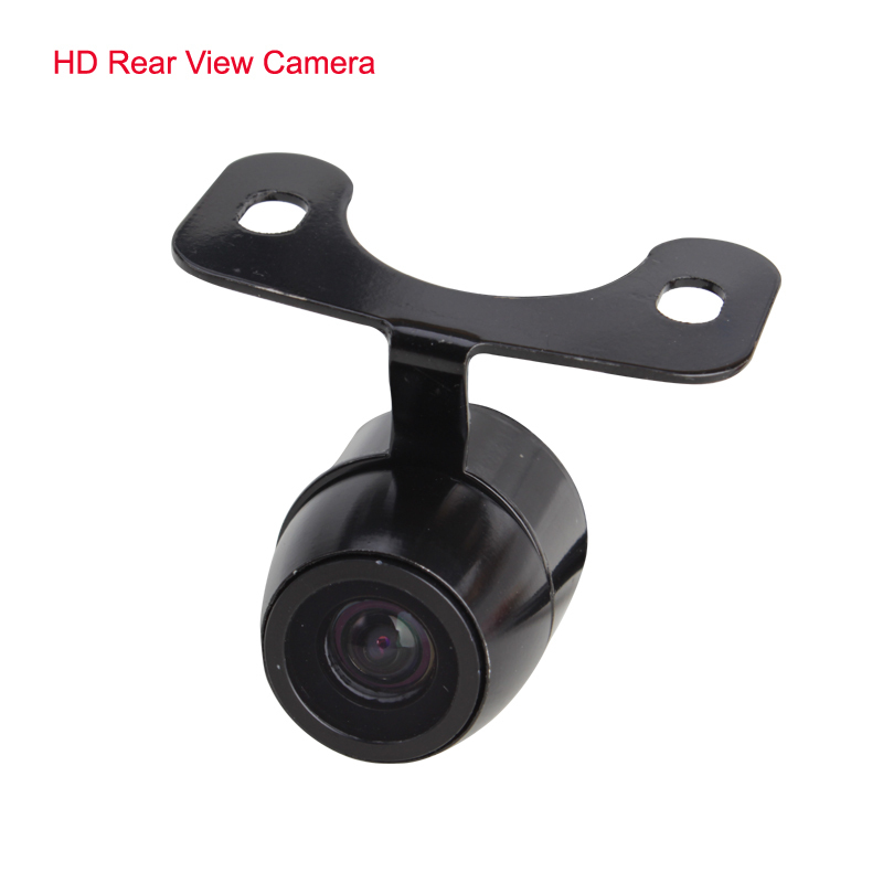

Привет форумчане! Установил сегодня камеру парковочную, купленную на китайском али. Перед подключением проверил - кинул на аккум провода - все работает. Установил между ручкой открывания багажника и плафоном подсветки номера. Запитал камеру от фонаря заднего хода. Радостный сел в машину, включил зажигание, воткнул заднюю - вид отличный, линии есть картинка супер. Завел машину и тут... ХЕР ПО ВСЕМУ ЛИЦУ. На мониторе все черное, только по левому краю немного мерцают белые тонкие полоски штуки четыре. Думаю пипец, все накрылось. Снова включаю только зажигание и вуаля - снова все работает. Завожу двигло и снова ХЕР ПО ТОМУ ЖЕ МЕСТУ. Думал минитор врет. Подключил его от другого аккума, вдруг типа напряжение высокое или помехи какие. Все тоже самое. Получается сама камера работает при включенном зажигании, но стоит только завести движок и картинка с камеры исчезает. Кто-нибудь сталкивался с такой шнягой? В чем может быть причина??? Фото девайса прилагаю   Датчики изображения: 1/4 "cmos
