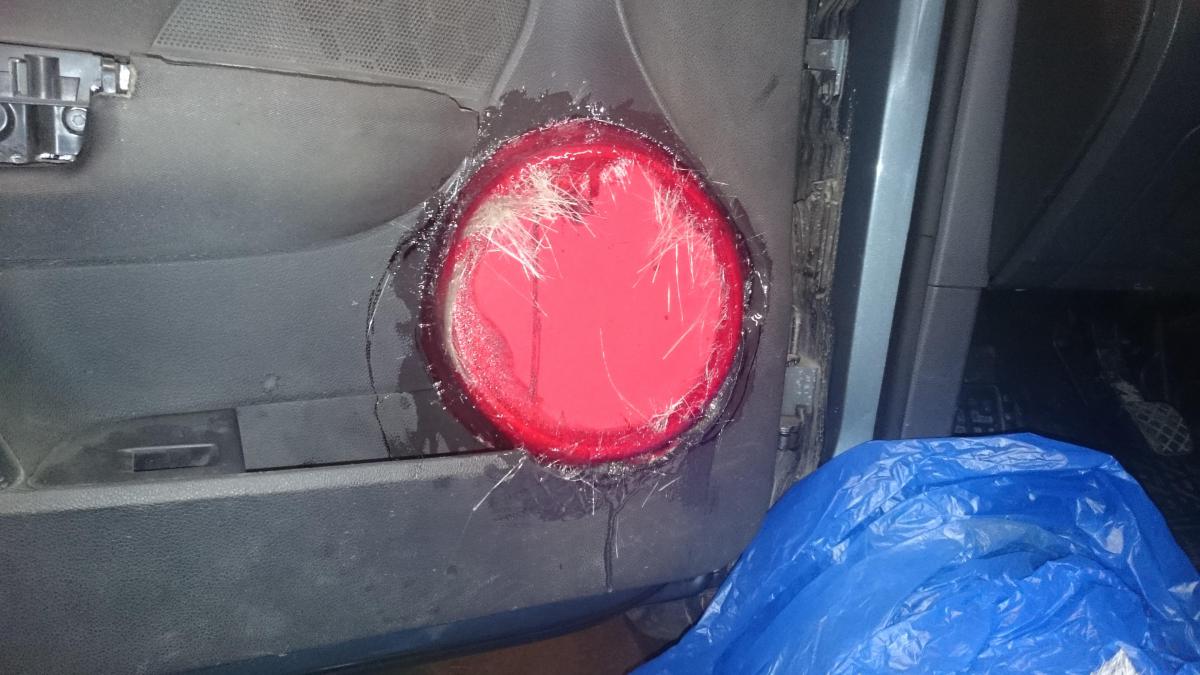

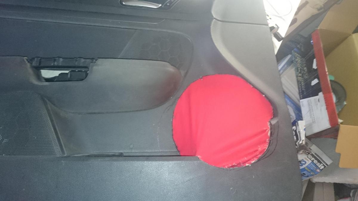

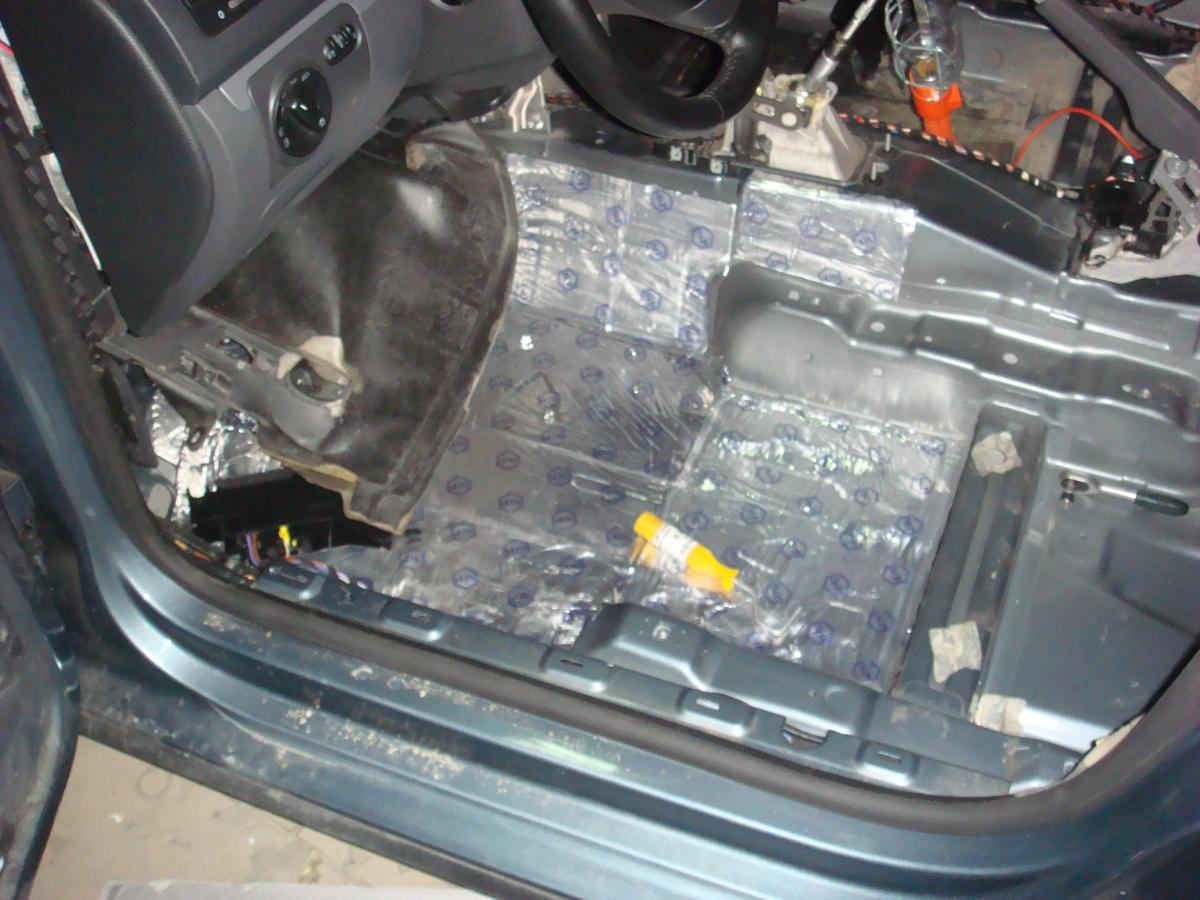

Купив немца, обалденную машину, в которой вроде есть все для комфортной езды НО, почему акустика такая Г.

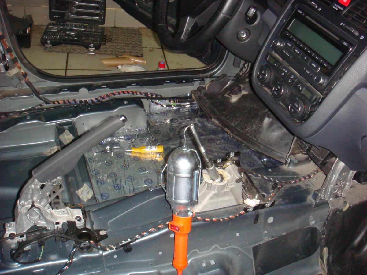

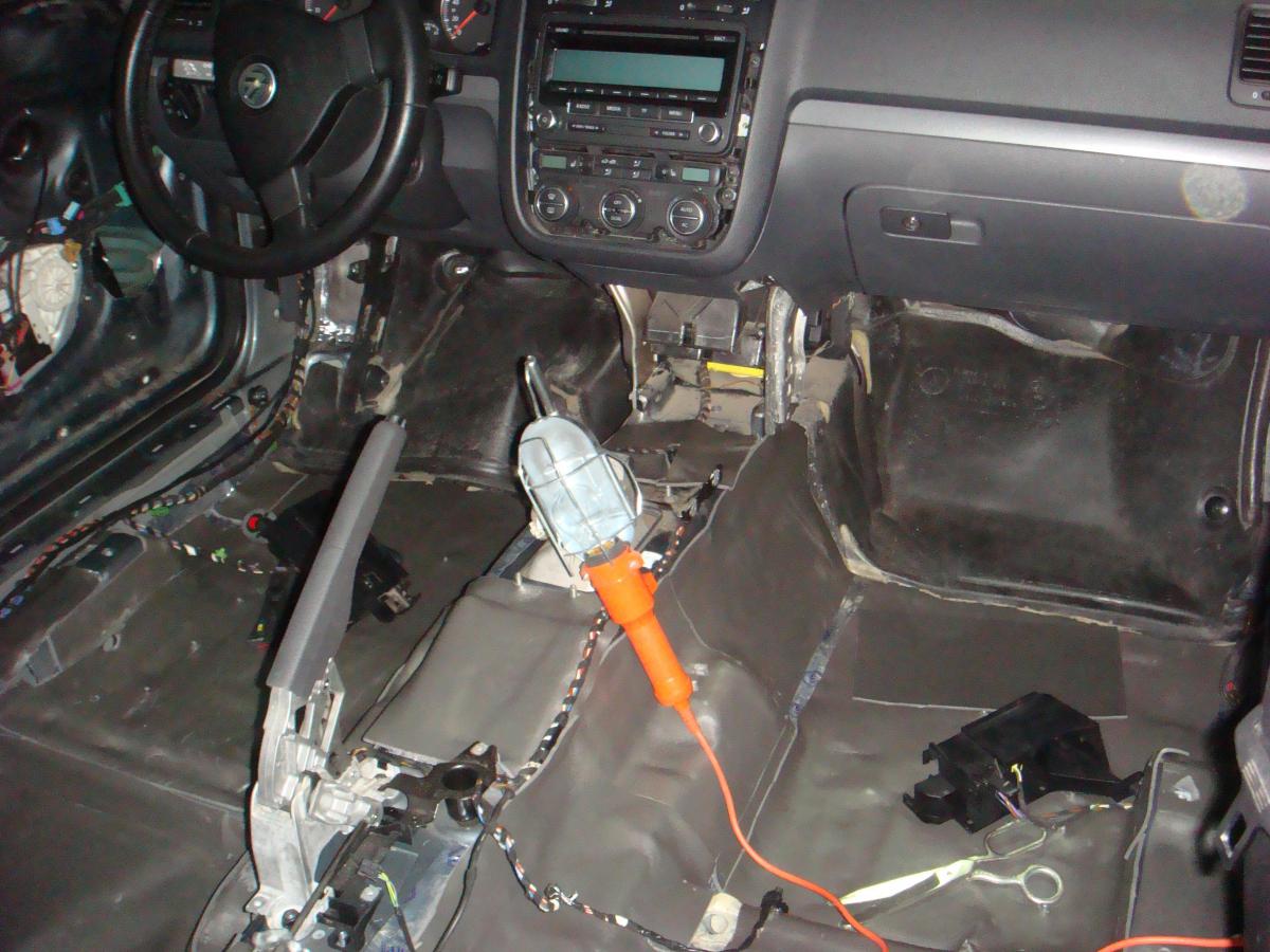

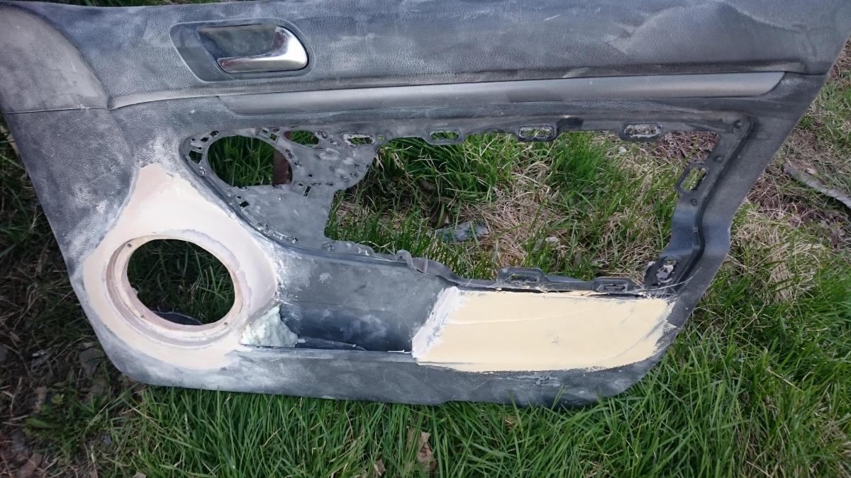

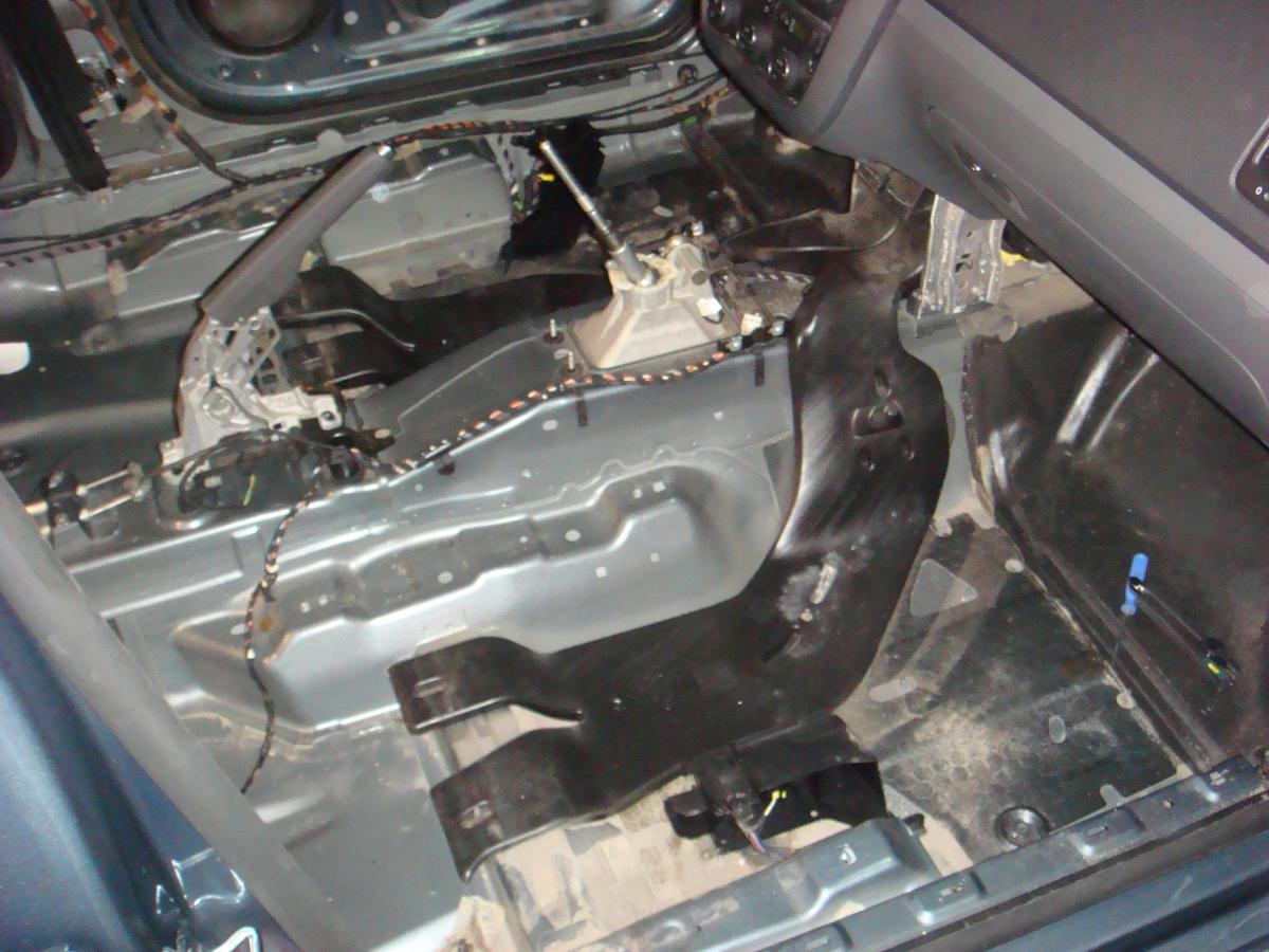

Ну вот перекрестившись и взяв в руки болгарку, принялся пилить и шпаклевать
Компоненты

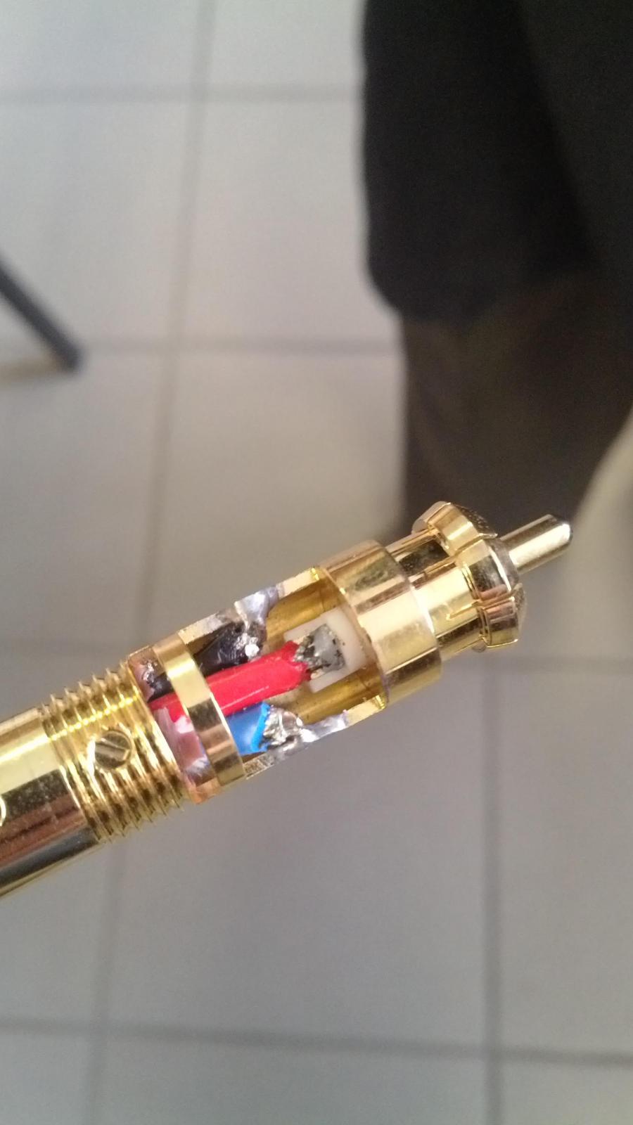

Pioneer DEX-P99RS+DAXX R99+EOS Tanais30+EOS AIR 10+JL Audio 500/1+Brax X2400.2+Brax Matrix 1.1+Micro-Precision 7.16 MK2+СабESX SX1240

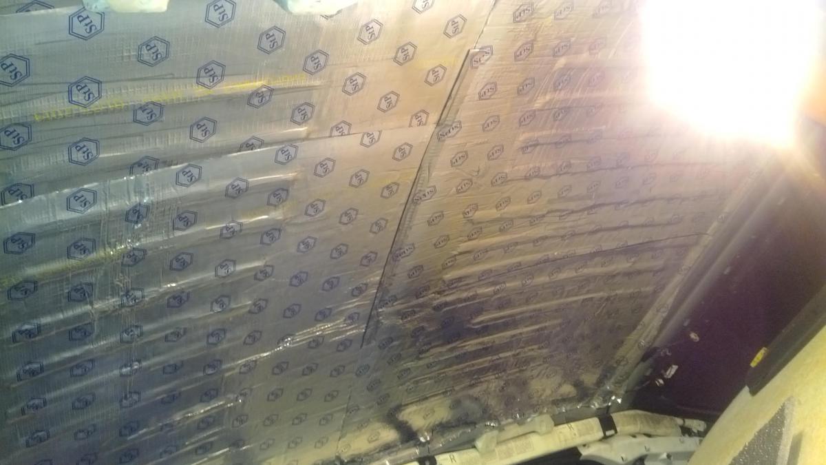

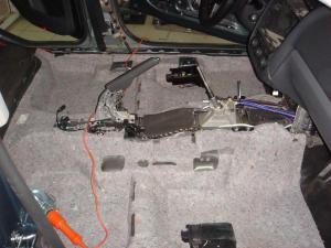

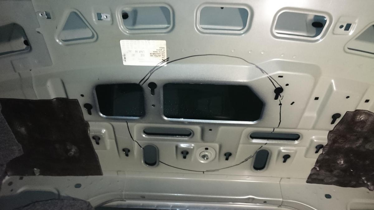

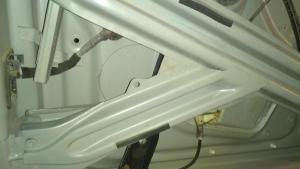

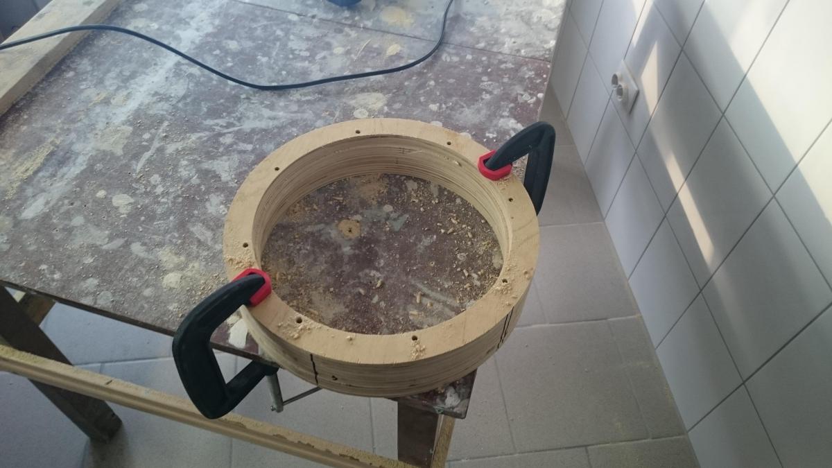

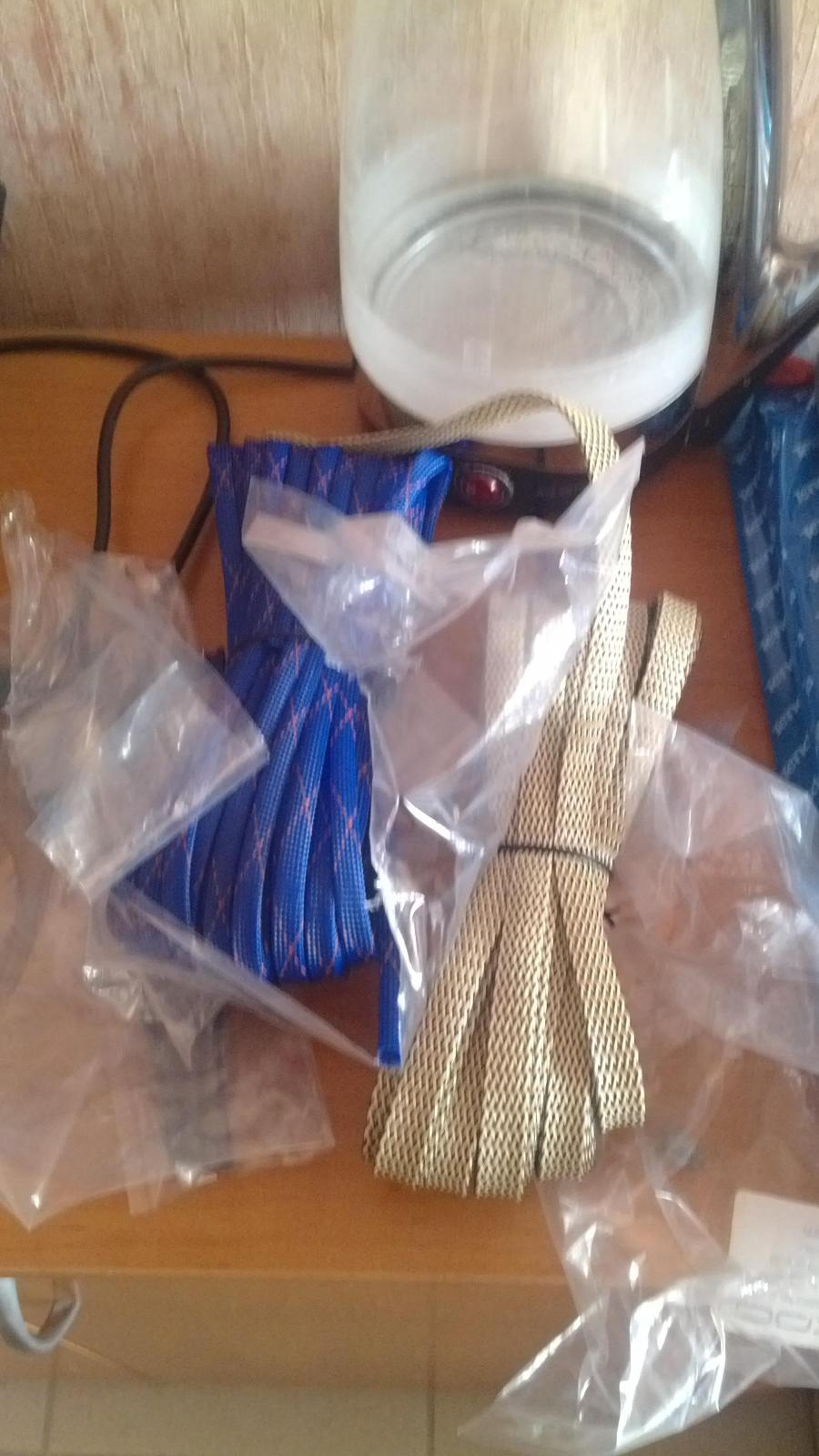

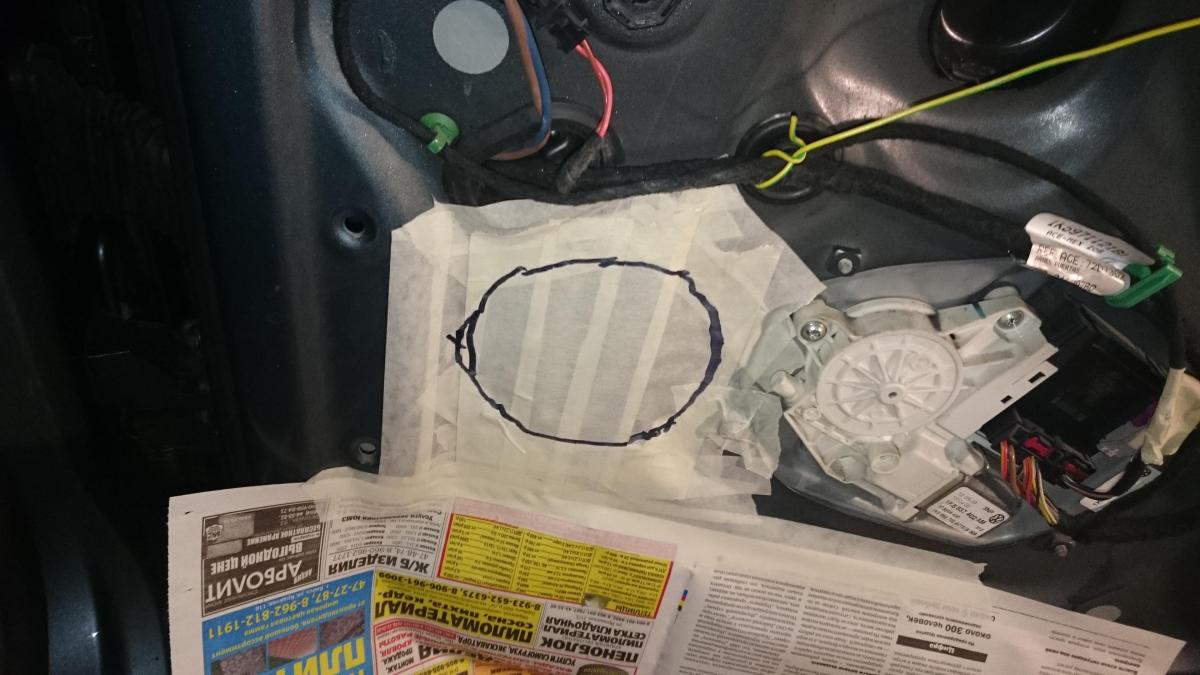

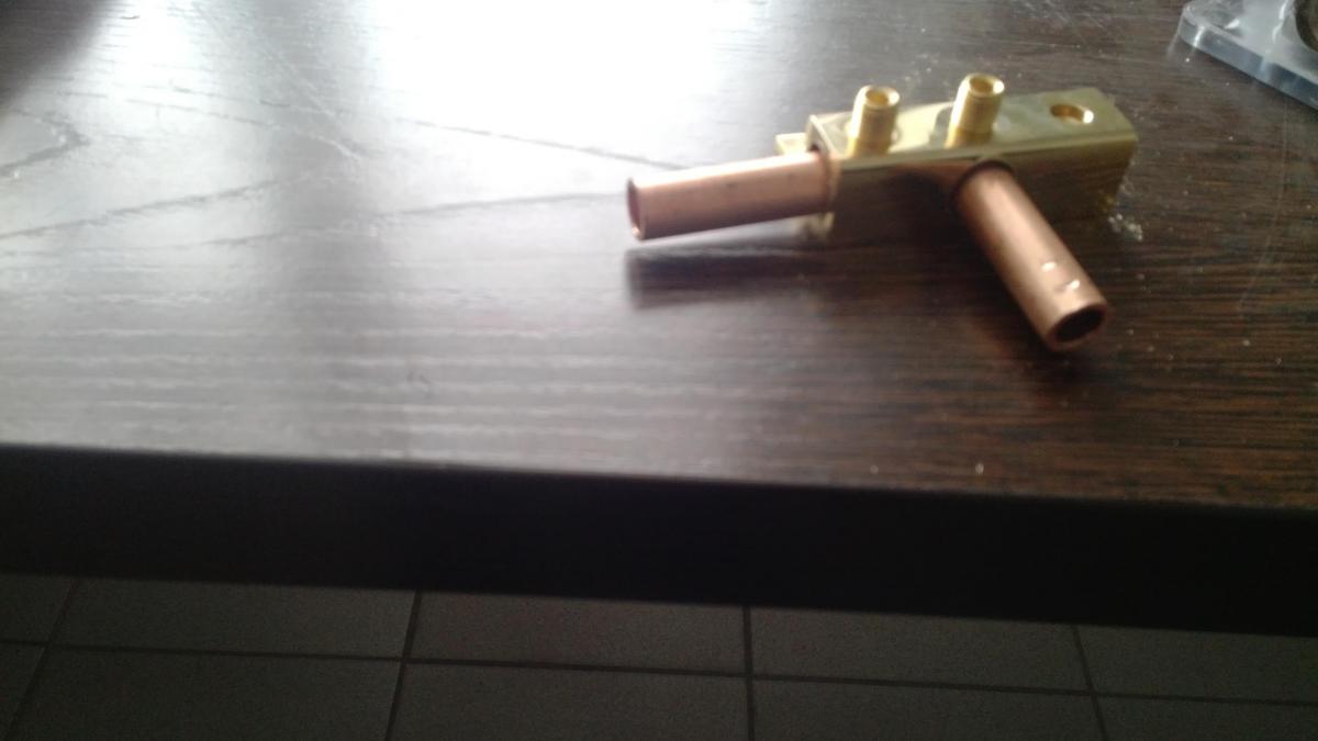

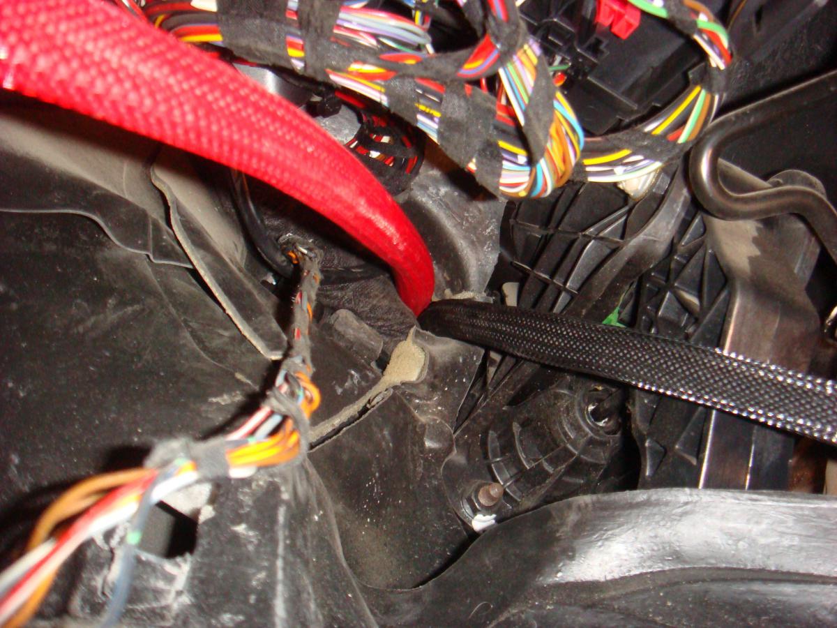

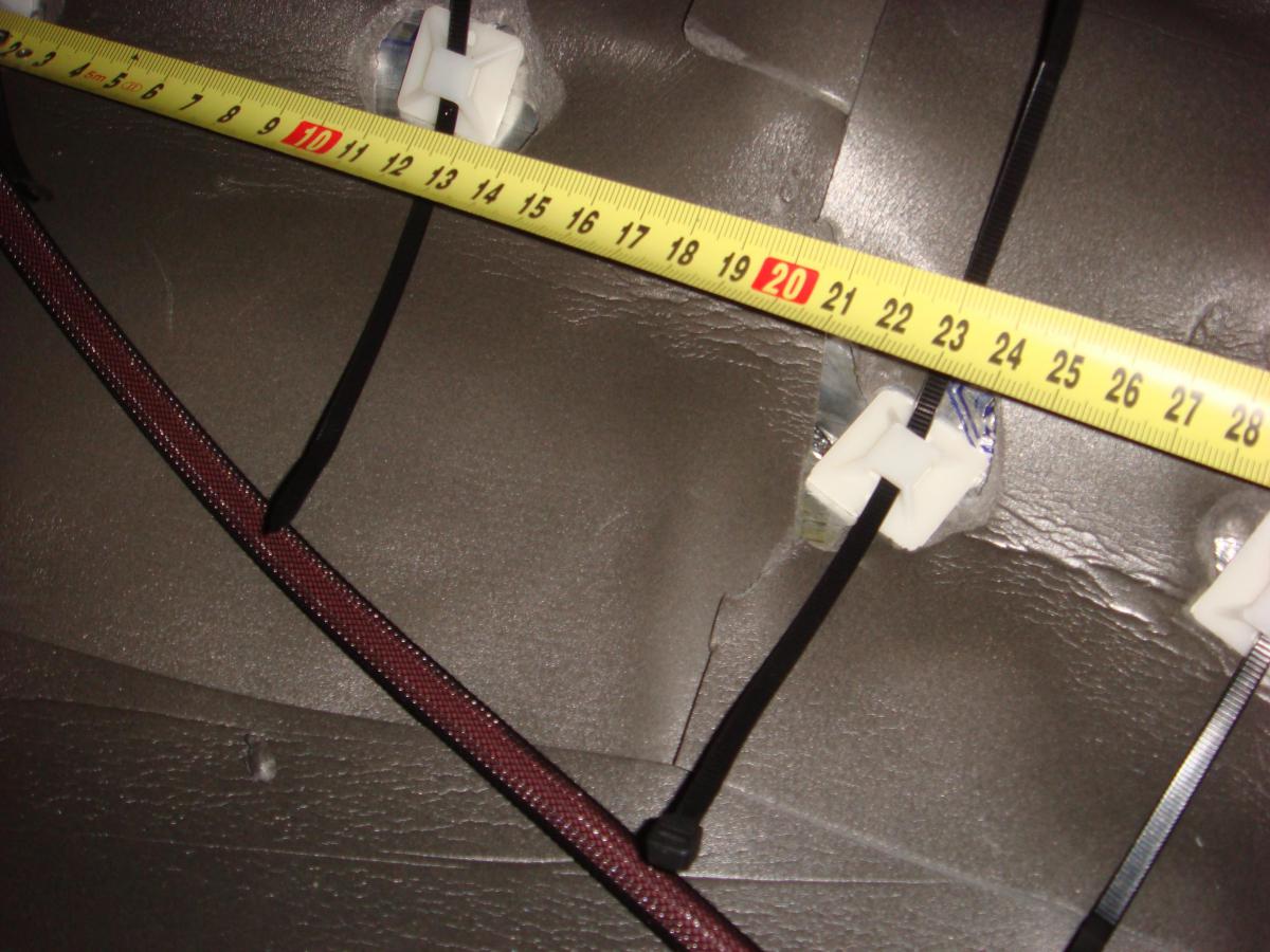

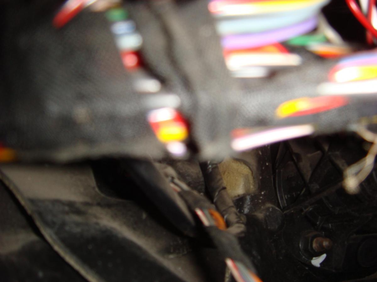

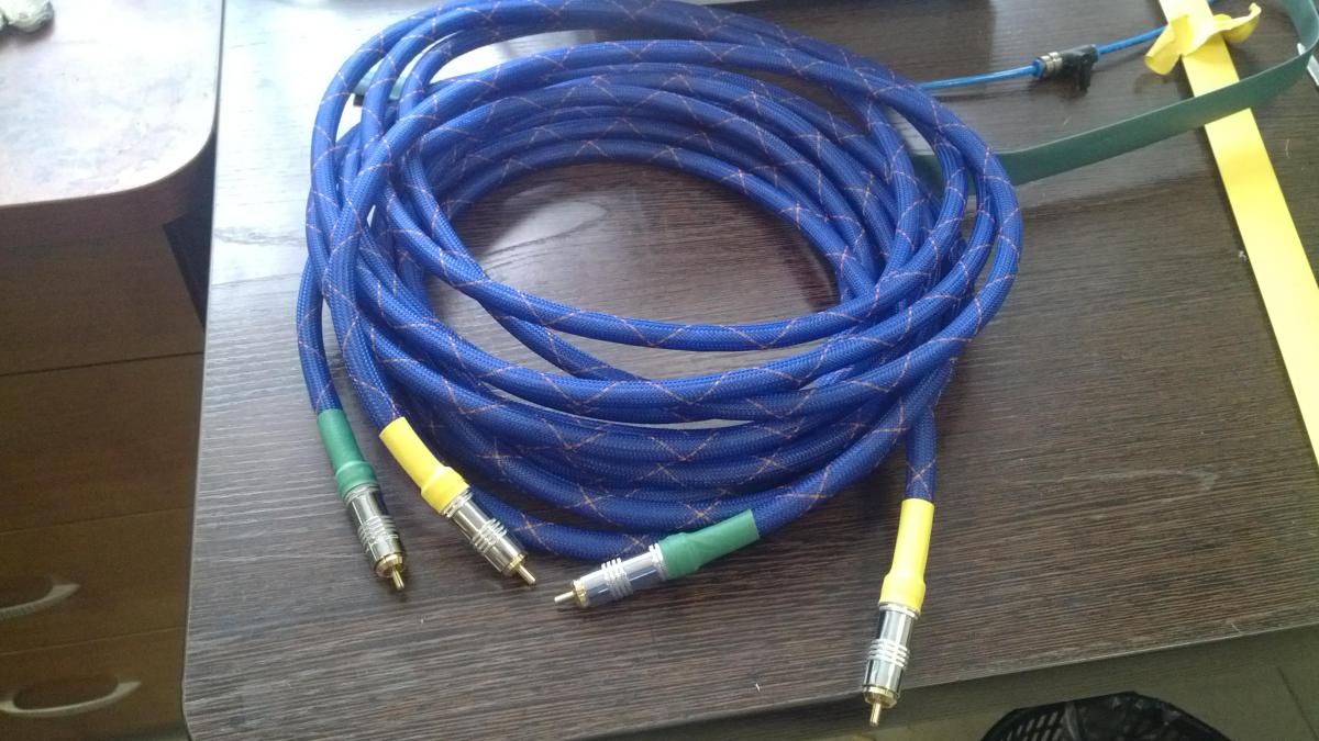

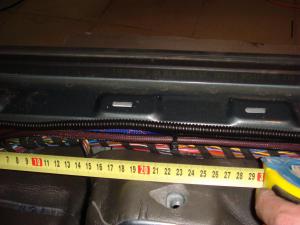

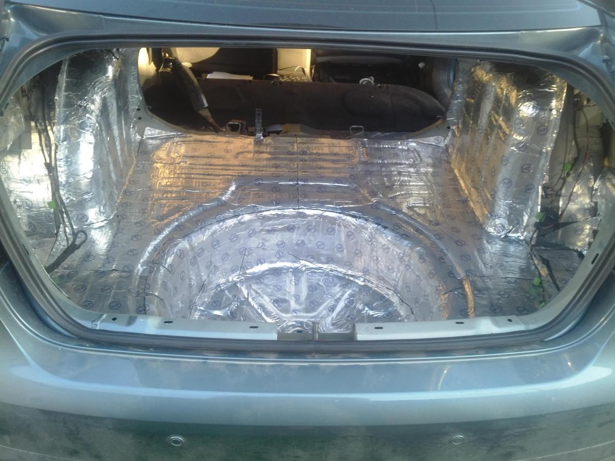

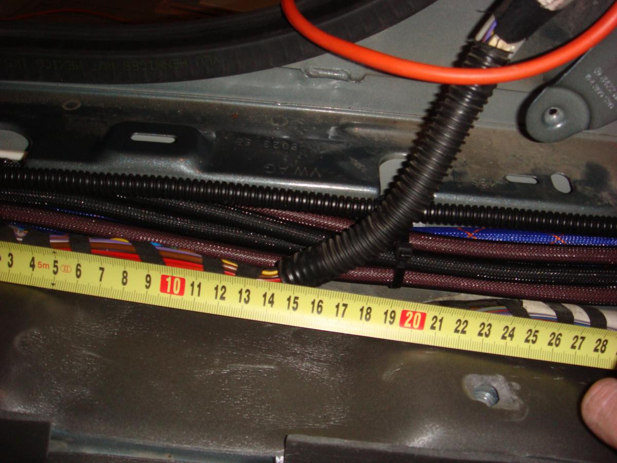

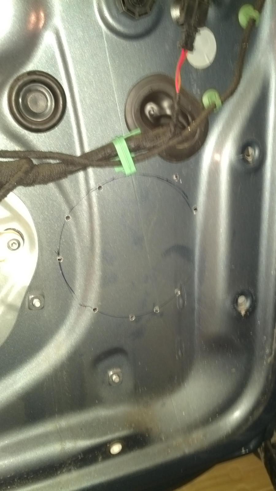

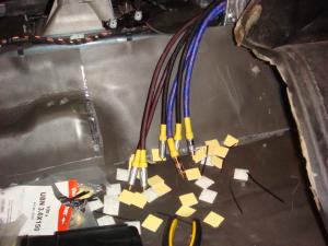

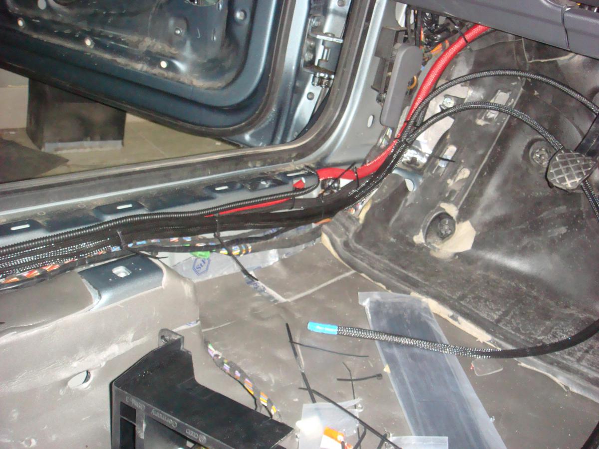

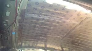

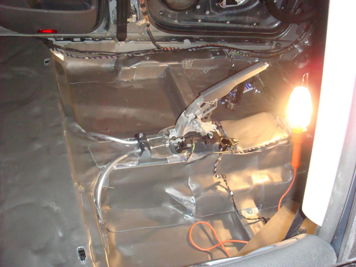

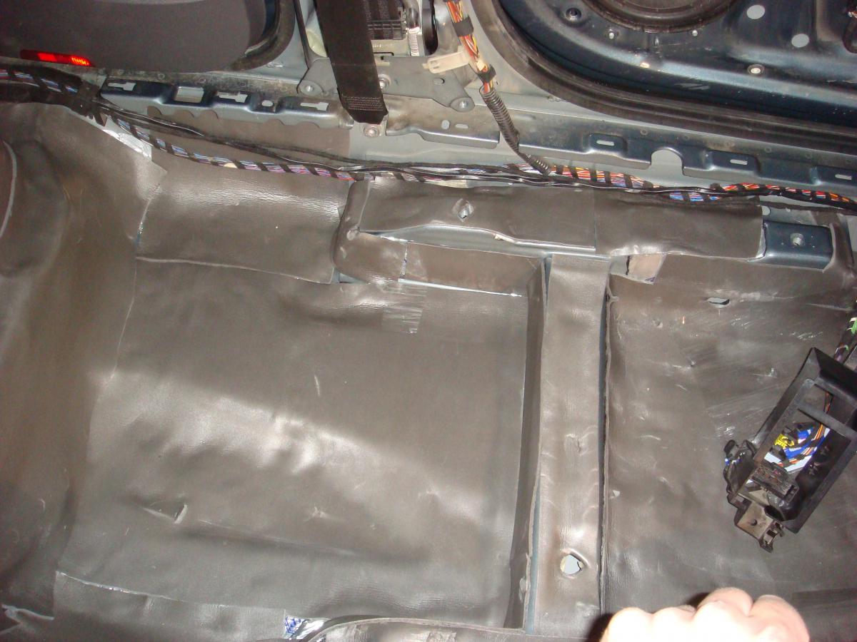

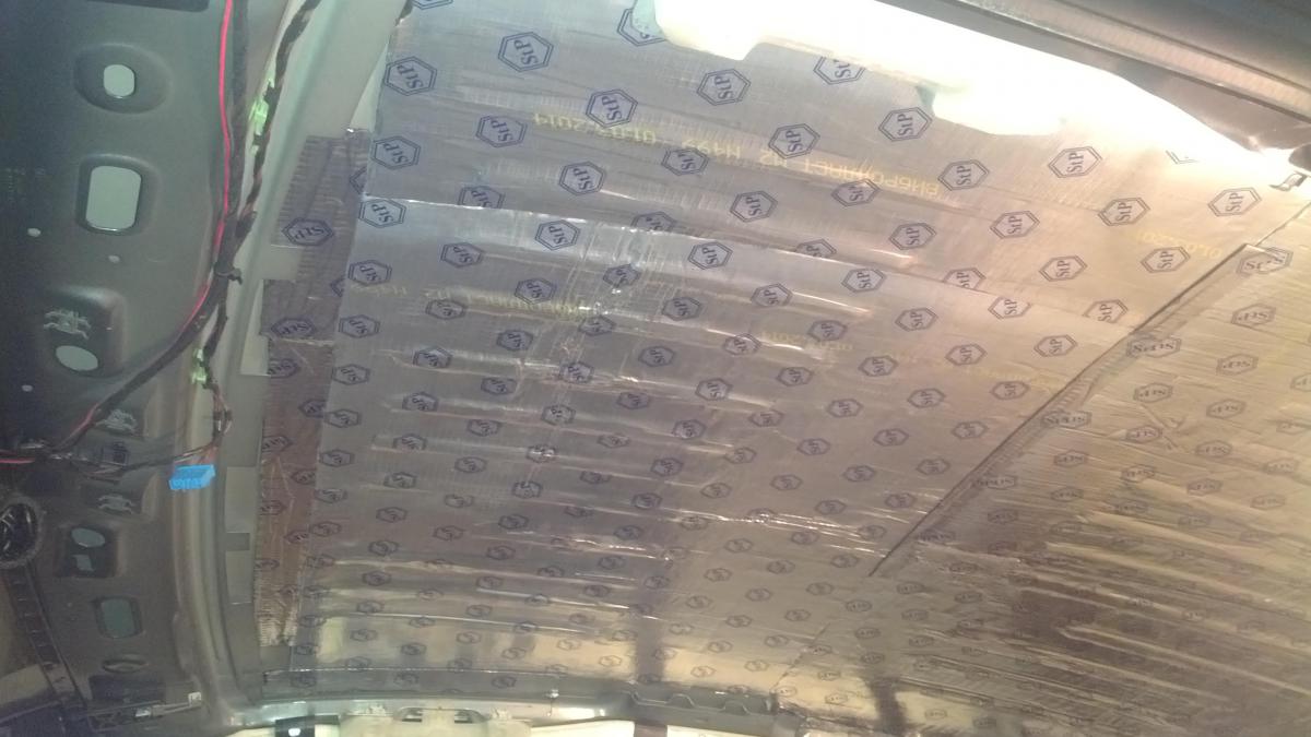

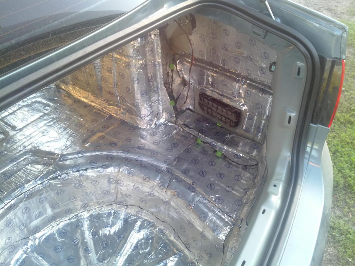

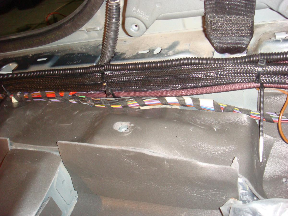

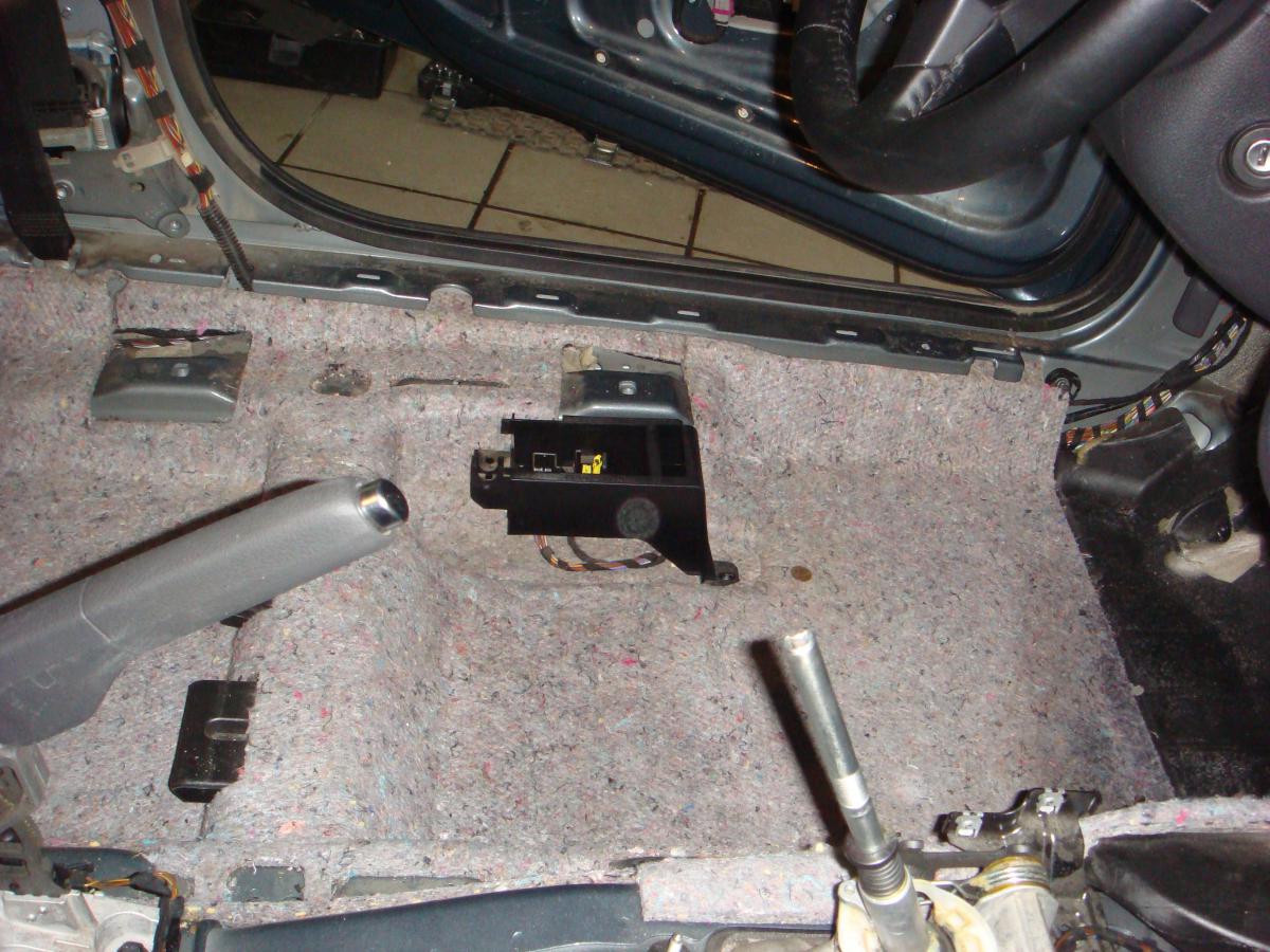

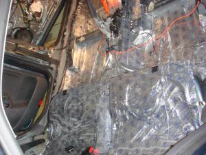

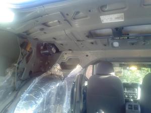

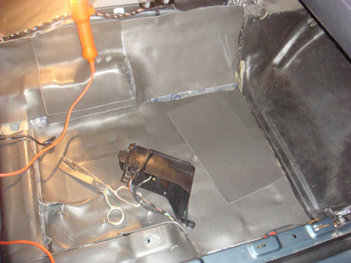

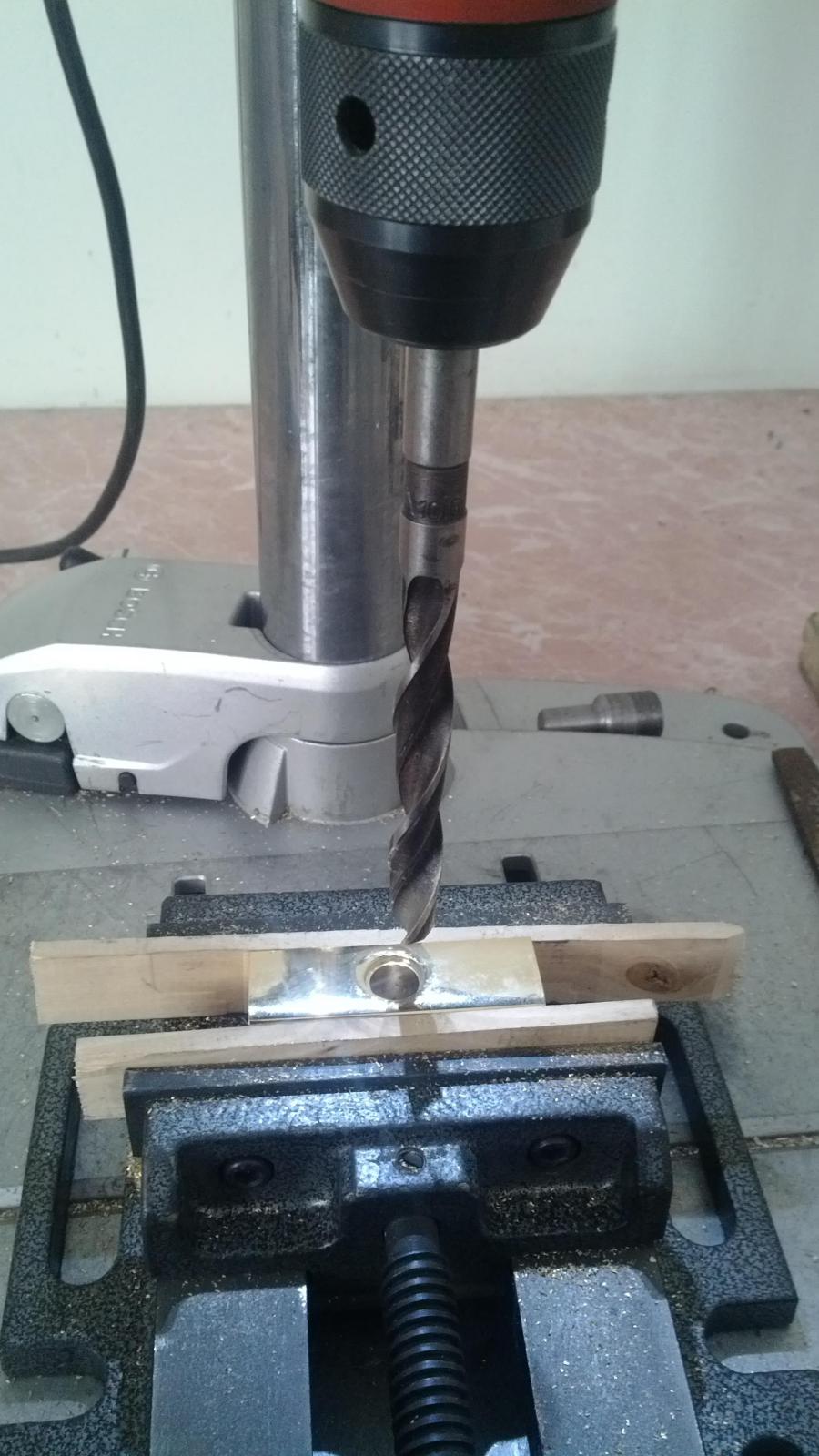

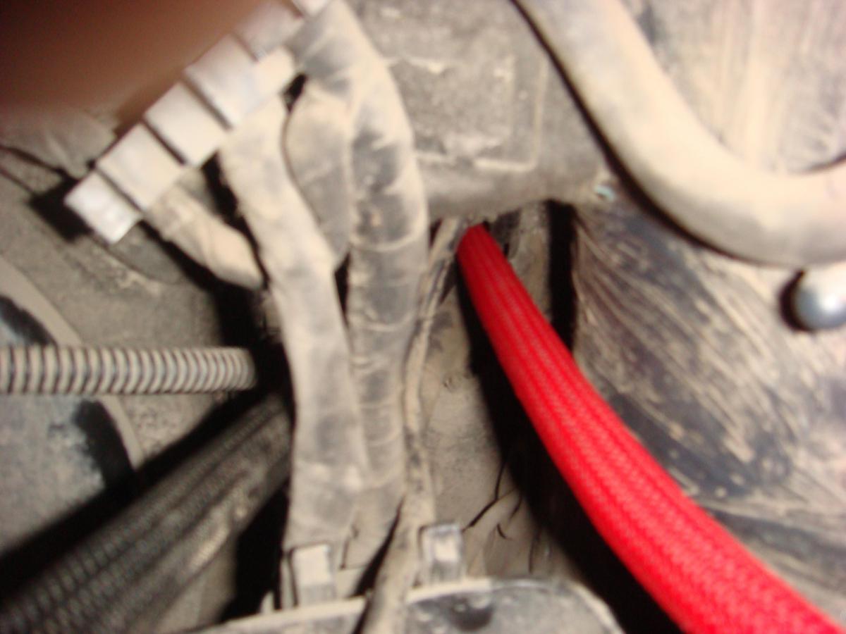

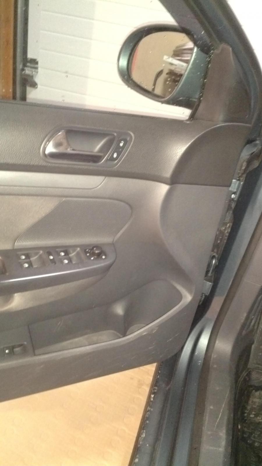

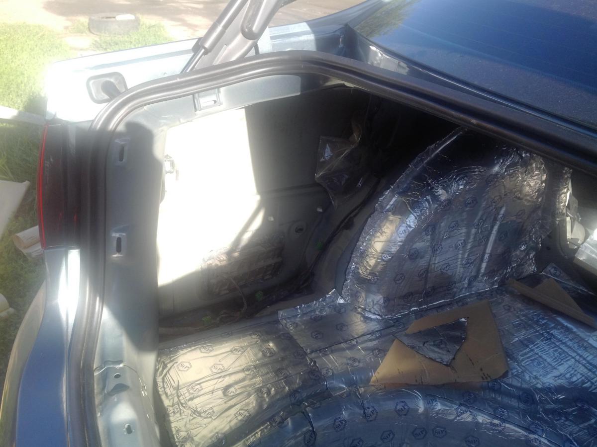

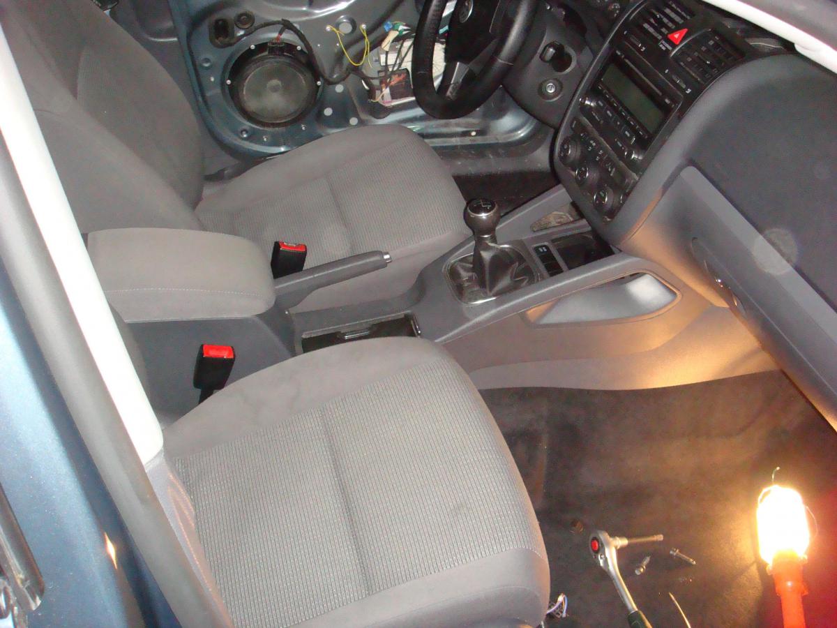

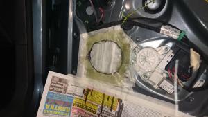

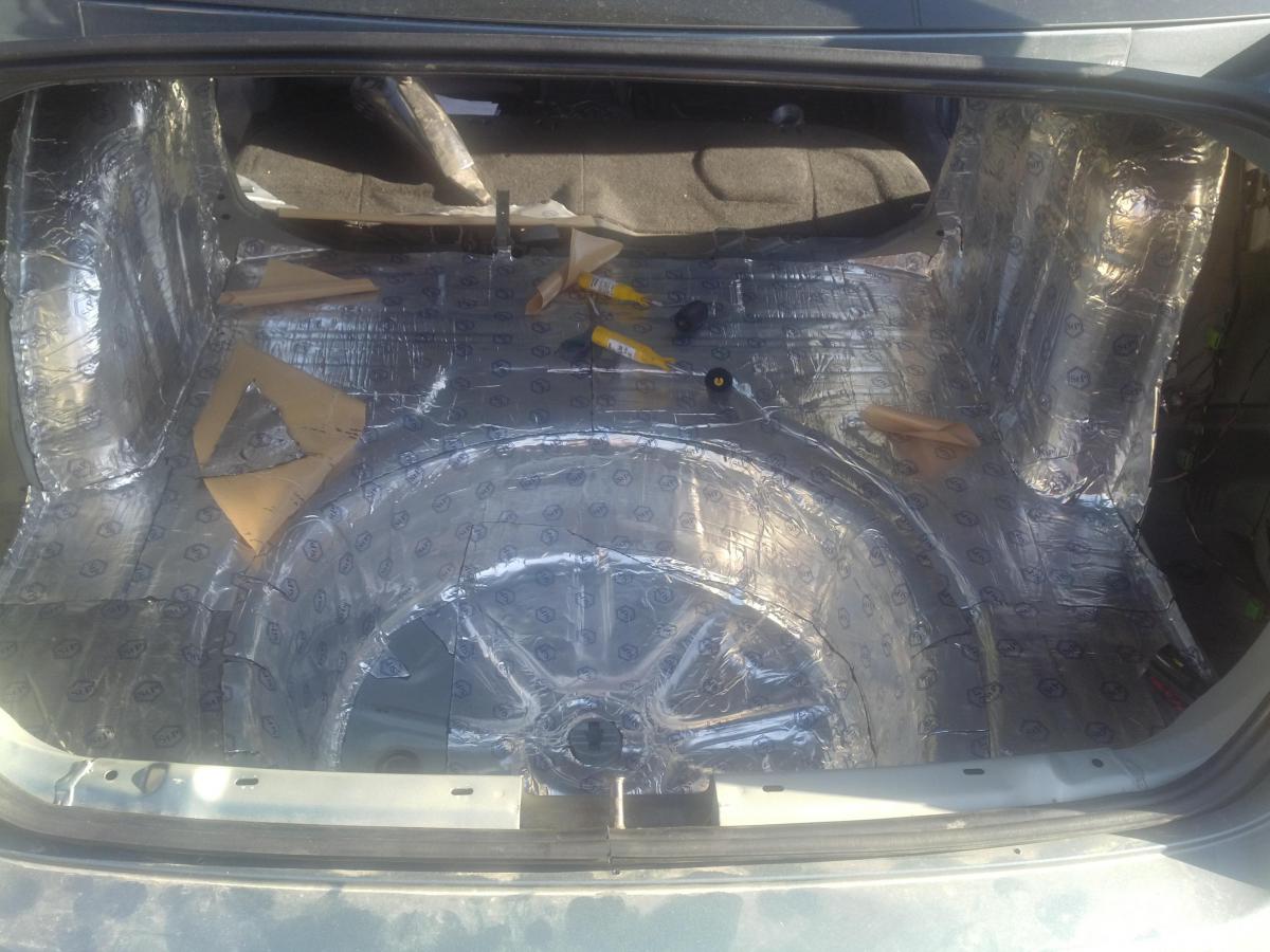

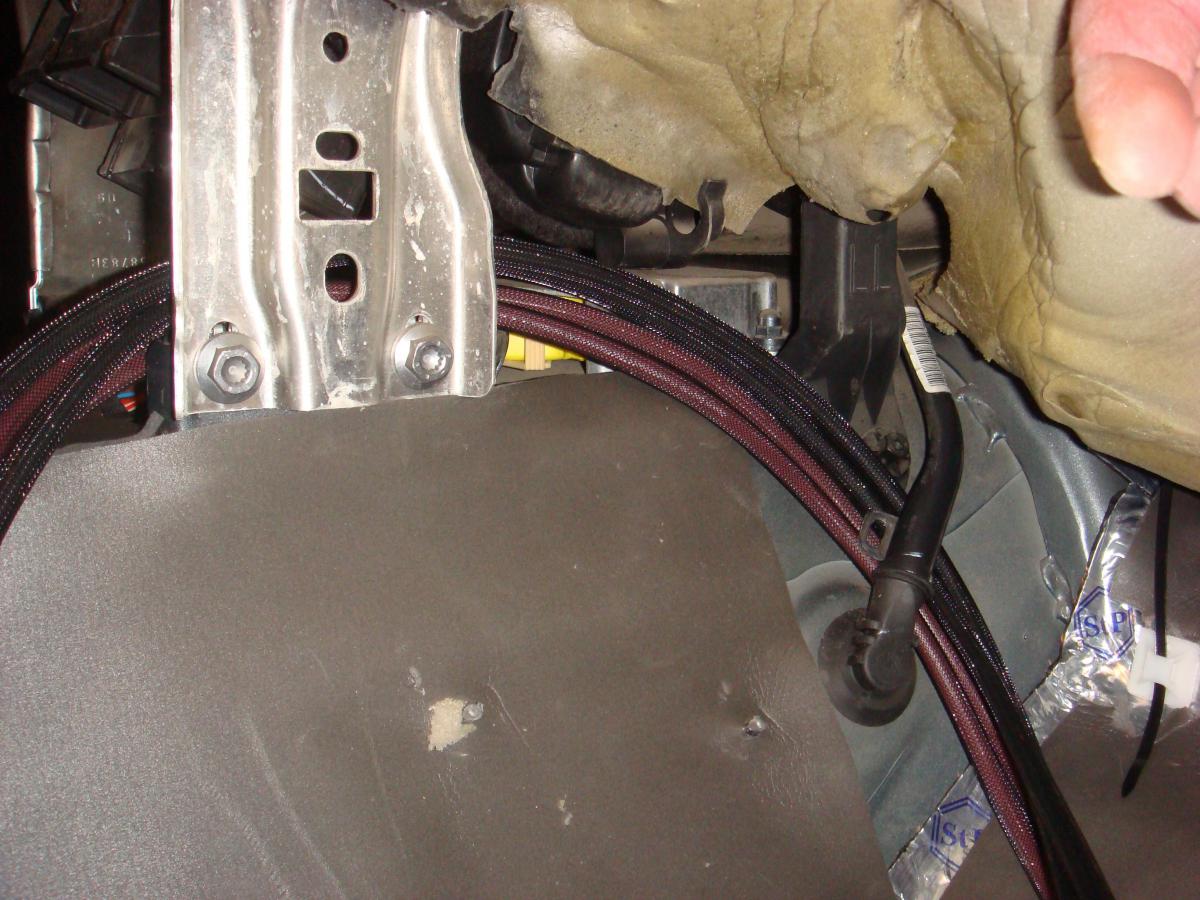

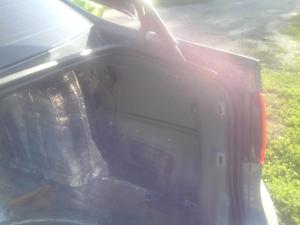

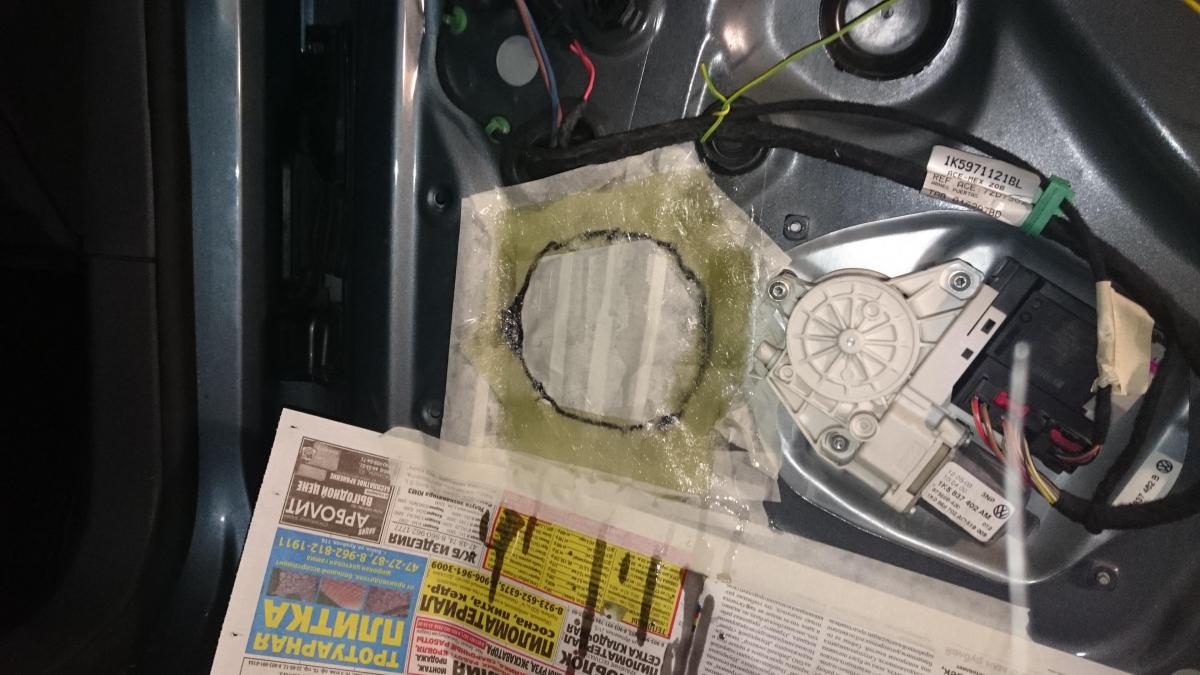

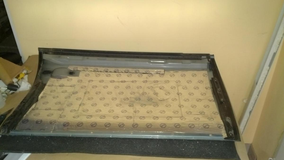

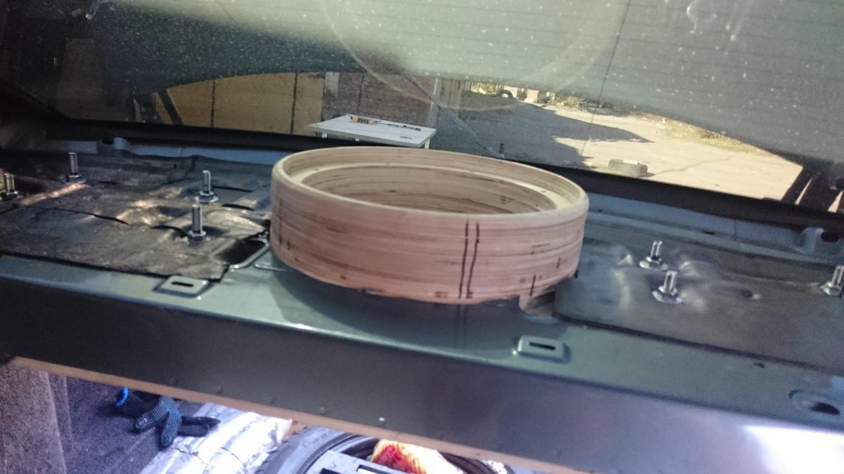

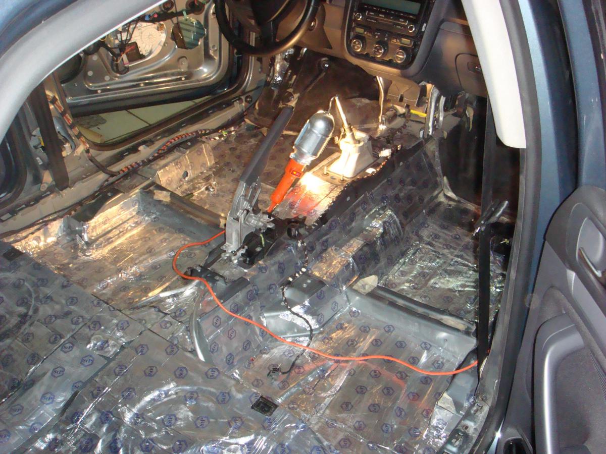

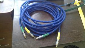

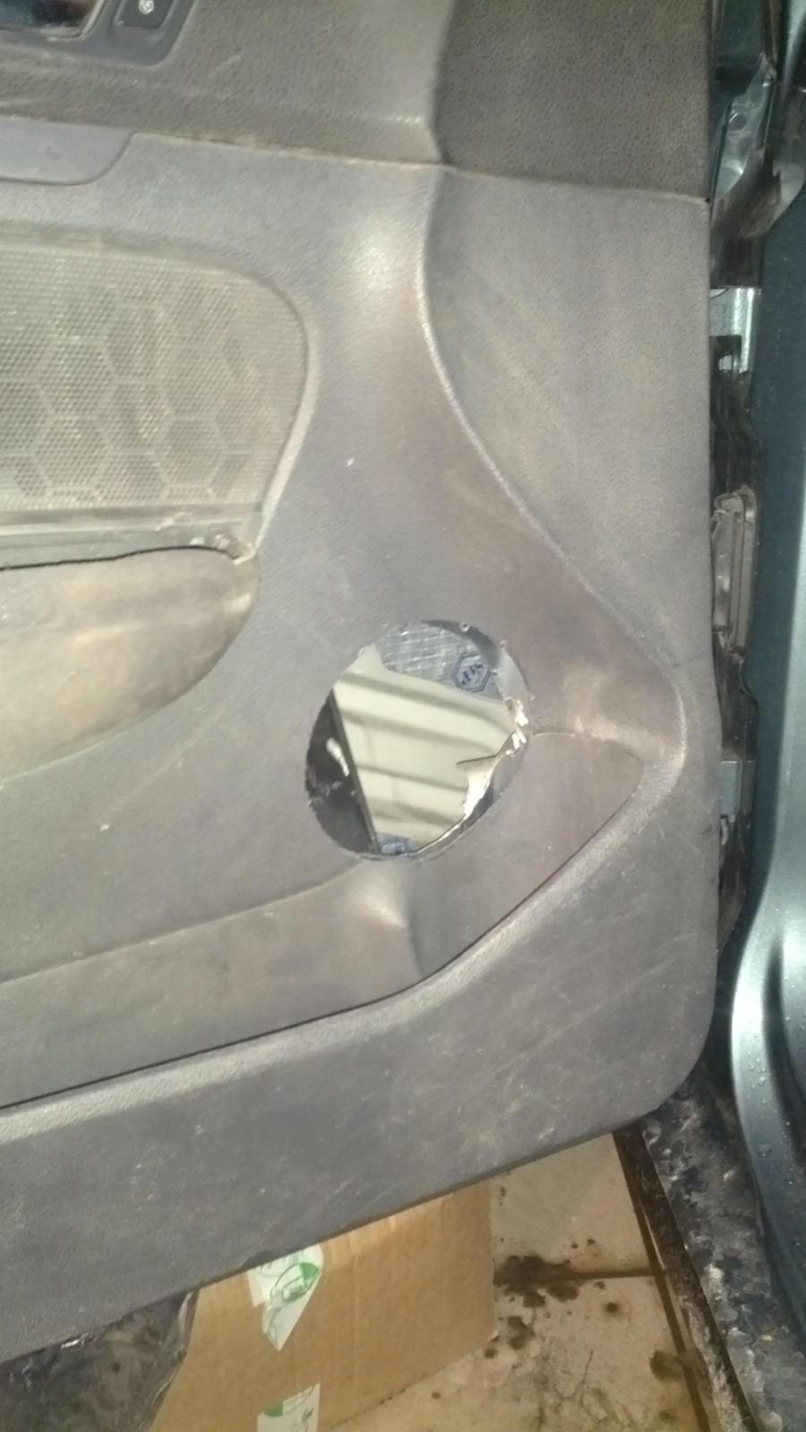

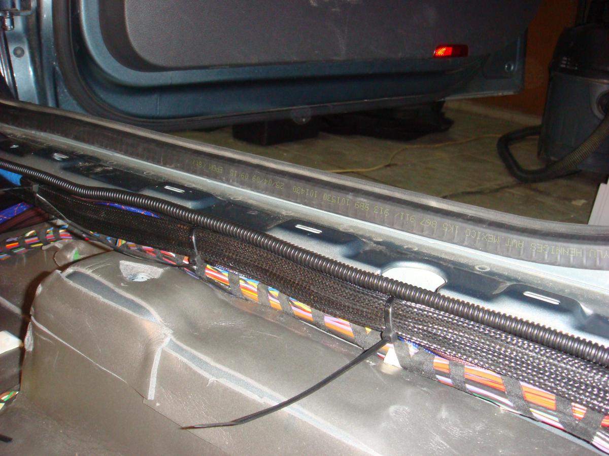

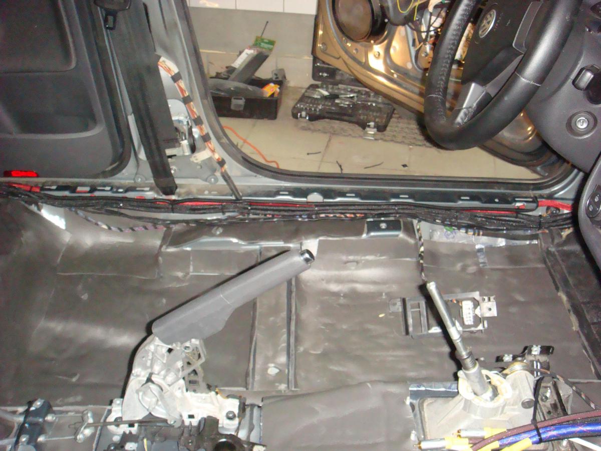

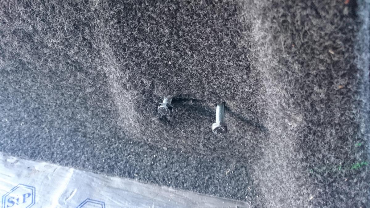

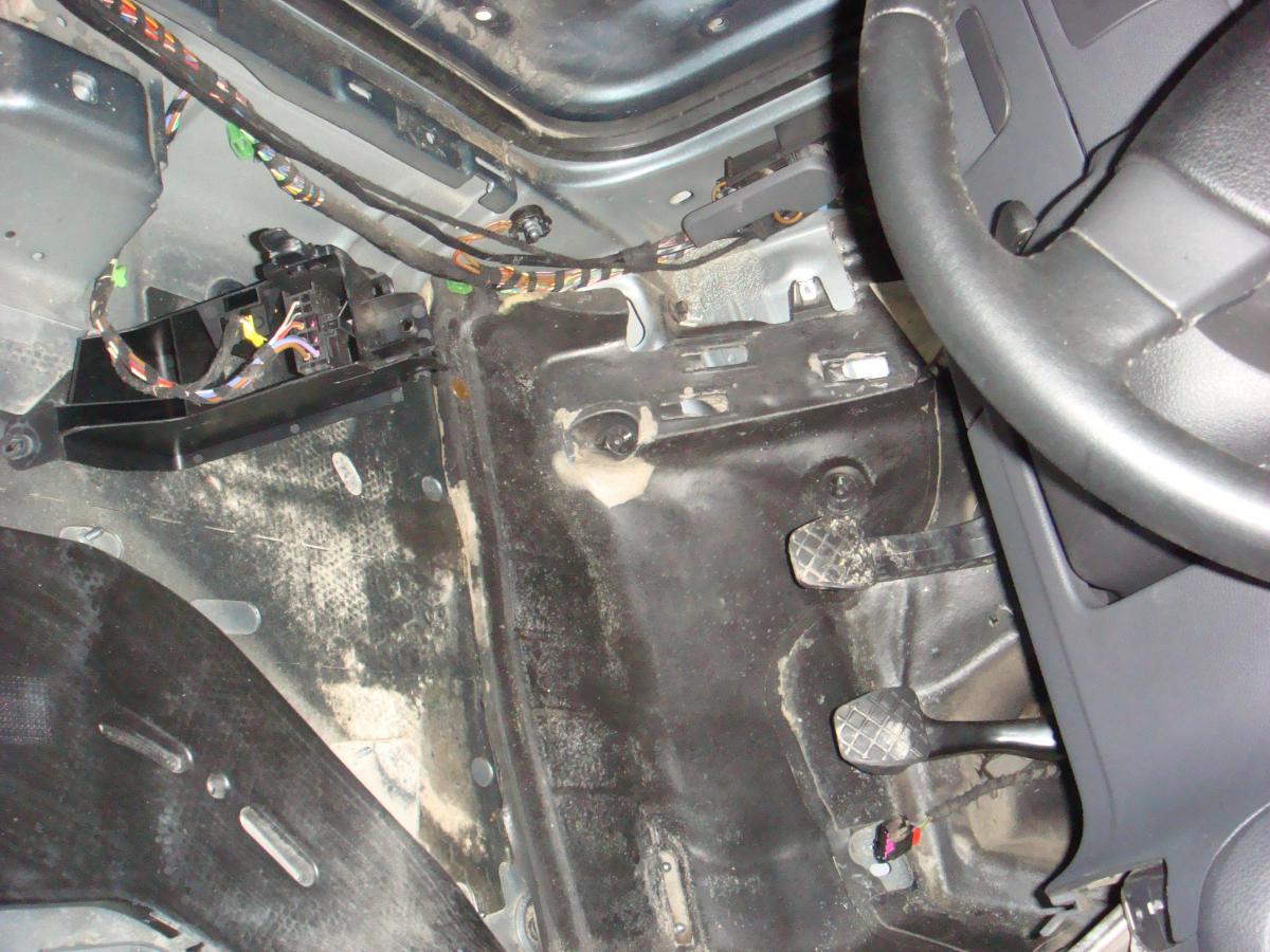

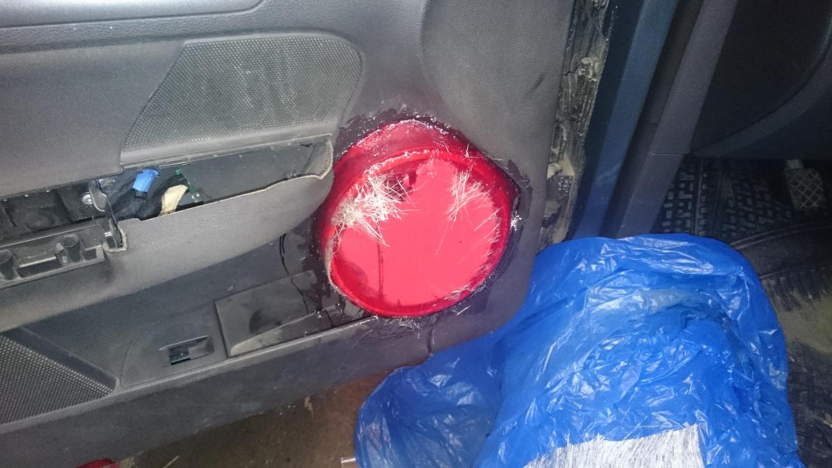

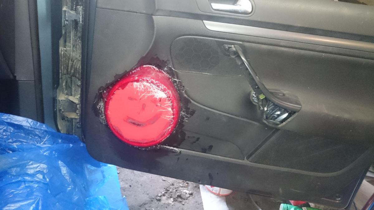

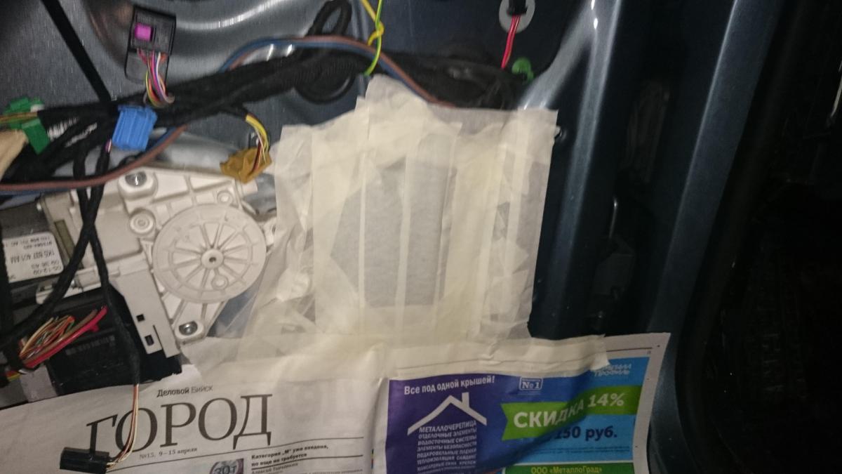

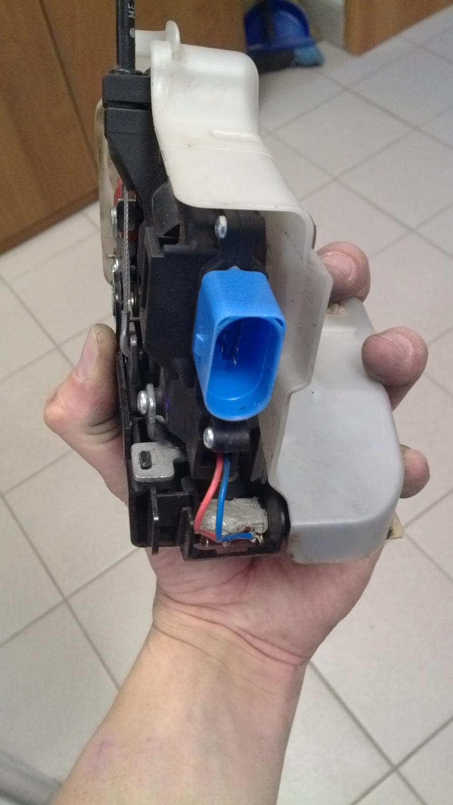

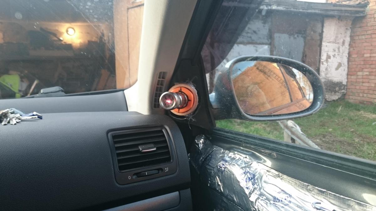

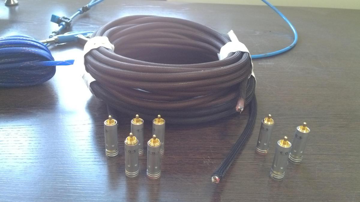

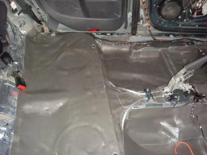

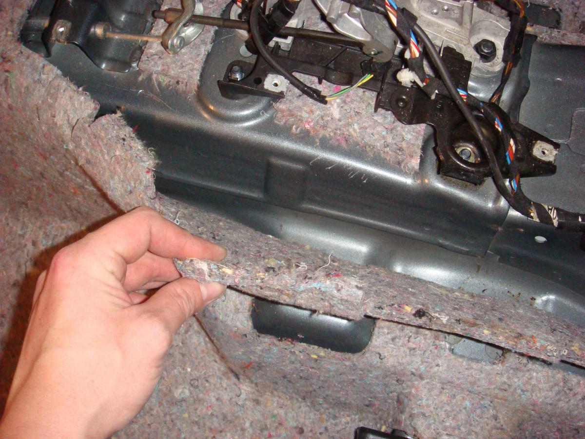

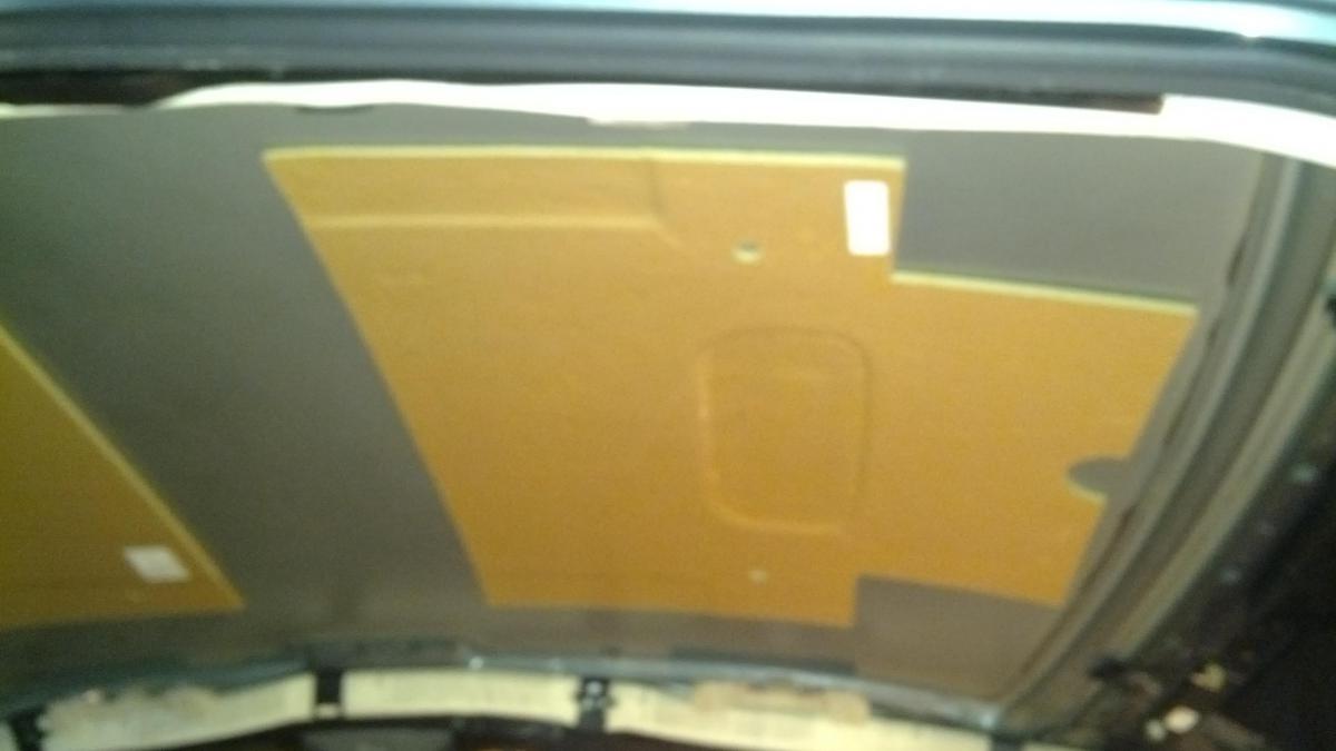

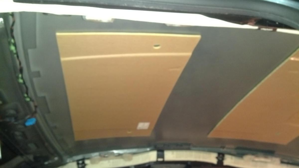

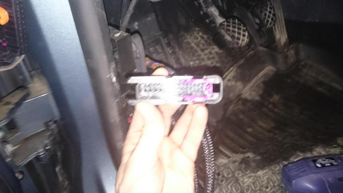

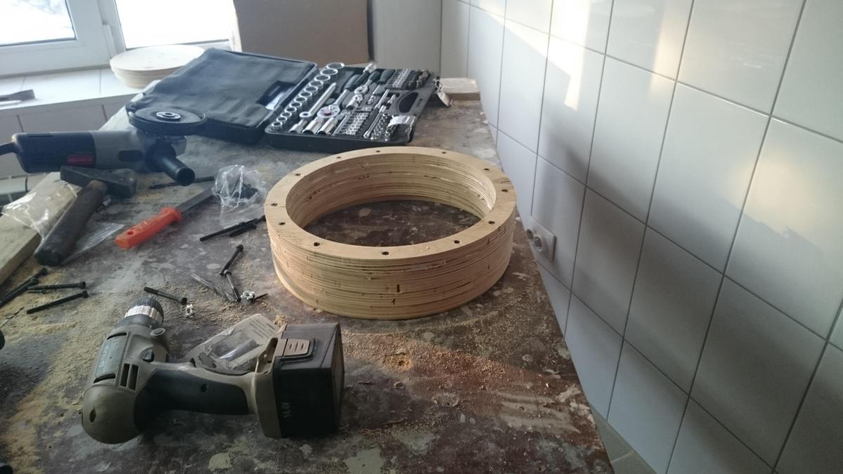

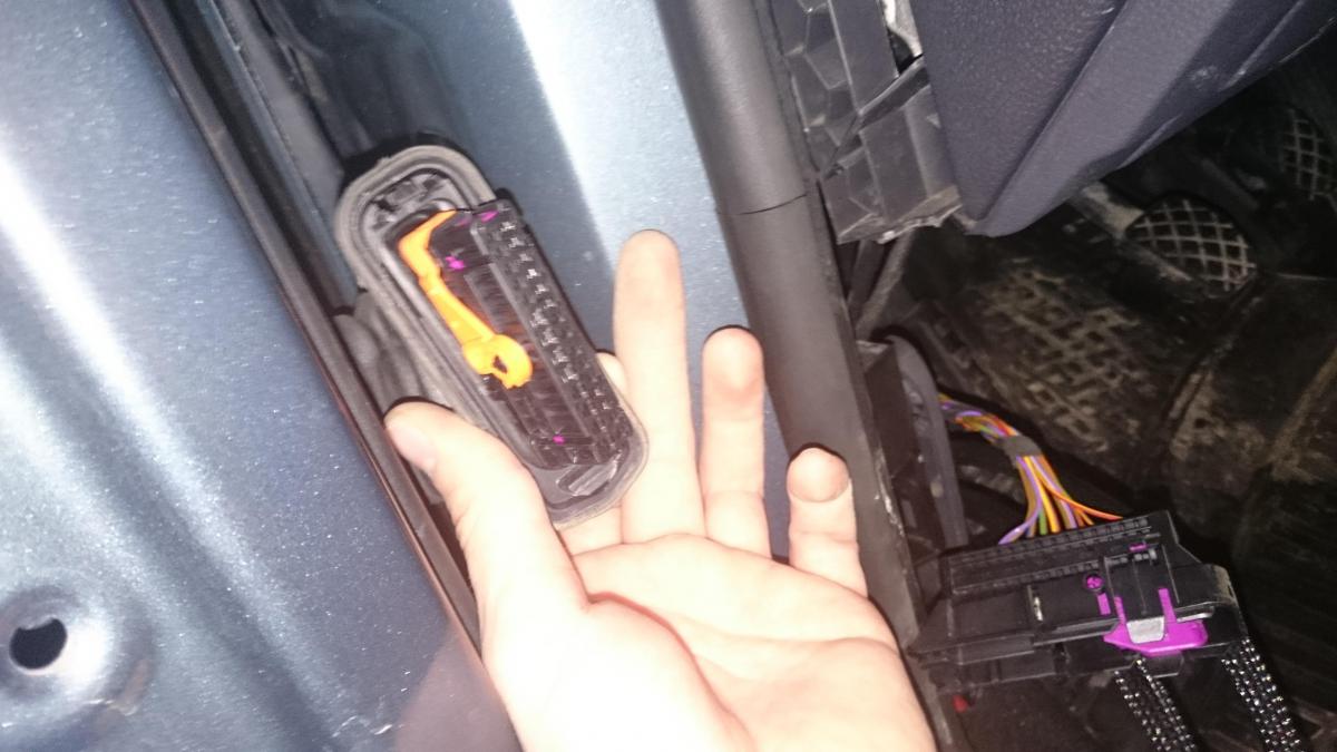

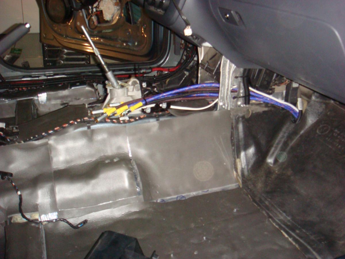

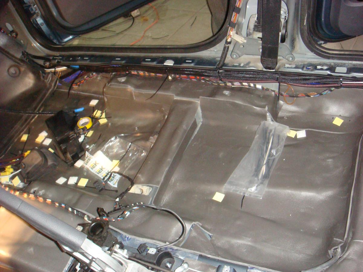

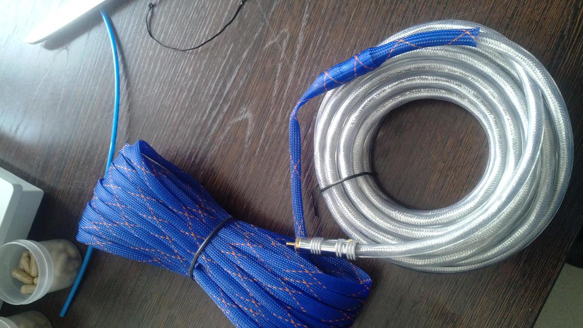

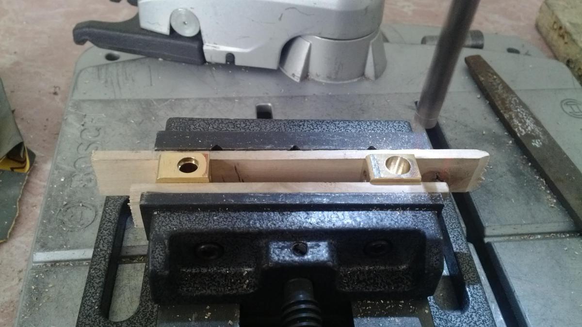

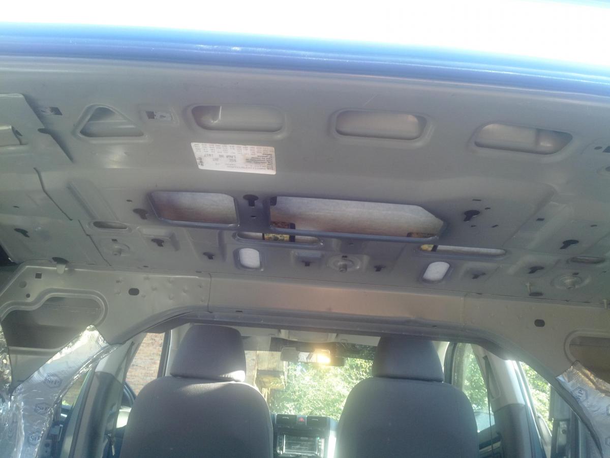

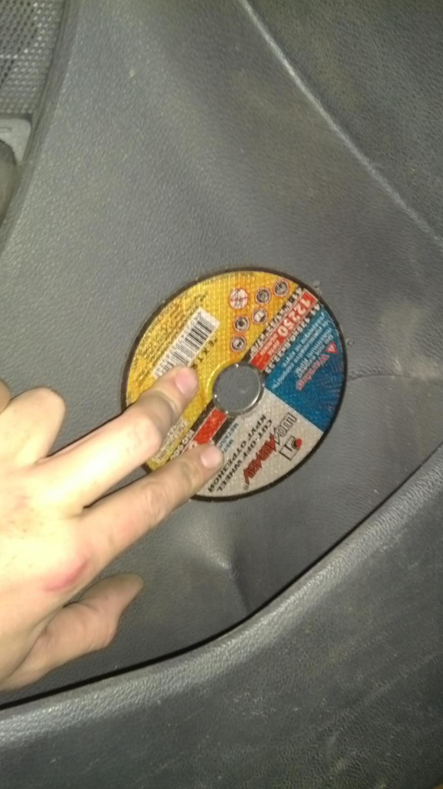

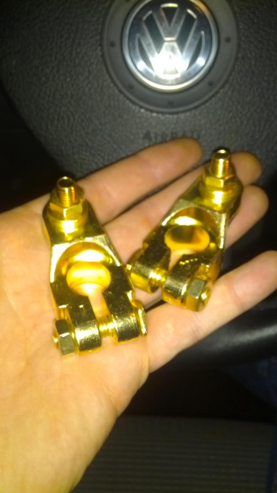

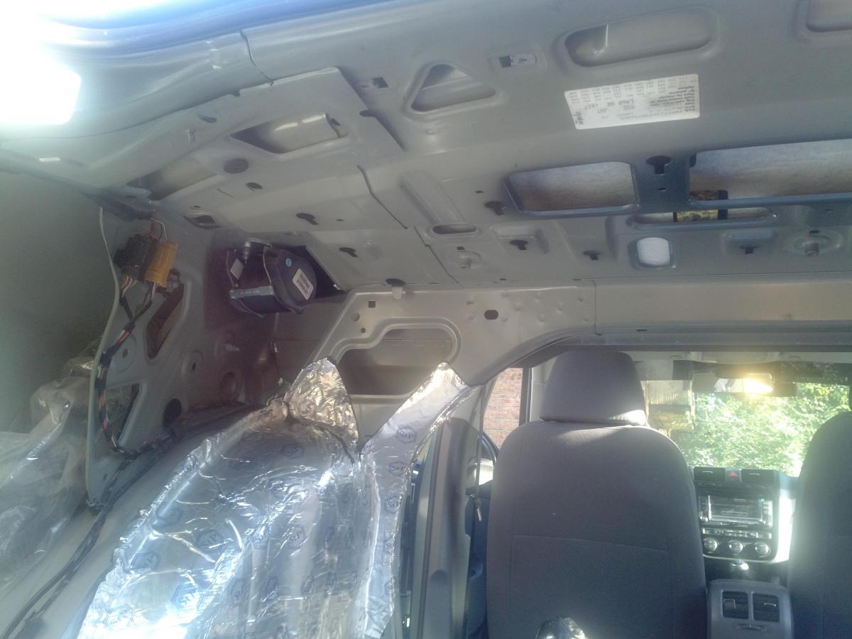

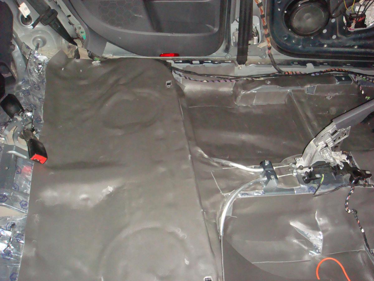

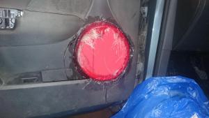

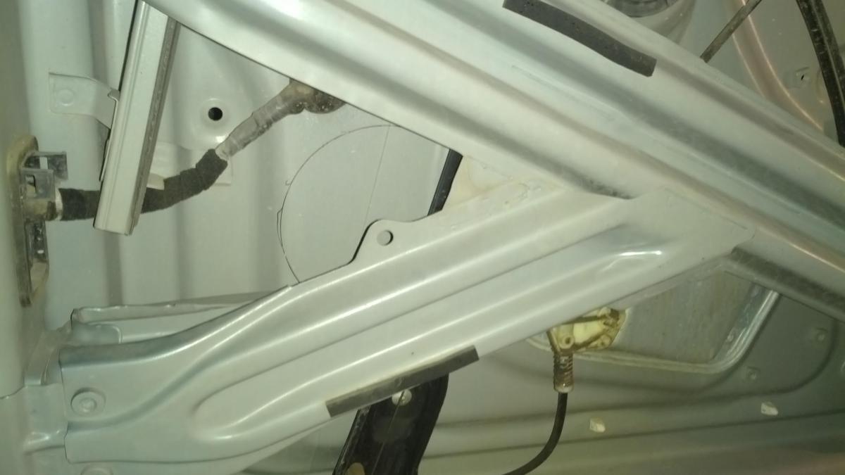

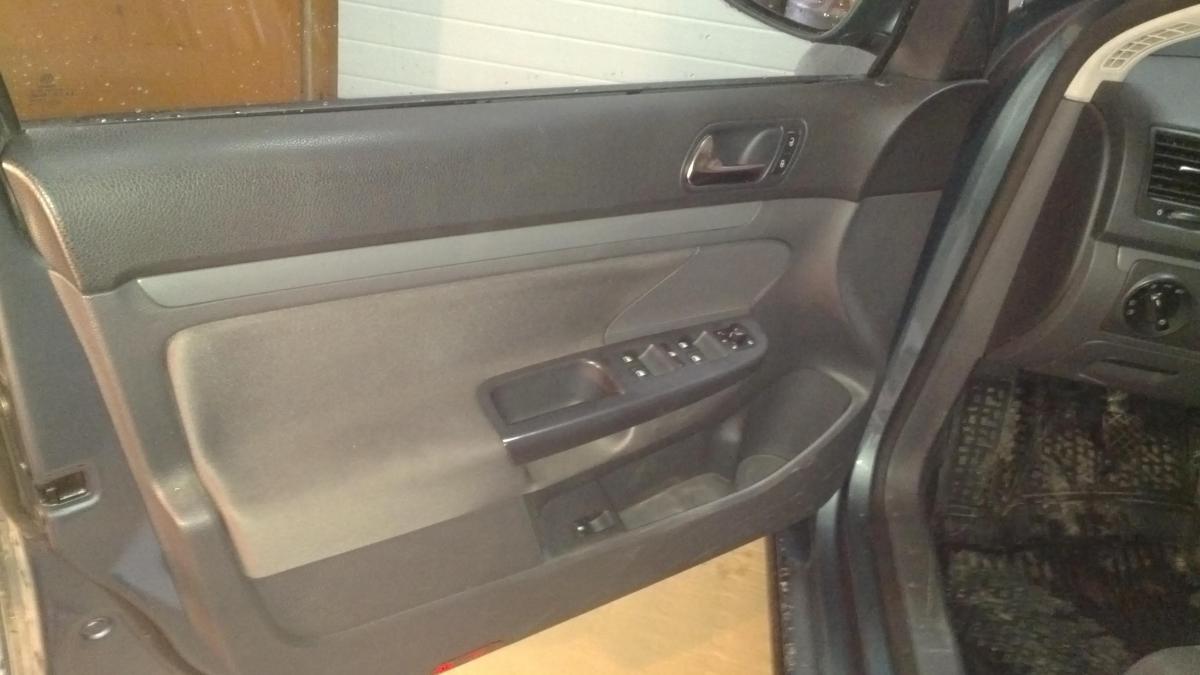

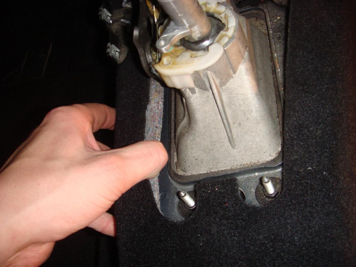

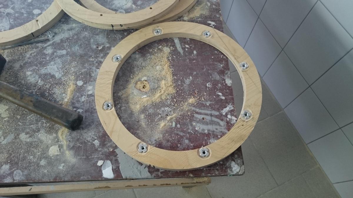

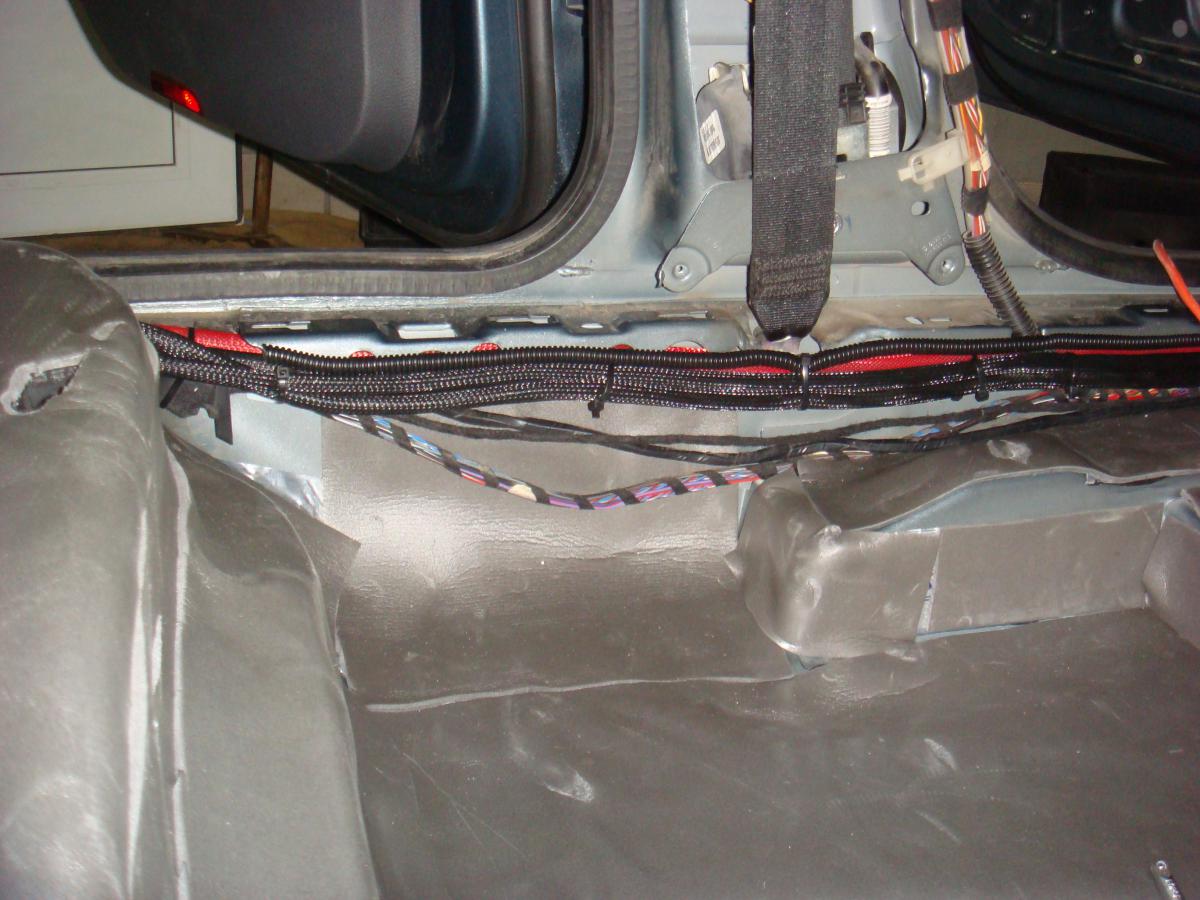

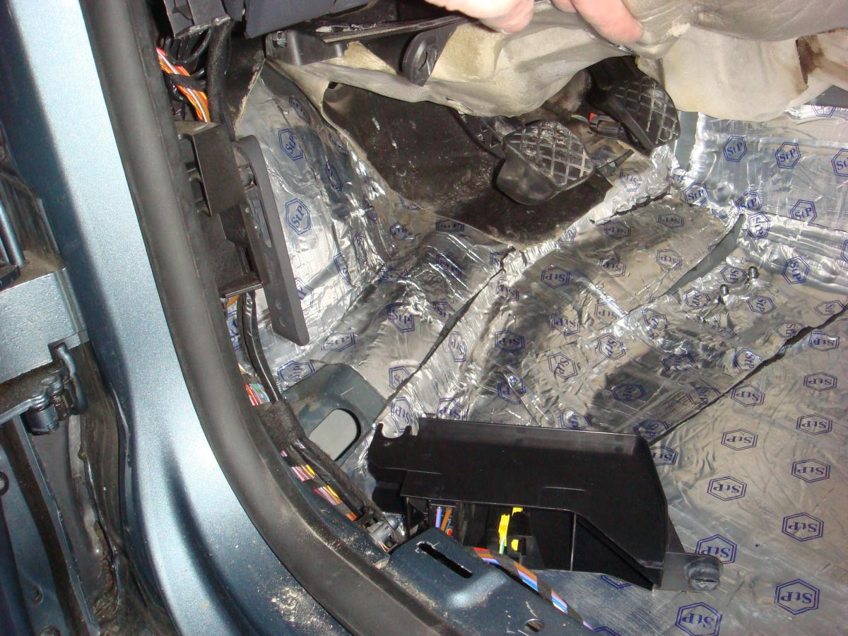

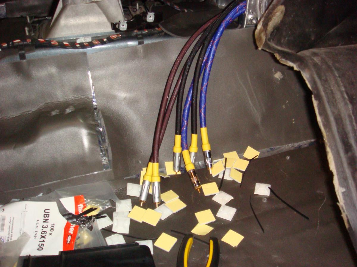

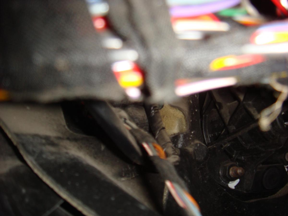

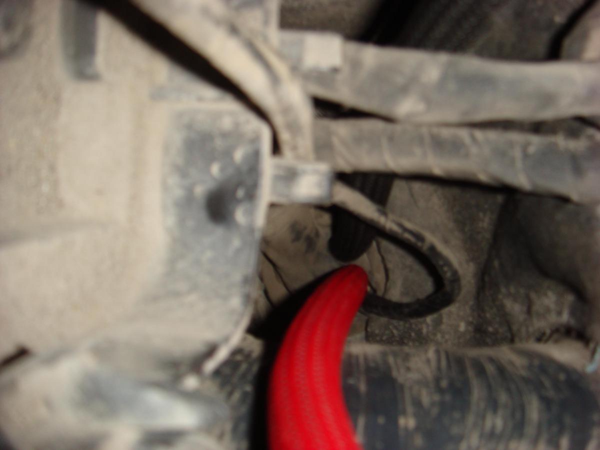

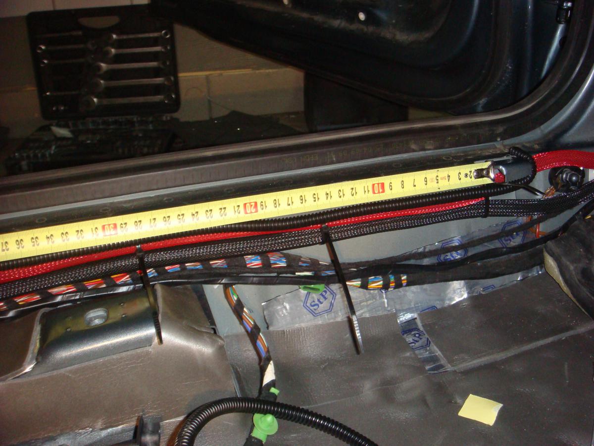

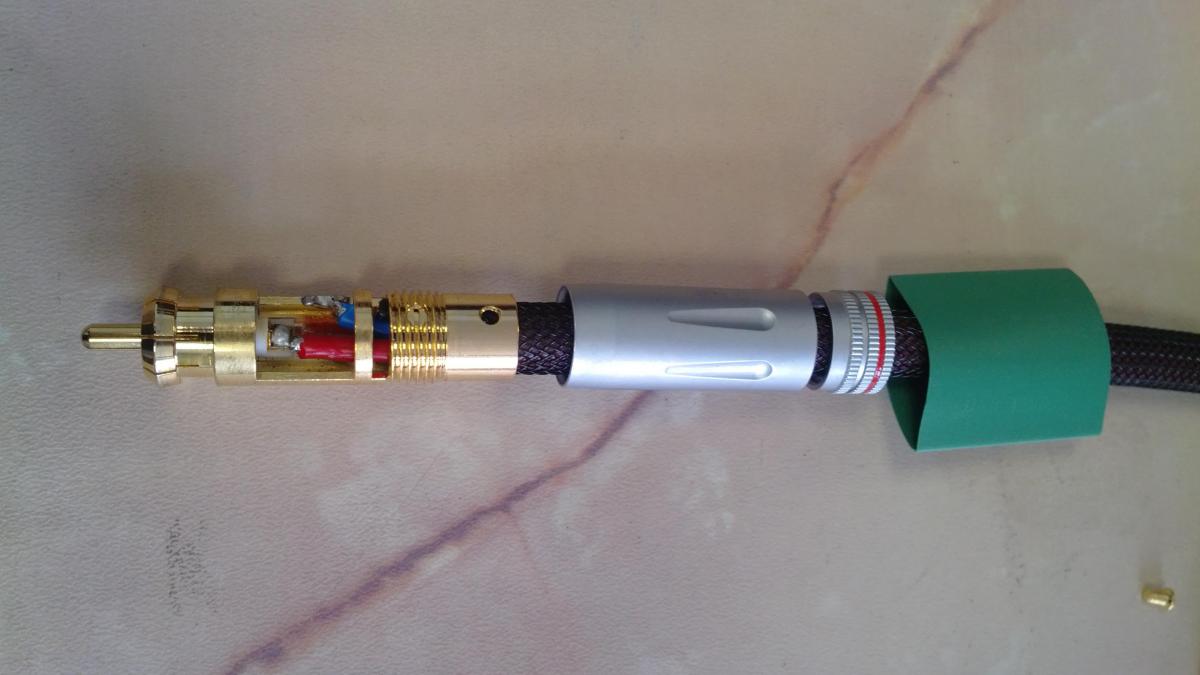

Шумка, питание, межблоки, акустические провода, опорные кольца на миды саб и пищалки, выставил направления, вывел карту двери, сделал короб для саба. Пролетает фото замка двери водителя, тоже заменил микрик на наш отечественный походу дела.
post-18079-0-36310500-1431348369_thumb.jpgpost-18079-0-45006000-1431348389_thumb.jpgpost-18079-0-13597000-1431348386_thumb.jpgpost-18079-0-99637400-1431348381_thumb.jpgpost-18079-0-55605500-1431348378_thumb.jpg

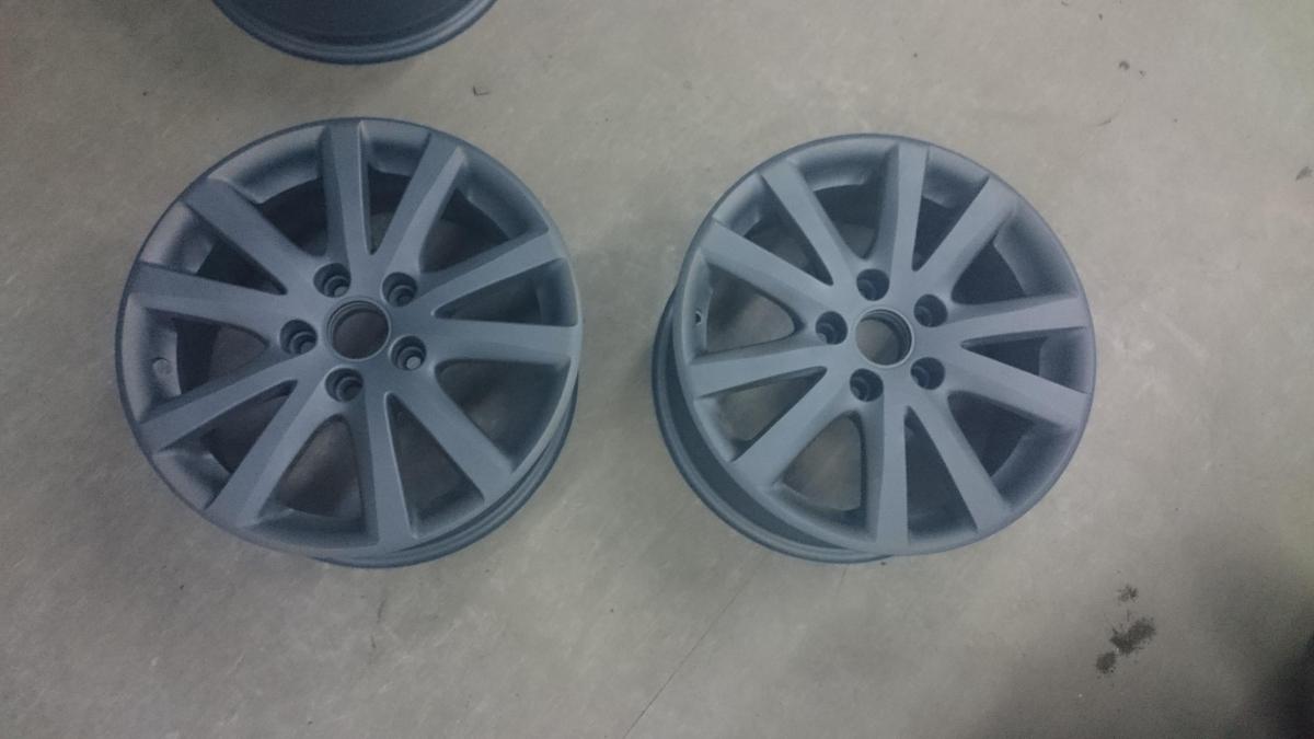

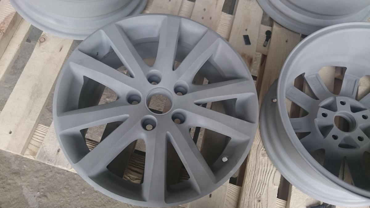

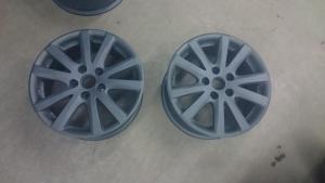

Еще родные диски отпескаструил и  покрасил полимерной краской, серый муар, а то весь лак слез и нчали чернеть.

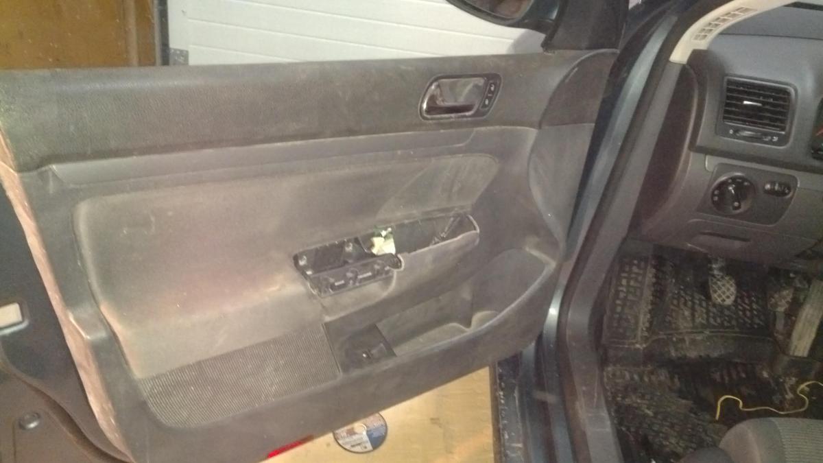

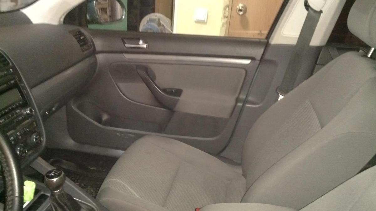

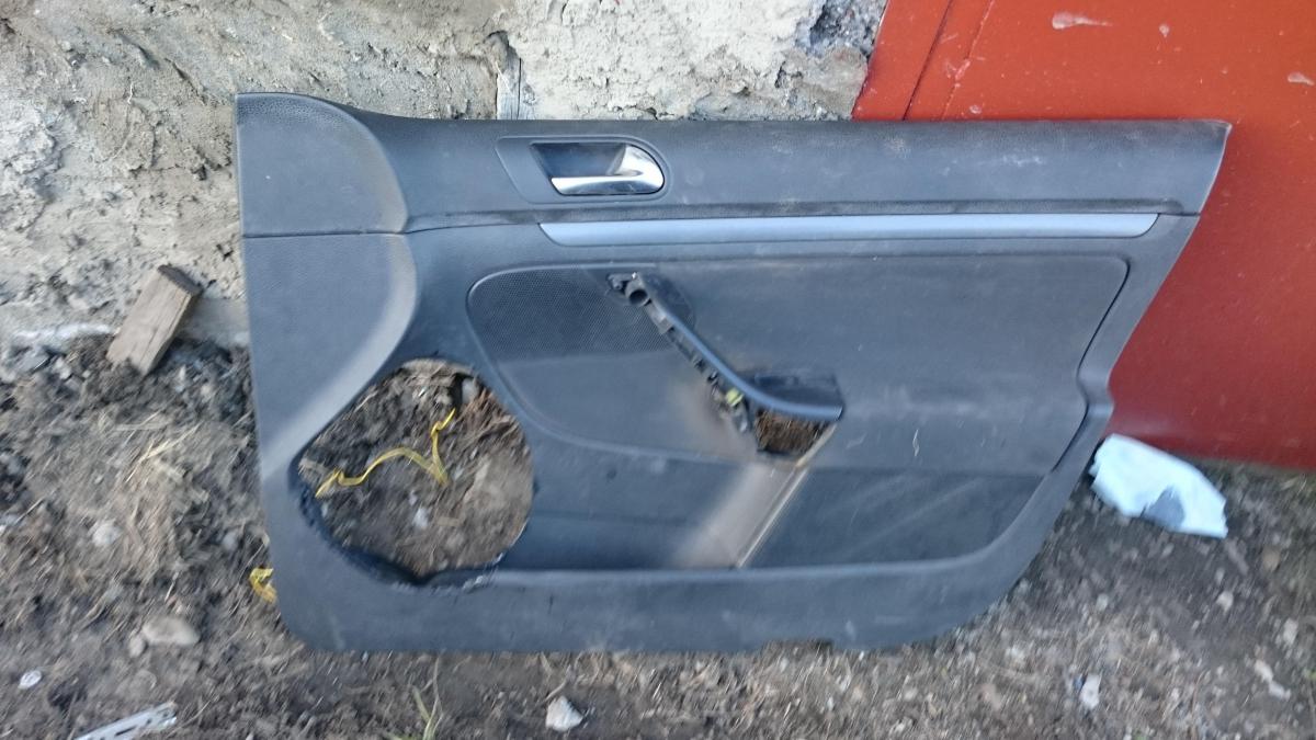

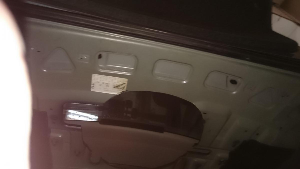

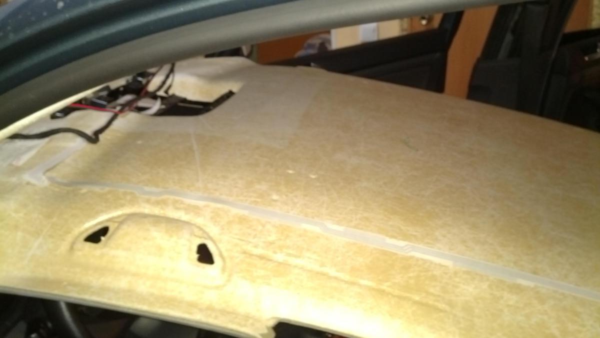

Обшивка дверей, уголки зеркал и задняя полка куплены у доноров, так что перед продажей авто воткнуть все родное, останется только шутка всего сайтов и 3 отверстия лишние, но их найдут позже.

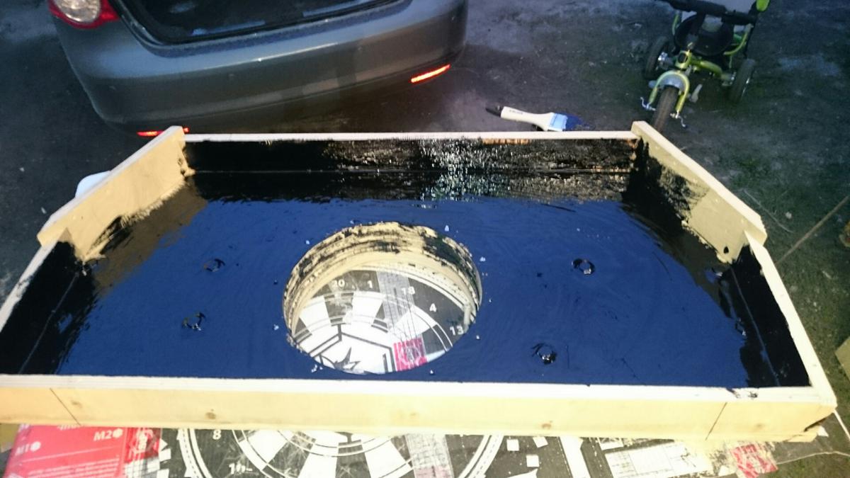

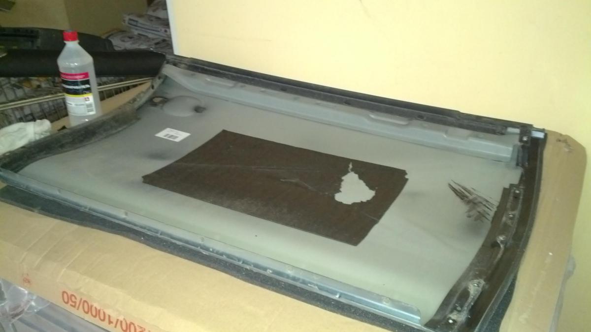

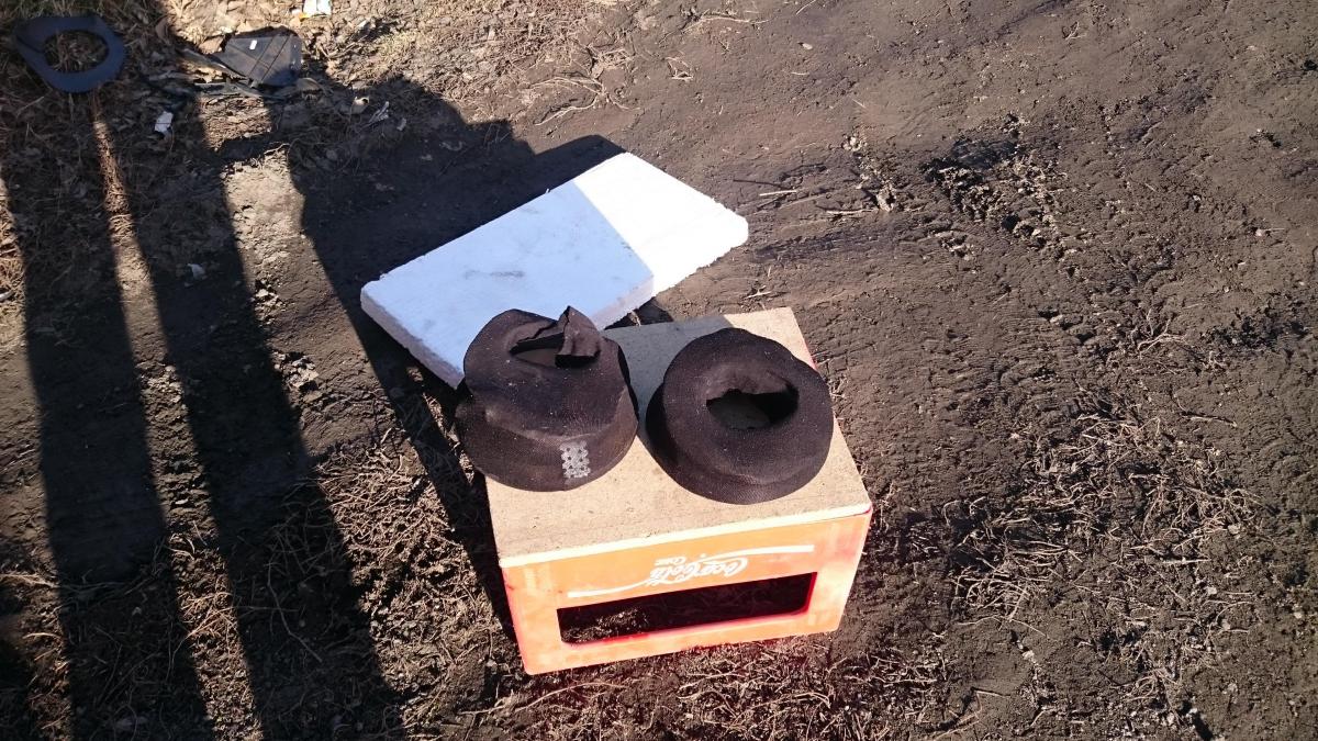

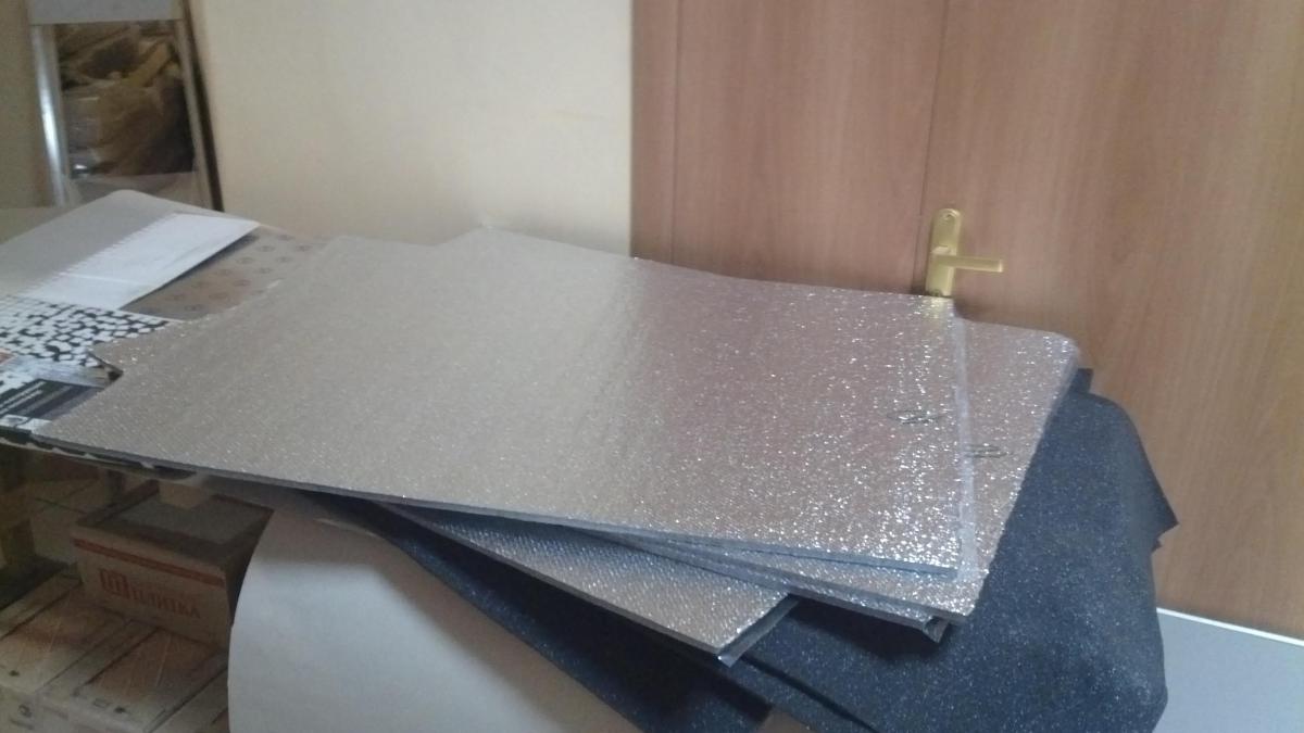

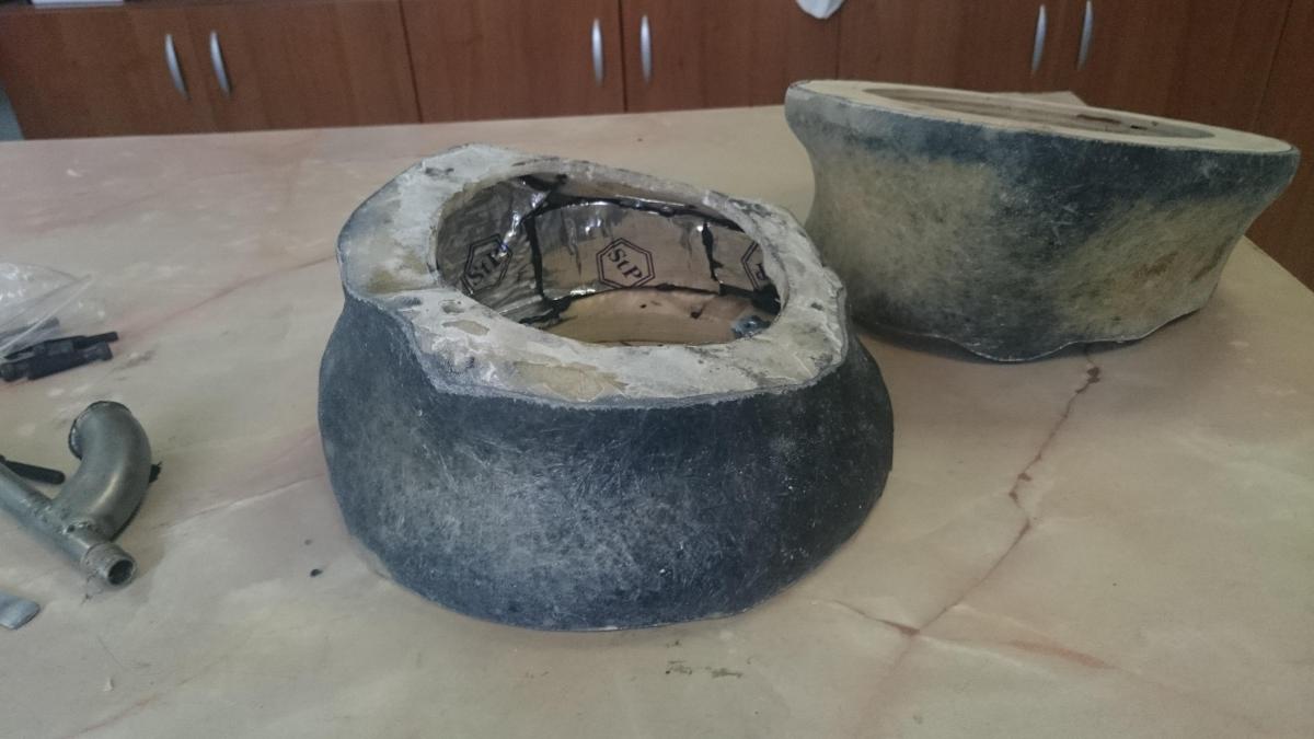

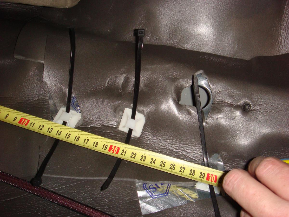

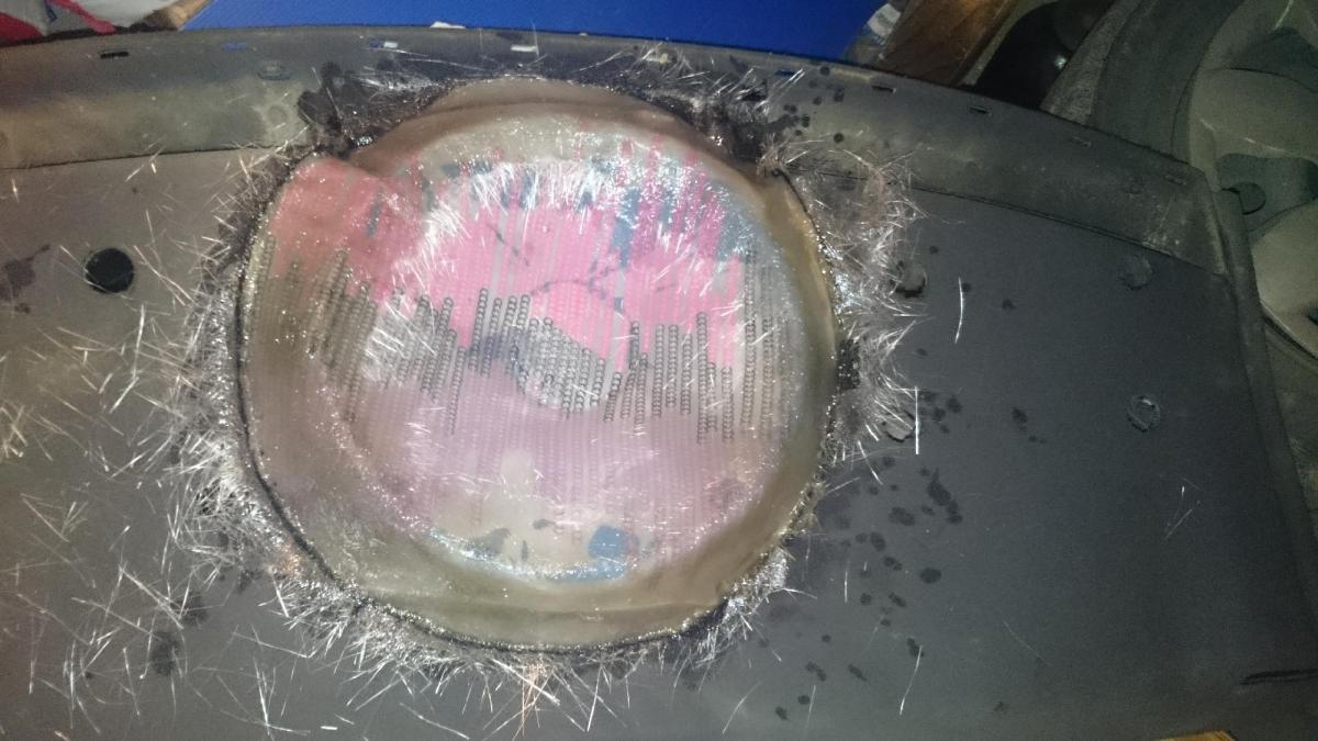

Намазал саб изнутри мастикой.

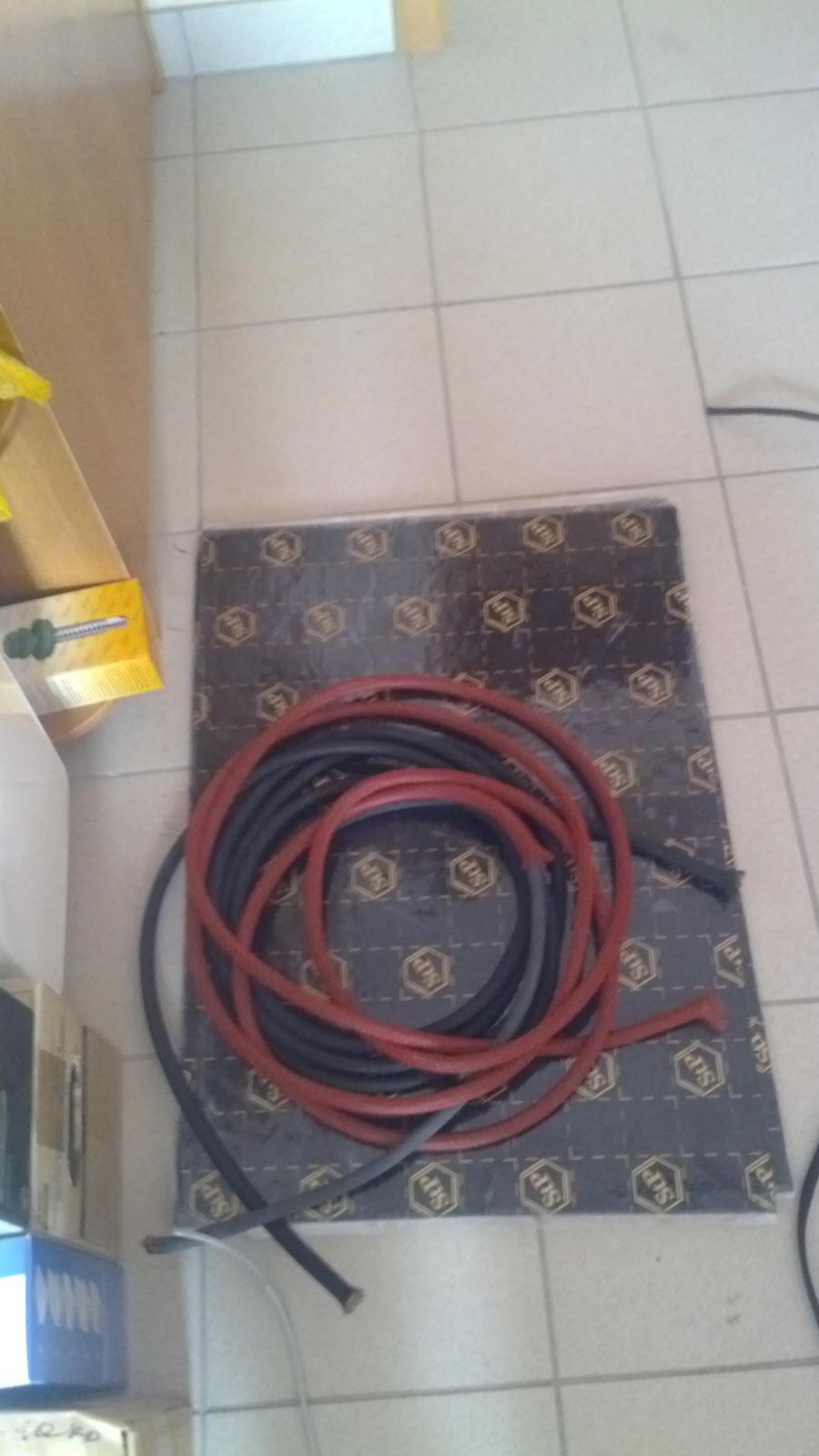

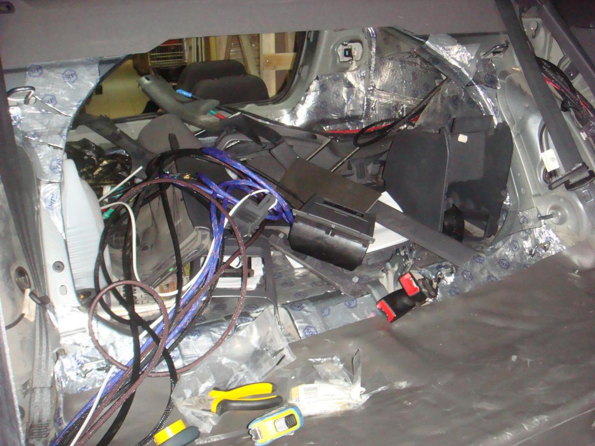

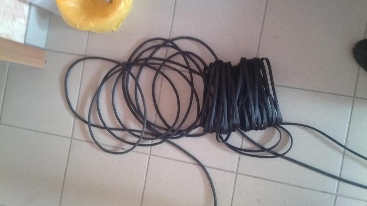

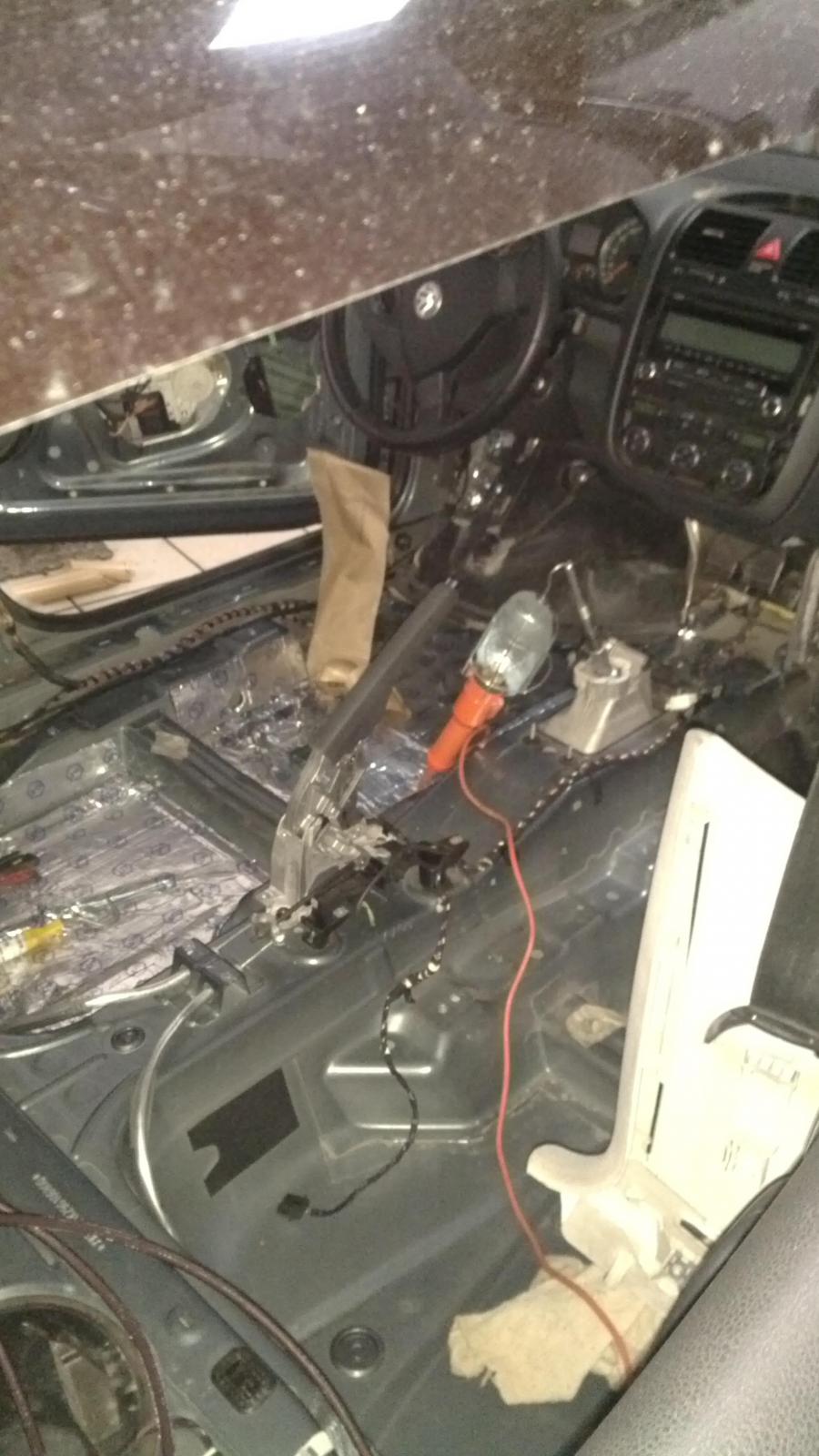

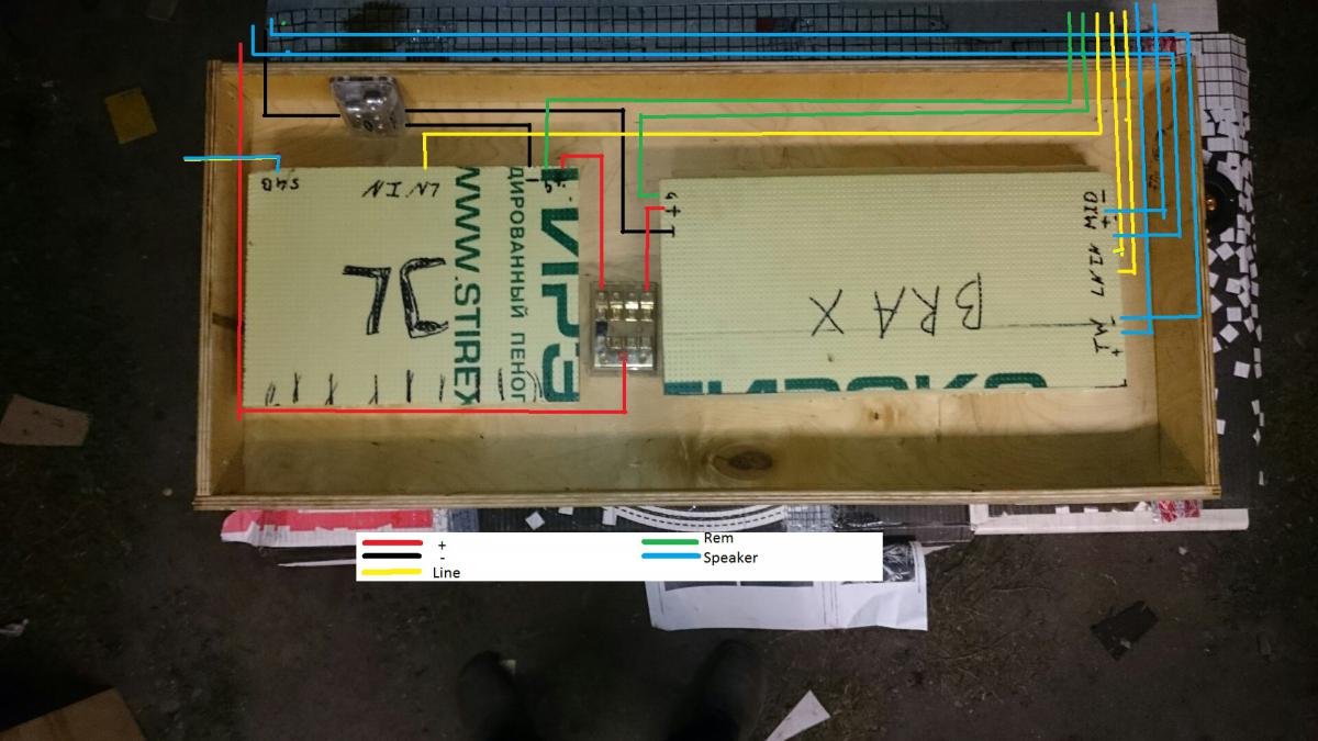

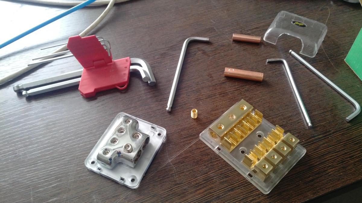

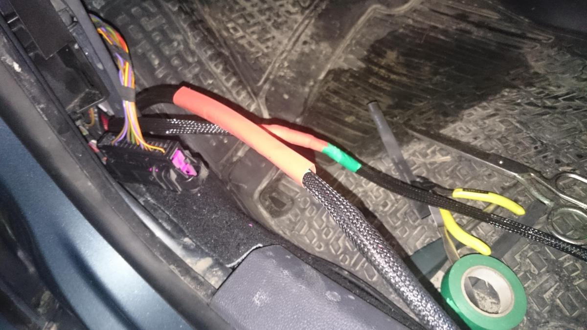

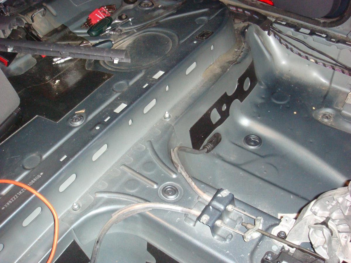

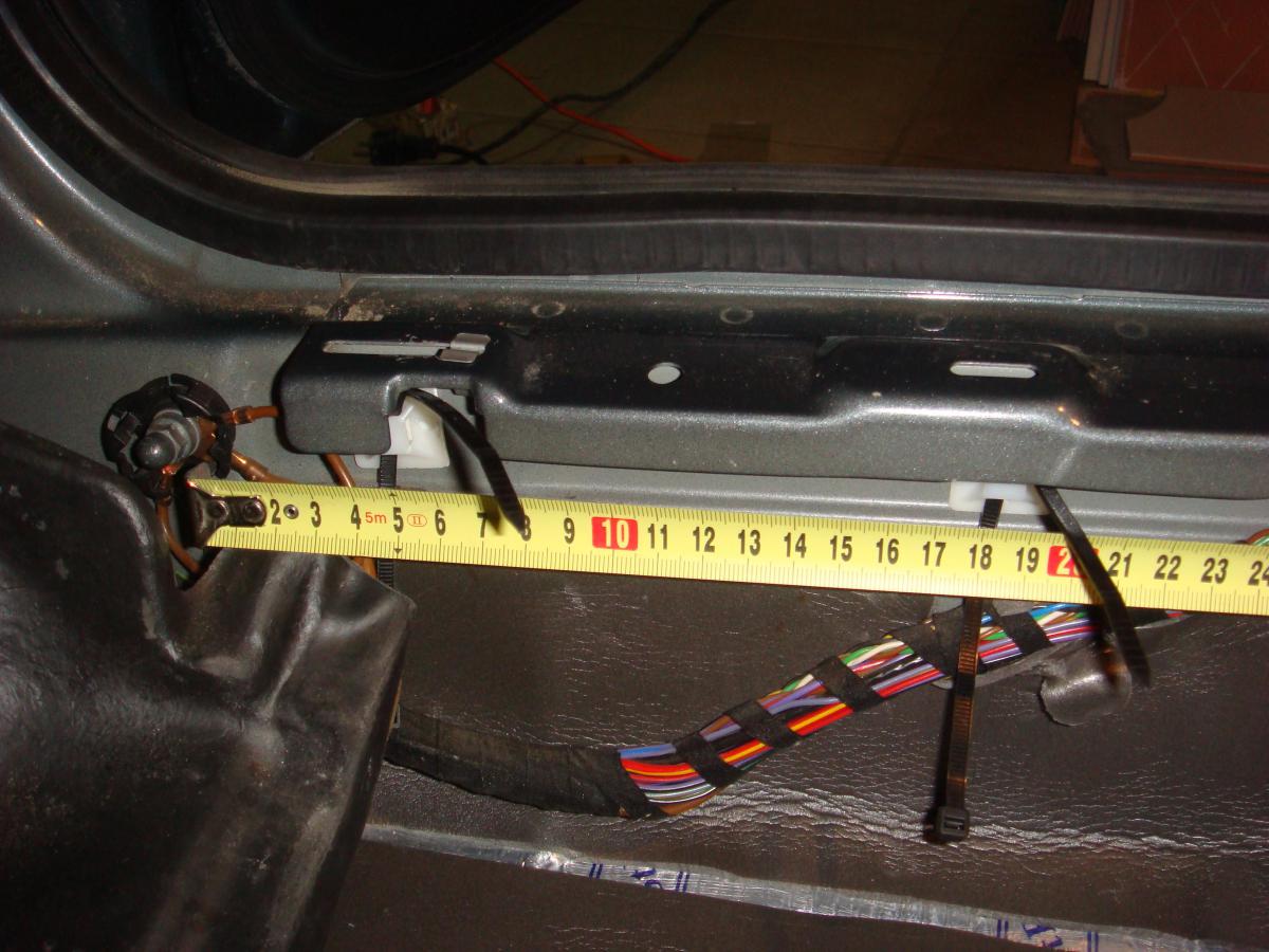

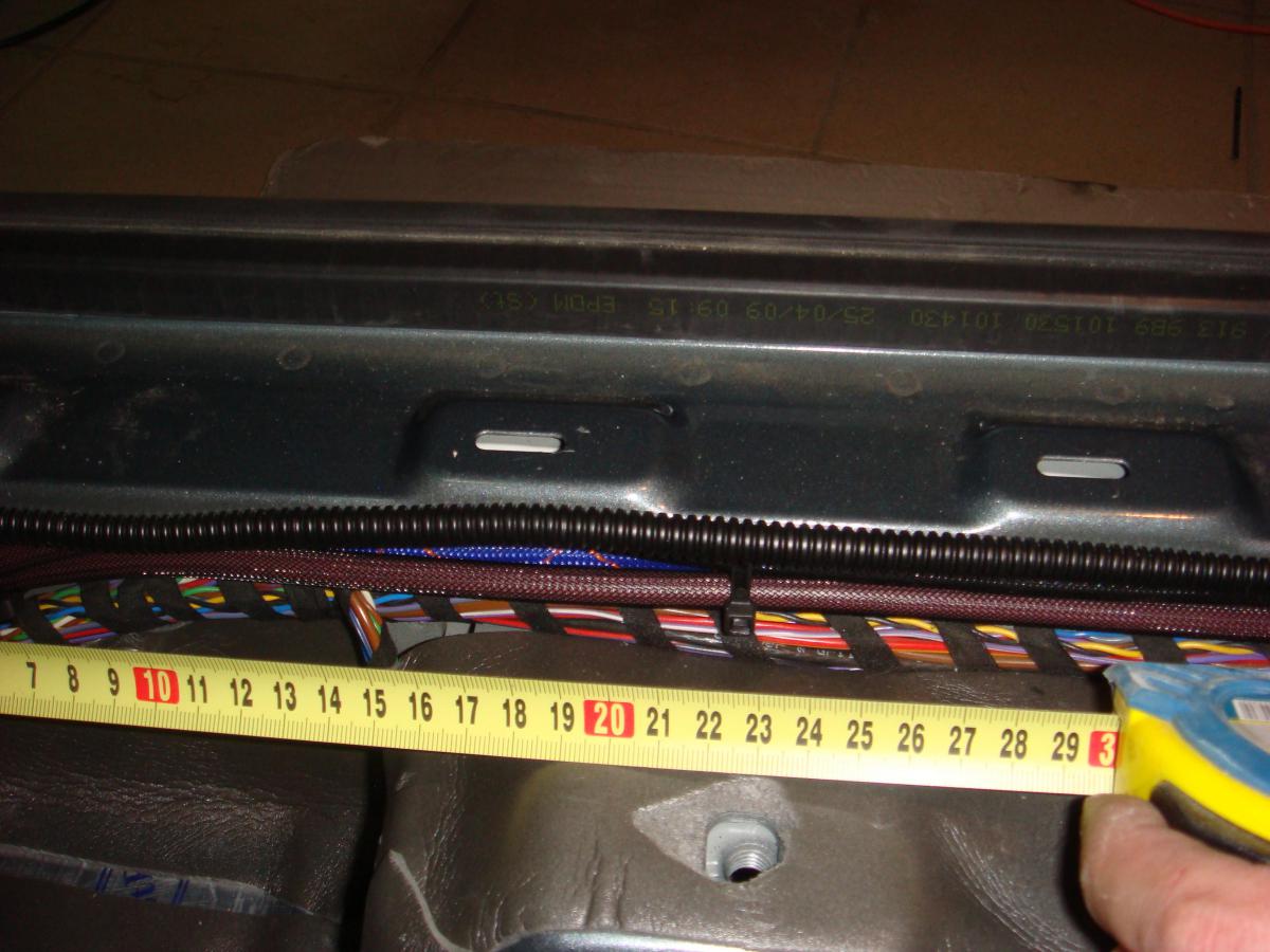

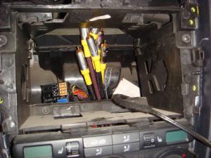

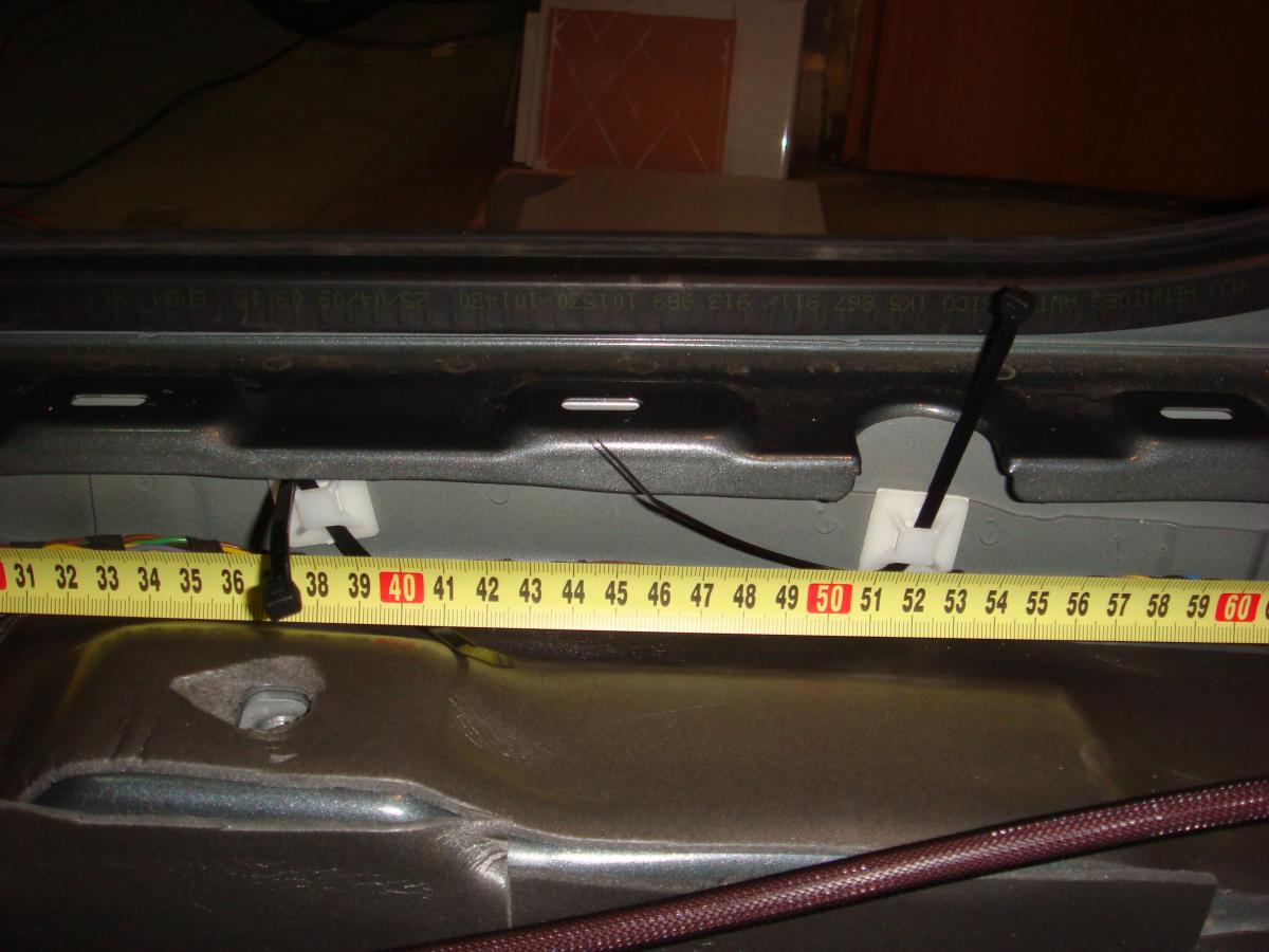

Раскидал приблизительно провода и расположение усей в фальшполе.

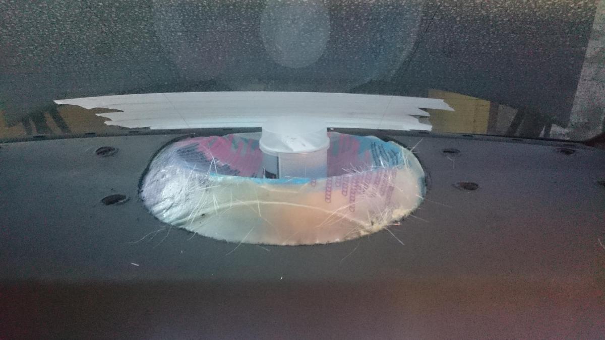

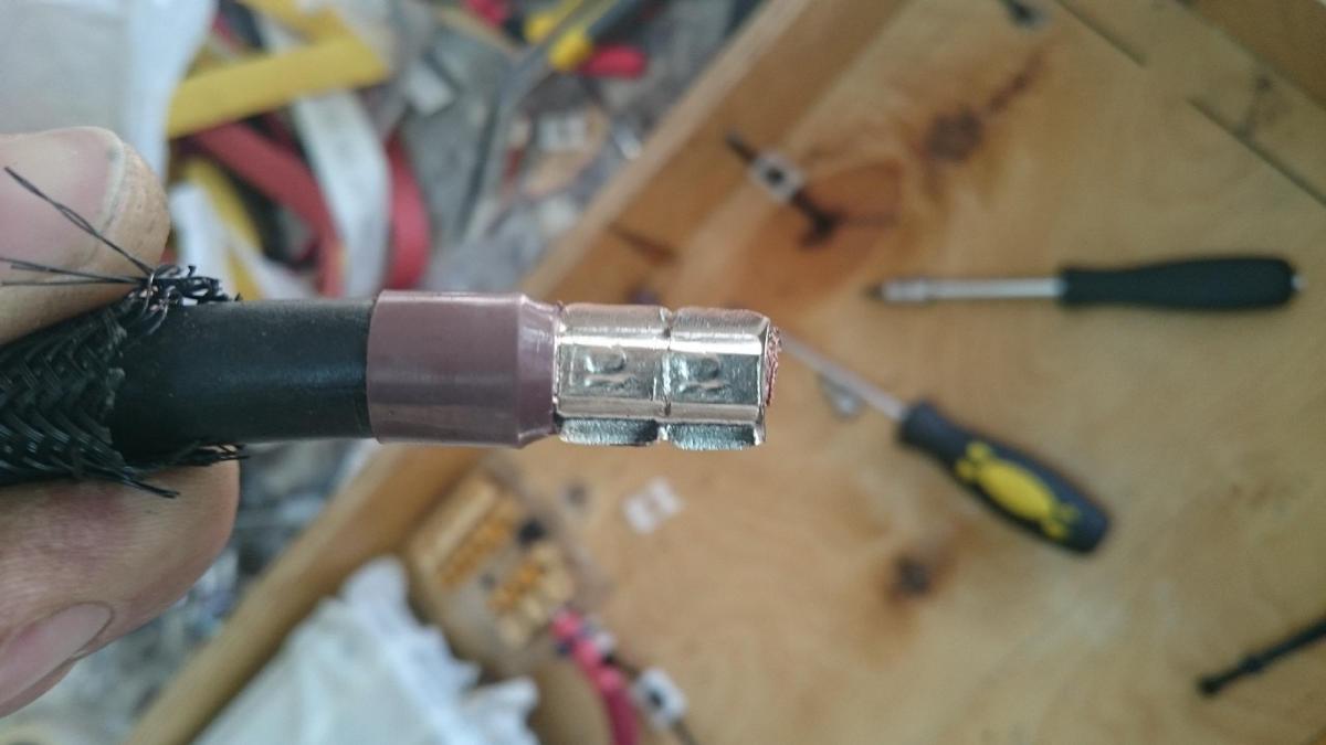

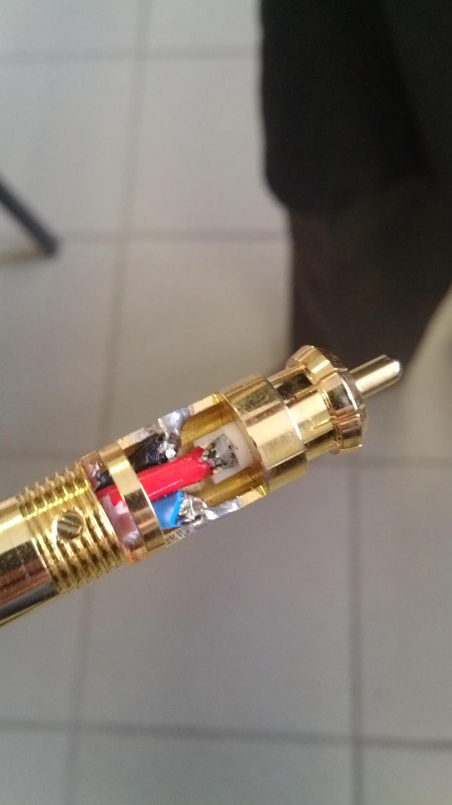

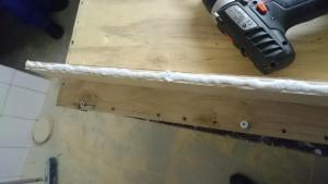

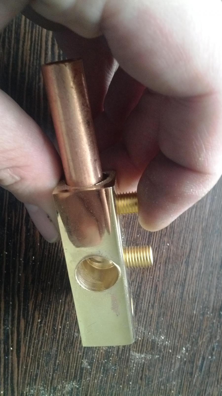

Попробывал облудить кгхл 50, пропитался на 1,5 см, дальше ещё на 5 см поверхностно

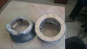

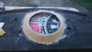

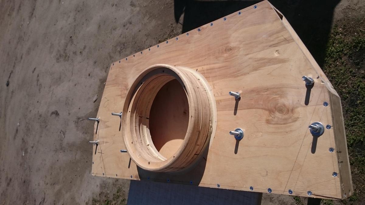

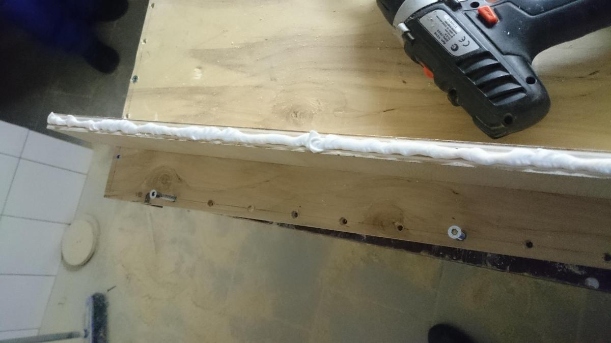

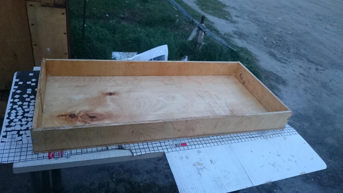

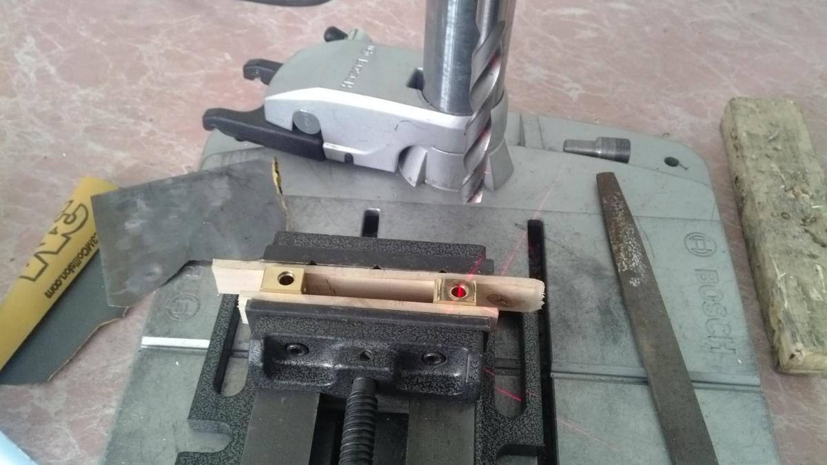

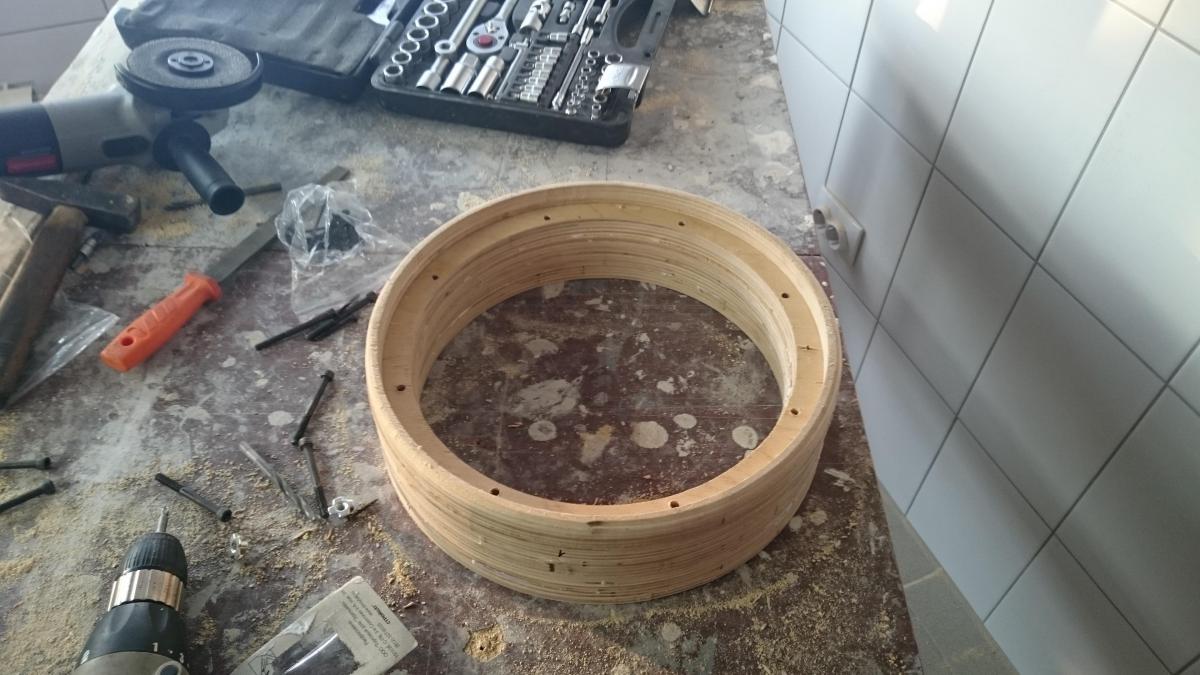

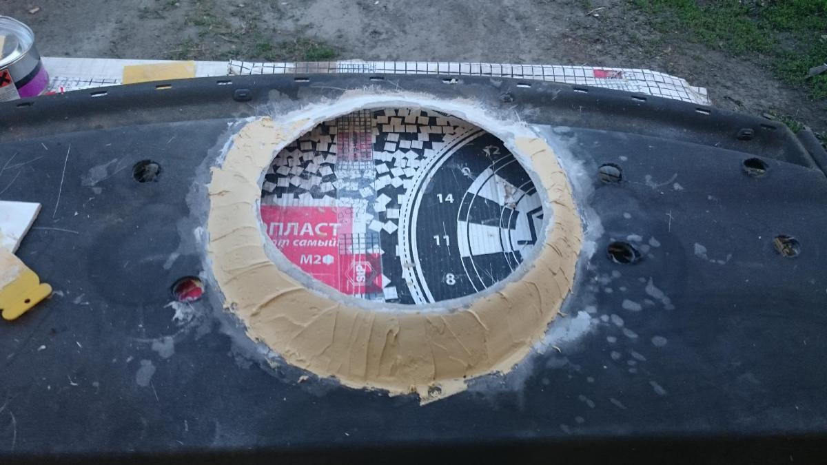

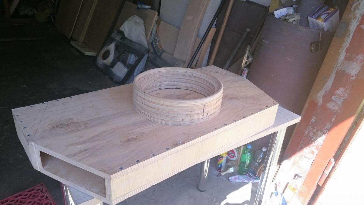

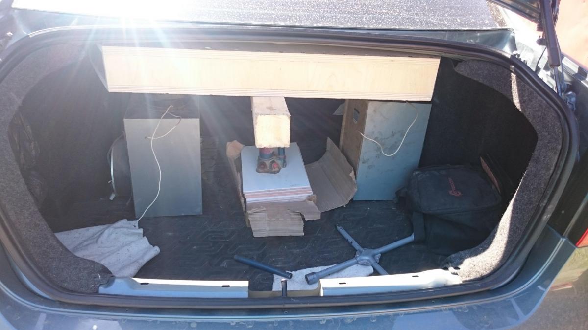

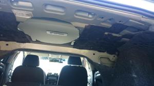

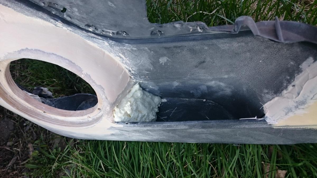

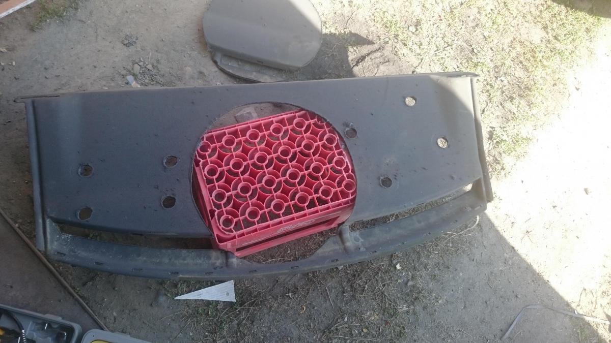

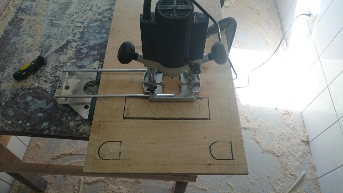

Запилил полку, сделал форму под саб
