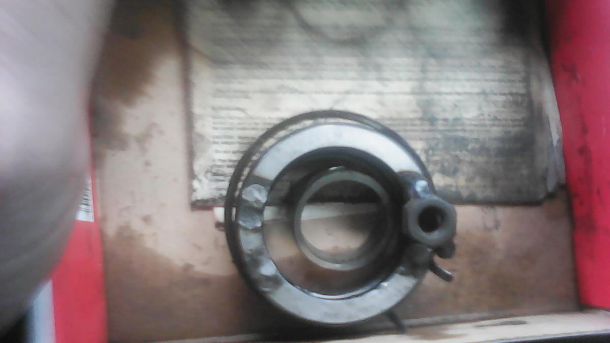

Короч тут такое произошло, разобрали коробку, а оказывается у меня разволился подшибник не первичного вала, а вторичного, а эти на станции спилили обойму подшибника с вала,и тут я узнаю что и правда эта обойма продается с вторичном валом , а с первичном валом пришел подшибник с обоймой,

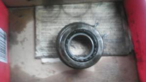

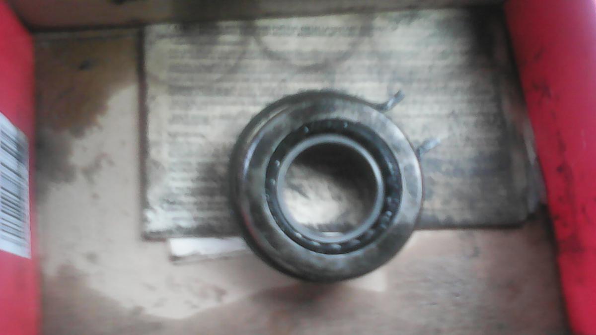

Первое это подшибник с вторичного вала и обойма что осталось, второе это подшибник первичного вала
