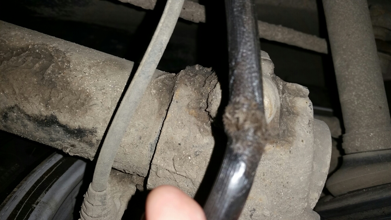

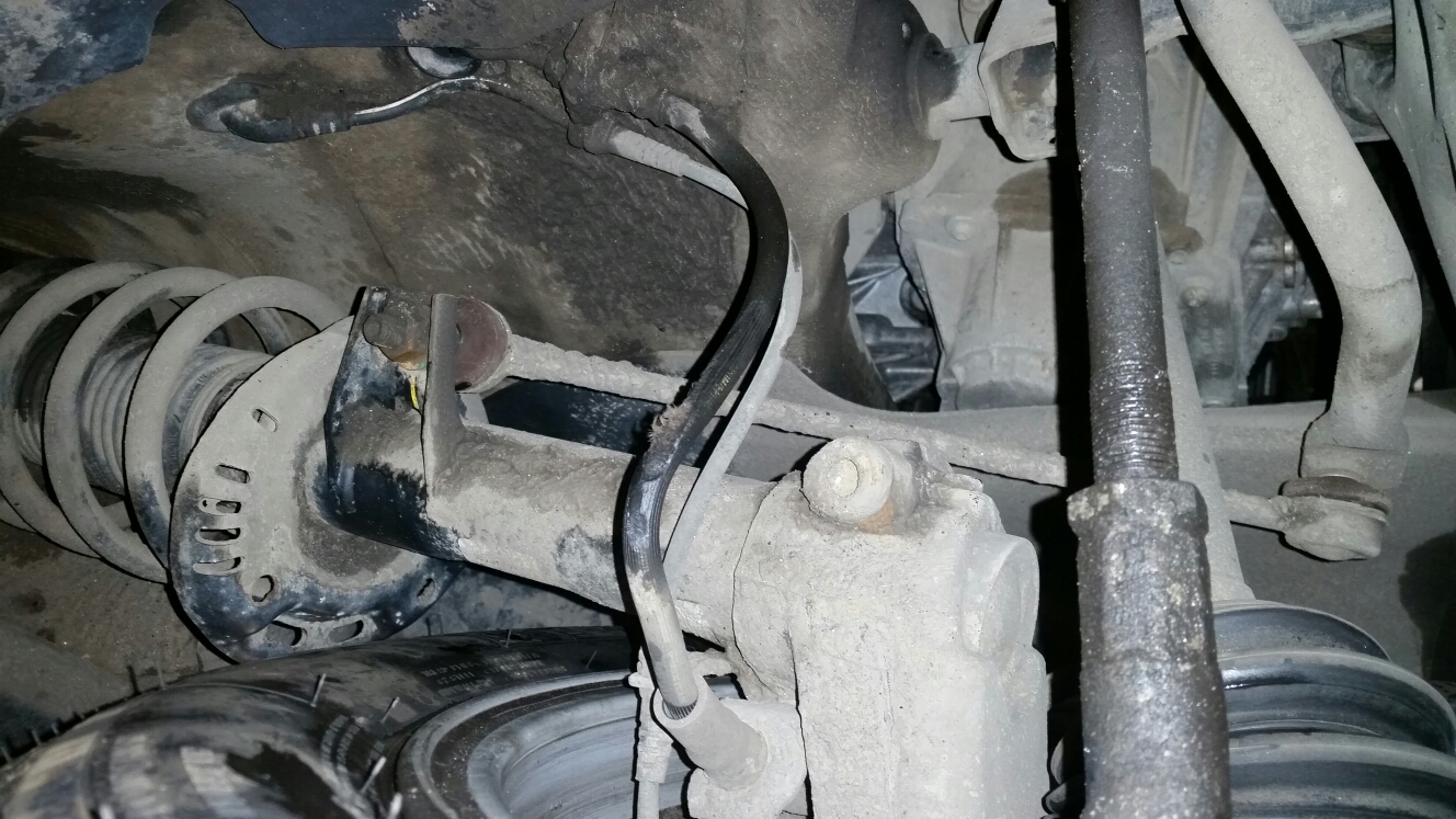

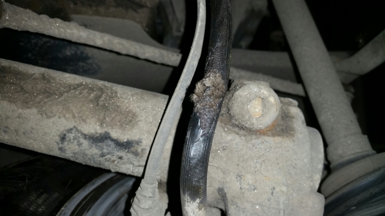

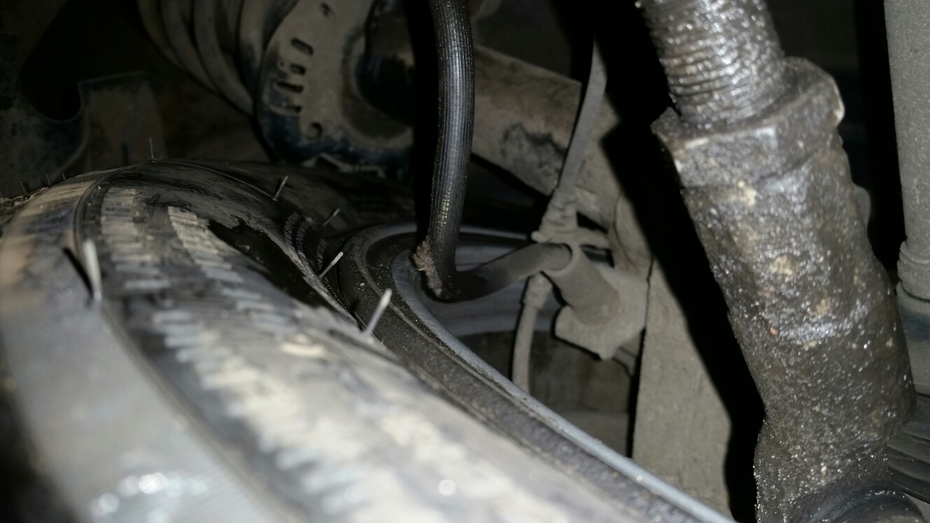

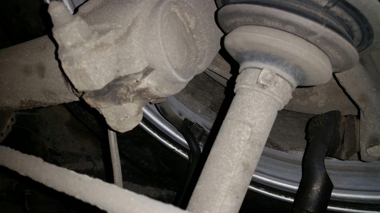

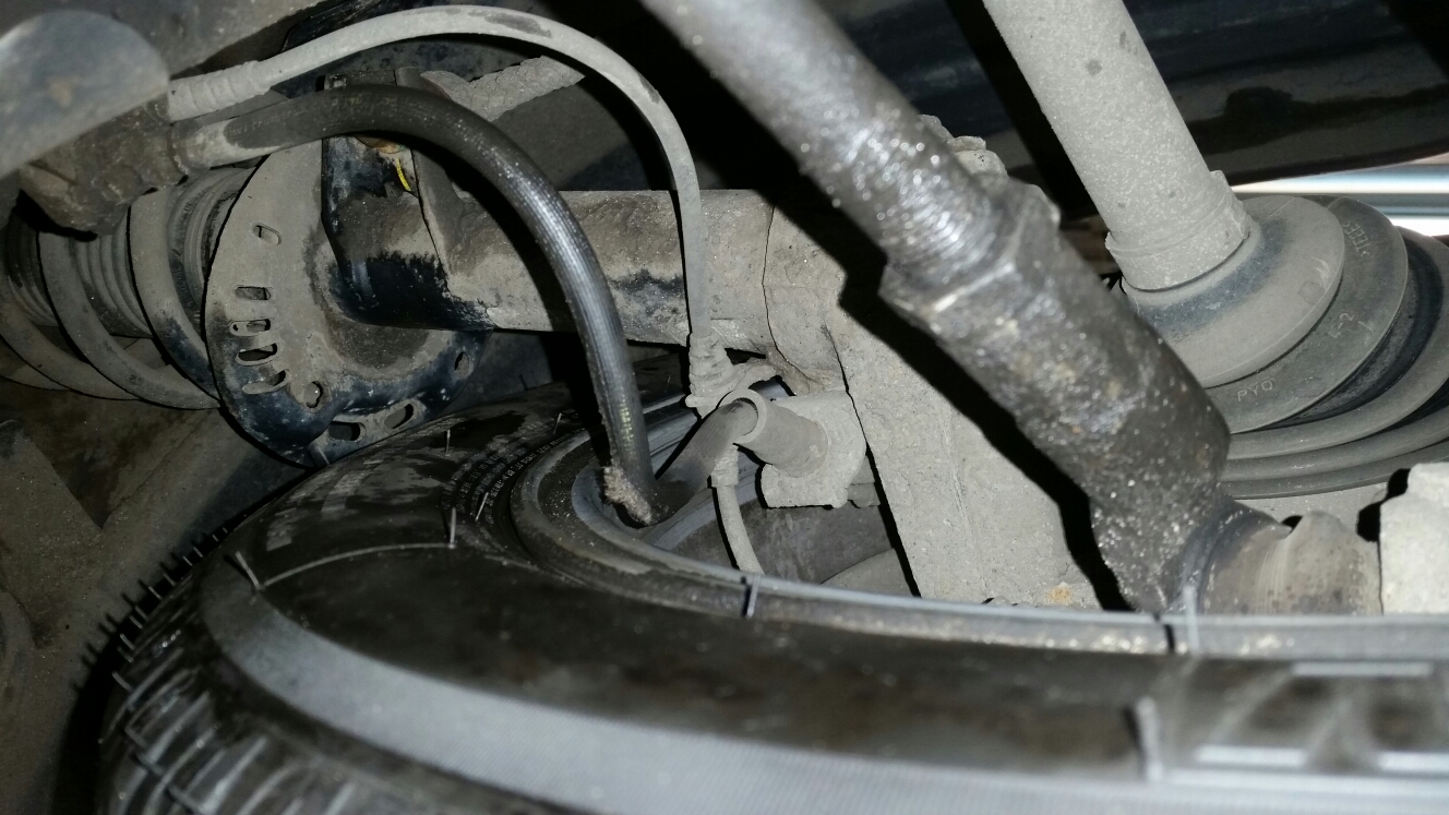

Jetta 6 2014 Style Plus 1.4 CAXA. Пробег 27 000 км. Первое ТО-15 000 пройдено, никаких проблем выявлено не было. Готовился ко второму, но вчера в пути пропали тормоза, педаль в пол. Удалось остановиться двигателем и ручником. Сразу вышел, под левым крылом течка, понял что прорвало тормозную систему. Вывернул колеса вправо и под левым крылом было видно резиновый шланг с явным повреждением. Эвакуировали на Бажова к официальному дилеру, т.к. подумал что случай необычный и должен быть гарантийным. Кто-нибудь сталкивался с перетиранием об колесный диск резинового шланга, ведущего к левому переднему тормозному механизму? Прикрепляю фото, сделанные мастером в дилерском центре Атлант-М на Бажова.
post-21673-1435071294,2366_thumb.jpg post-21673-1435071313,7657_thumb.jpg post-21673-1435071326,1801_thumb.jpg post-21673-1435071342,412_thumb.jpg post-21673-1435071359,4218_thumb.jpg post-21673-1435071372,7328_thumb.jpg post-21673-1435071406,634_thumb.jpg
На первом и последнем фото колеса вывернуты влево, происходит загибание шланга и его контакт с колесными диском. Вообще все это связано с безопасностью напрямую, поэтому если кому не трудно, покрутите колеса на шестых джеттах влево-вправо, позаглядывайте под арки на шланги. Может у кого-то есть похожее что-то?

Кстати на второй фотке грузик балансировки вроде виден, затирало об него наверно больше всего, но и сам диск протертый, это очевидно. Также понятно, что затирало только при левых поворотах.
Изменено пользователем H3O
Заводской косяк, шланг перекручен, поэтому и изгиб в сторону диска. Я на своем пути такого не встречал(заводского), а вот после кривых рук- Да
Единственное что можно предположить - неправильно установленный тормозной шланг.
Кривых рук там не было, потому что ремонт тормозов ни разу не производился-не было необходимости. А если бы и делал, то только у ОД, т.к. я на гарантии.На счет перекрученности шланга-это вполне возможная версия!
