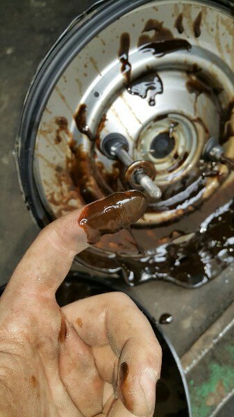

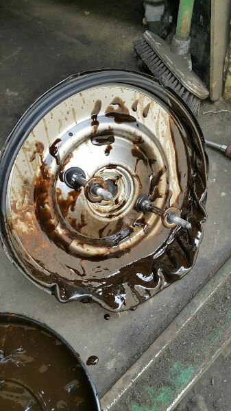

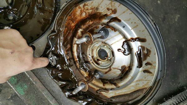

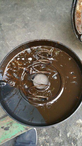

Мужики, что это за эмульсия внутри была?
Мужики! Я разобрался. Все не так просто как я думал.
И так. Мне поменяли вакуумник, но я на этом и не остановился. Говорю, Сань, антифриз же куда-то уходит... (а он у меня начал по-тихоньку уходить еще с того года. Я доливал, доливал...)
Вообщем открутили пластиковый кожух, который идет от турбины до дроссельной заслонки. Чистая. Немного маслянистая, но чистая. Говорю Сань открой дроссельную заслонку, глянь туда внутрь.
А там жижа, оранжево-коричневого цвета. Чуть ярче чем в вакуумнике. Ну думаю жопа. Давай смотреть дальше. Открутили 6 болтов с впускного коллектора, начали доставать интеркулер.......
Он в таких же пятнах как и то, что было в дроссельной заслонке. Сняли коллектор. Вытащили интеркулер. Весь коллектор был в "дерьме рыжем"
Взял интеркулер, опустил в воду, и дал через него давление в 5-7 атмосфер. В ванночке появились небольшие пузырьки)))))
Вообщем завтра буду искать "ремонтников по интеркулерам", новый посмотрел стоит 8-10 тыс рублей.
