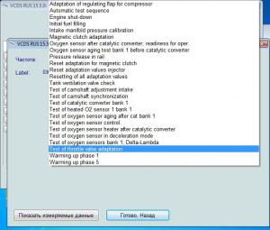

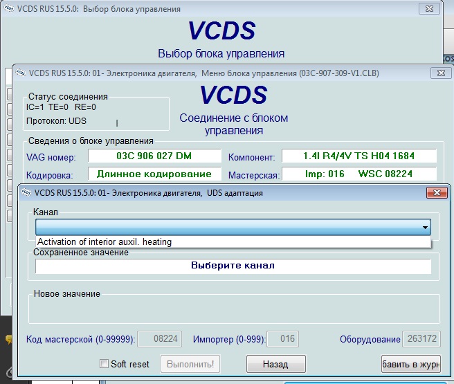

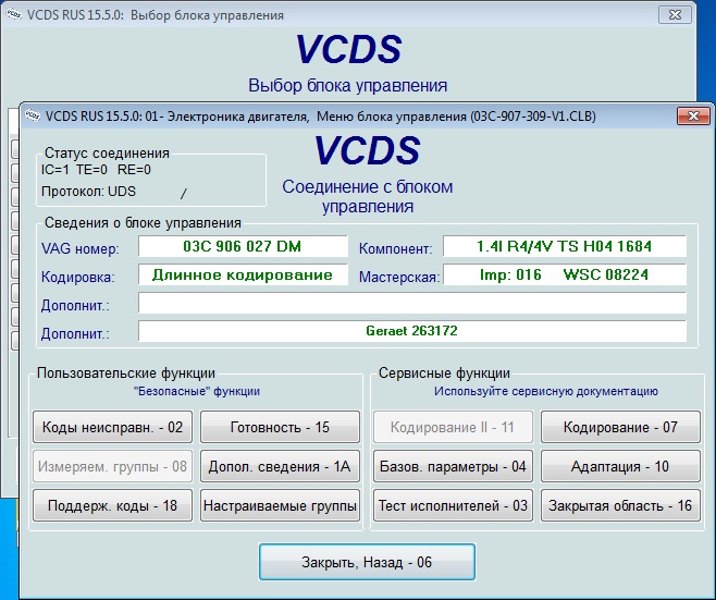

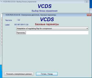

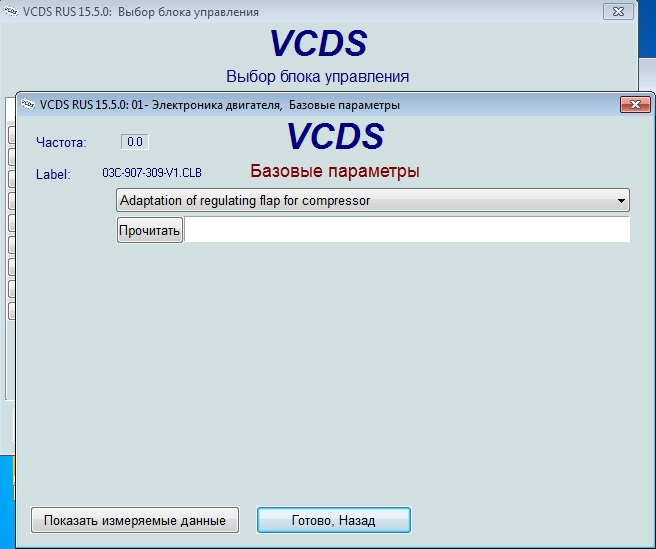

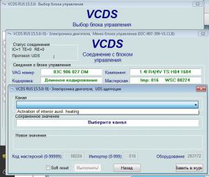

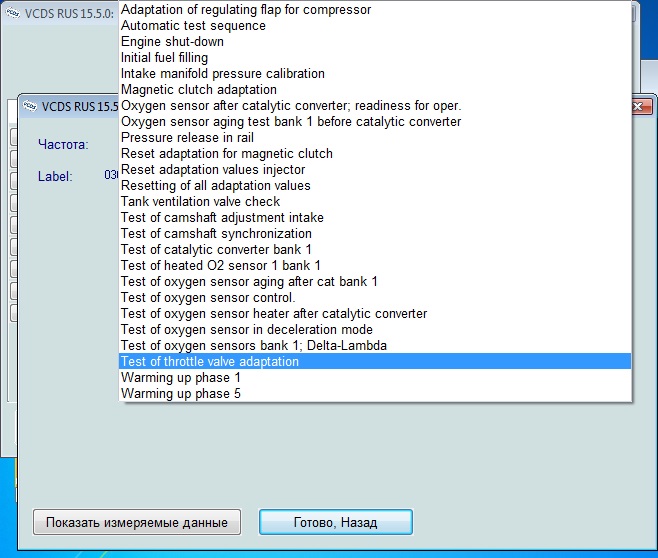

patomu 1 Жалоба Опубликовано: 27 июля 2015 (изменено) Форумчане, здравствуйте! Прошу помощи! Машина Джетта CAVA МКПП 2012г., Предыстория: периодически загоралась лампочка чек инжайн и мигала EPC, обороты не поднимались выше 3000, заглушишься, заведешь - все ОК. Потом приобрел кабель с VCDS 15.5.0, повключал мелочи типа теста стрелок, и пр., продиагностировал авто, выдал популярную ошибку 2908 - Регулировочная заслонка на впуске P10A4 00 [104] - механическая неисправность. Решил попробовать почистить эту заслонку по отчету с драйва2, снял патрубки вместе с заслонкой (в воздушных патрубках везде налет масла), разобрал корпус заслонки, точнее аккуратно расколол, все почистил и собрал, проклеив корпус герметиком. После установки нужно делать адаптацию дроссельной заслонки, собственно тут и возникла проблема: захожу в блок 1 Электроника двигателя далее 04 Базовые параметры если в мануалах пишут что нужно выбрать группу 60, то в моем интерфейсе такого поля просто нет. В выпадающем списке можно выбрать "test of throttle valve adaptation", после запуска пишется "test ok" и все. В "Измеряемых данных" можно посмотреть только на параметры, посмотреть графики работы, сохранить журналы. Если из "01 Электроника двигателя" зайти в 10 Адаптация, в списке есть лишь один вариант. Создается впечатление что у меня какая-то лайт версия VCDS, или я где-то что-то не включил. Может нужно вводить сервисный код или что вроде того для доступа к настройке базовых параметров? Изменено 27 июля 2015 пользователем patomu Поделиться сообщением Ссылка на сообщение Поделиться на других сайтах

gamer999 6 Жалоба Опубликовано: 18 сентября 2017 test of throttle valve adaptation это и есть адаптация заслонки по новому 1 Поделиться сообщением Ссылка на сообщение Поделиться на других сайтах

gamer999 6 Жалоба Опубликовано: 21 сентября 2017 (изменено) Это не по новому, а на английском(американском)... Переводчики в браузерах не помогают видимо... куда мир катится? в старых версиях надо было выбрать группу 60. по новому не надо сразу зашел в 04 Базовые параметры и выбрал test of throttle valve adaptation(испытание адаптации дроссельной заслонки) это для самых умных людей......... Изменено 21 сентября 2017 пользователем gamer999 Поделиться сообщением Ссылка на сообщение Поделиться на других сайтах
