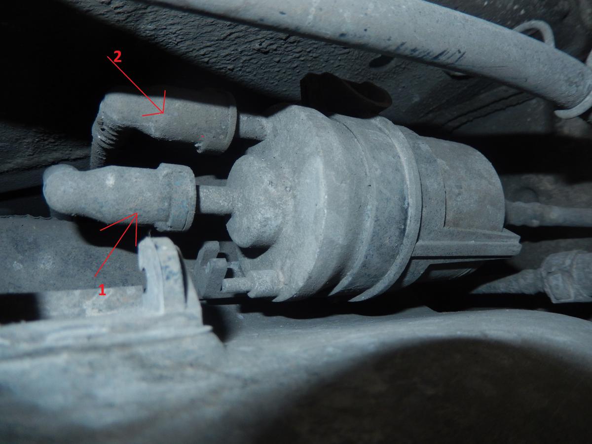

Решил сам поменять топливный фильтр. И вот вышла целая проблема. После замены я проехал 2 км и встал, бензин сечет из штуцера (цифра 2 на картинке, во вложении), что делать не знаю.
Штуцер 2 у меня не имел никакого фиксатора, я его после замены плотно заткнул и он теперь слетел. Все остальные штуцеры имеют защелки. Штуцер 1 имеет синюю защелку, а штуцер 2 почему то нет, он снялся и оделся без особых проблем. Картина странная, если учесть что давление идет как раз туда.
Помогите, какие есть мысли?
Есть ли у черного штуцера (№2) какие нибудь фиксаторы или нет?
Новые трубки стоят  космос VAG 5C0 200 059 AF.
На фото снимок до замены фильтра.

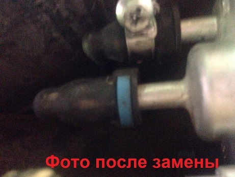

Добавил фото после замены

Есть там фиксатор. Сначала мыть надо штуцеры , потом смотреть на них внимательно когда высохнут. Потом приступать к замене , нежно и ласково. Снимаются штуцеры без всякого инструмента , так же и на место ставятся.
Он такой же как и у синего штуцера?  Я так понимаю, что я попал на замену топливной магистрали! Возможно ли найти трубки на разборе?
Изменено пользователем Jettalife
Авто , судя по фото , антигравием обработано. Вместе со штуцером. Или грязь такая липкая.
На разборе полно такого , но лучше новый купить. Топливо всё-таки...

@Jettalife, а в чем вообще проблема? К чему "замена топливной магистрали"? Из-за того, что на одной трубке улетел фиксатор?
Спасибо. Насколько я понял проблема "Смит73" решила, благодаря тому, что ему пошевелили клипсу и все защелкнулось.
Возможно ли как то заколхозить штуцер, в том случае если он действительно сломался, или как то отдельно его заменить, не меняя топливной системы????
