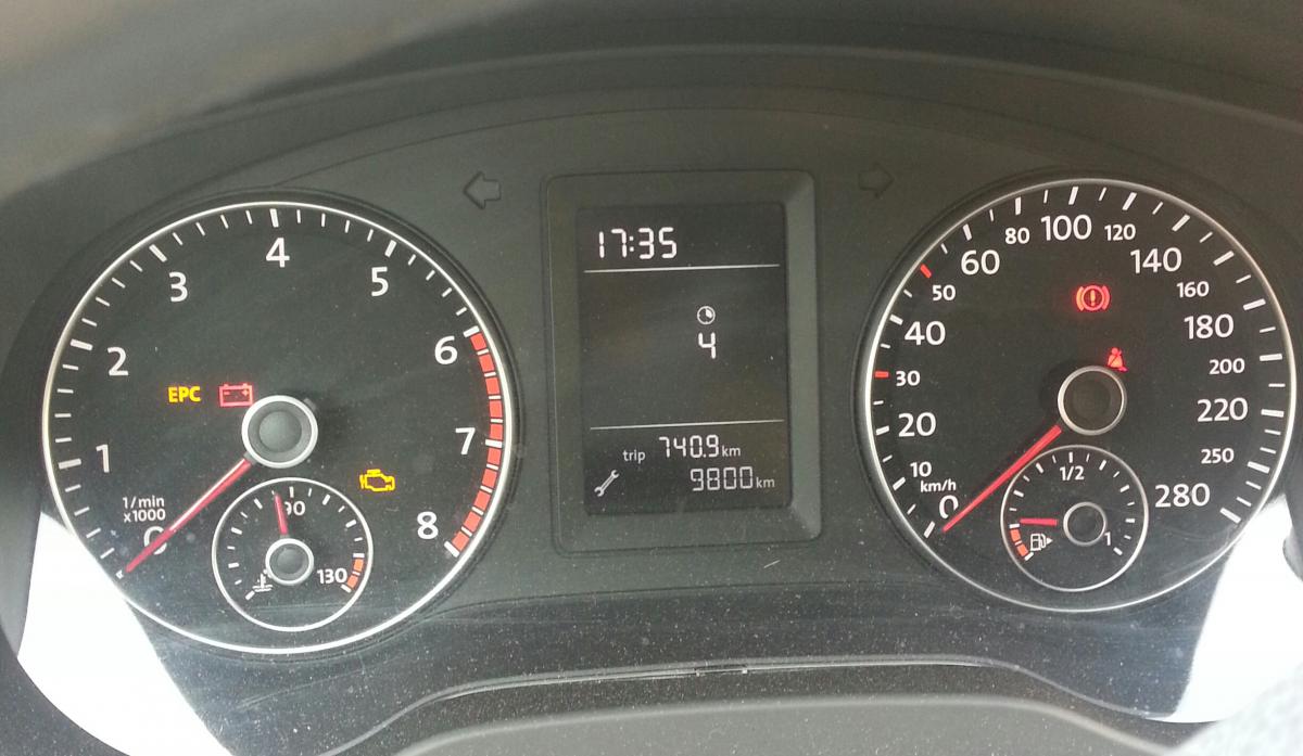

Бек 5 Жалоба Опубликовано: 1 сентября 2015 Машина джетта, но не суть- главное мотор 1,2тси. Я редко на нее сажусь, вчера жена встала где то на подъеме и долго не могла тронуться с места - обороты большие, авто тупо не ехало. Сегодня проверил - вроде нормально тянет, но что то новое на дисплее- если повернуть ключ в зажигании - типа часы и цифра 4. Никогда не сталкивался с подобным- наверное ошибка- но их код 4-5 значный или 4 ошибки? Что может быть, других сообщений не выскакивает. В сервис? Была мысль, что это остаток дней до сервиса, так нет уж пара дней 4 к показывает! Поделиться сообщением Ссылка на сообщение Поделиться на других сайтах
IslandSky 1 029 Жалоба Опубликовано: 1 сентября 2015 (изменено) У вас внизу ключик горит, а это значит что машина просится на ТО, думаю цифра связана именно с этим. Вот из инструкции выдержка: В автомобилях без текстовой индикации на дисплее комбинации приборов появляется символ гаечного ключа и величина пробега в км. У казанная величина соответствует пробегу в км, который можно наездить до момента предстоящего технического обслуживания. Через несколько секунд изображение меняется. Появляется пиктограмма часов с указанием количества дней до ближайшего техобслуживания. Изменено 1 сентября 2015 пользователем IslandSky Поделиться сообщением Ссылка на сообщение Поделиться на других сайтах
Бек 5 Жалоба Опубликовано: 1 сентября 2015 Клюс сервиса показывает уже дней 10, и там только километрах до него- почти 10 000км, тоже странно, что так много, и в этом поле дни не показывает, а вот 4 раньше не замечал, только вчера. Сегодня снова 4, посмотрю завтра еще. А коди ошибок без шнурка увидеть не получится? Поделиться сообщением Ссылка на сообщение Поделиться на других сайтах

Sergei36 866 Жалоба Опубликовано: 2 сентября 2015 @Бек,У меня такая-же приборка. "Сбрось" ключик и цифра пропадёт. Поделиться сообщением Ссылка на сообщение Поделиться на других сайтах
Бек 5 Жалоба Опубликовано: 2 сентября 2015 Сбросить получится вроде только на короткий интервал, а у меня лонглайф. Поделиться сообщением Ссылка на сообщение Поделиться на других сайтах
Бек 5 Жалоба Опубликовано: 5 сентября 2015 Да, это был счет дней, а не ошибок, ушел на О. А как на такой приборке ошибки показываются, их наличие? Поделиться сообщением Ссылка на сообщение Поделиться на других сайтах
IslandSky 1 029 Жалоба Опубликовано: 5 сентября 2015 Да, это был счет дней, а не ошибок, ушел на О. А как на такой приборке ошибки показываются, их наличие? Ошибки ни на каких приборках не показываются. Есть контрольные лампочки неисправностей. А ошибки можно считать только шнурком. Поделиться сообщением Ссылка на сообщение Поделиться на других сайтах
