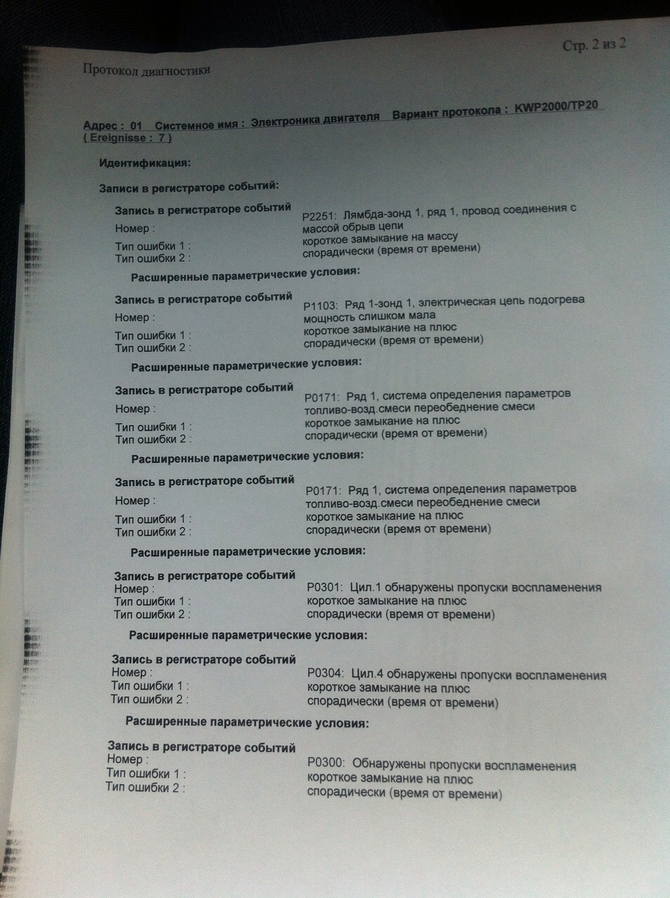

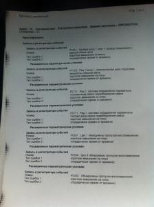

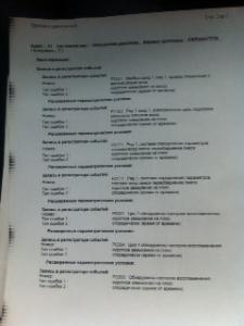

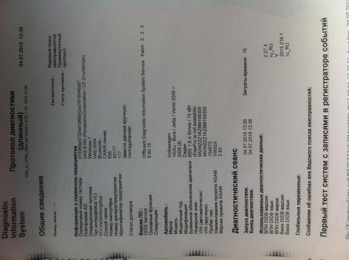

Всем доброго времени суток! У меня такая беда с моей Джеттой 1,6 2008 гв. двигатель BSE, в начале лета загорелся чек двигателя, машина едет, но во время движения она начинает дергаться, пропадает реакция на педаль газа, дополнительно к чеку двигателя загорается чек антизаноса, двигатель не глохнет, дергается. Глушу двигатель машина стоит около часа и дальше с чеком двигателя едет. Съездила к офицалам, протестировали - выдали протокол (прикладываpost-25222-0-58159200-1441251449_thumb.jpgpost-25222-0-77565200-1441251461_thumb.jpgpost-25222-0-21318700-1441251475_thumb.jpgю к теме). Конечно выставили счет такой, что легче купить новое авто.
В общем стали действовать по алгоритму: почистили топливную, поменяли топливный фильтр...чек двигателя погас  на три дня, затем история повторилась, так же перестала временно реагировать на педаль газа, загорелись чеки ...поменяли бензонасос...чек погас еще на неделю, потом такая же ситуация... поехала в СТО дублер офицалов, они протестировали и вынесли вердикт - лямбдазонд, купили/поменяли. поездила две недели - ситуация та же, потом они же протестировали и сказали что катализатор, ну может быть и не он, потому как ошибки выдает но не критичные... вообщем сейчас ошибка та же: чек двигателя горит, пропадает реакция  на педаль газа, загорается чек антизаноса, машина дергается но не глохнет... два дня назад съездила в тот же сервис, они мне выдали вердикт: "Полетела катушка цилиндров" (каких я так и не поняла), заменили, два дня все ОК, но сегодня опять загорелся чек двигателя... ребята ПОМОГИТЕ у кого была такая же беда, уже сил нет, как с этим разобраться... :molitva:  :huh:
