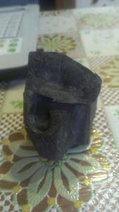

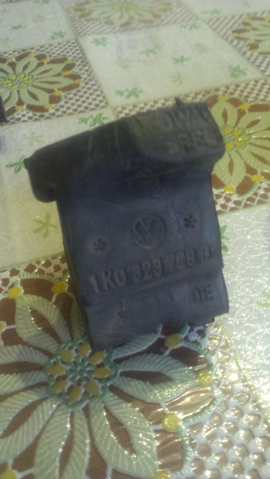

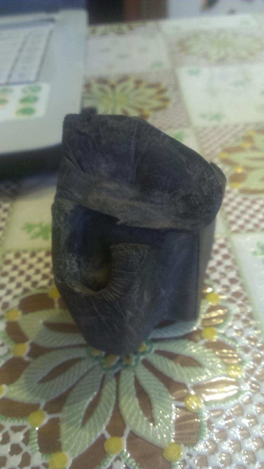

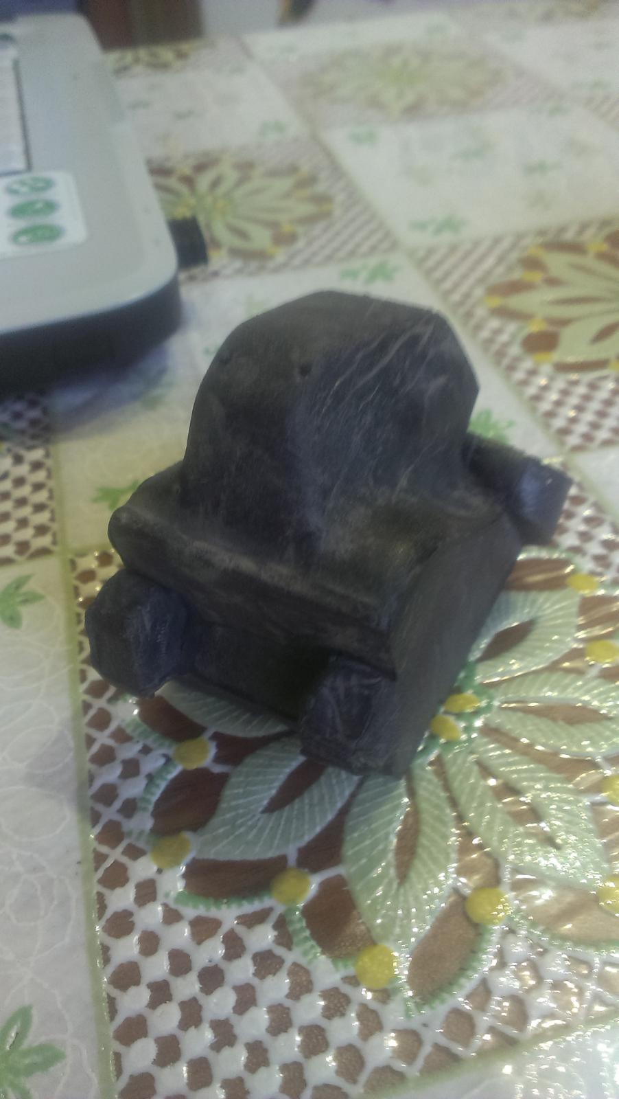

Nicitin 4 Жалоба Опубликовано: 22 сентября 2015 (изменено) Товарищи сфотографируйте кто-нибудь у себя в машине как установлена деталь 1K0 823 729 B Посмотрел по схеме - эта деталь устанавливается где-то под панель, которая прикрывает механизм дворников. Я её снял - увидел эту пенопластовую ерунду, она лежала какраз под панелью у чашки левой передней стойки. Повертел её в руках - где она может быть установлена не нашёл. Она очевидно должна чётко куда-то вставляться т.к. уж больно много на ней выступов и углублений. Изменено 22 сентября 2015 пользователем Nicitin Поделиться сообщением Ссылка на сообщение Поделиться на других сайтах

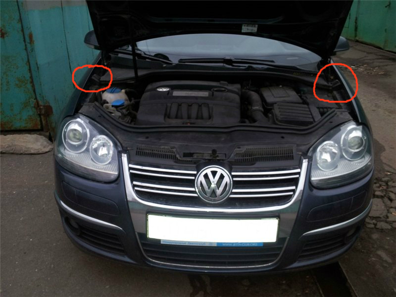

Petroveech 542 Жалоба Опубликовано: 22 сентября 2015 Это деталь с одной стороны закраивает вин кузова машины. С другой стороны аналогичная должна стоять. С одной и другой стороны уплотнителя капота перед моторчиком/трапеции дворников. Поделиться сообщением Ссылка на сообщение Поделиться на других сайтах
Nicitin 4 Жалоба Опубликовано: 22 сентября 2015 Это деталь с одной стороны закраивает вин кузова машины. С другой стороны аналогичная должна стоять. С одной и другой стороны уплотнителя капота перед моторчиком/трапеции дворников. А фото нет? Поделиться сообщением Ссылка на сообщение Поделиться на других сайтах
Nicitin 4 Жалоба Опубликовано: 22 сентября 2015 Это деталь с одной стороны закраивает вин кузова машины. С другой стороны аналогичная должна стоять. С одной и другой стороны уплотнителя капота перед моторчиком/трапеции дворников. Вин номер один на крыле - другой под стеклом. Не понял какой номер эта деталь должна закрывать? И ещё не понял - по краям резинки уплотнительной и ещё с обеих сторон двигателя дворников. Получается 6 таких деталей должно быть? Или пять? Поделиться сообщением Ссылка на сообщение Поделиться на других сайтах
Petroveech 542 Жалоба Опубликовано: 22 сентября 2015 Вин который на крыле. Позже фото прикреплю. Поделиться сообщением Ссылка на сообщение Поделиться на других сайтах
Petroveech 542 Жалоба Опубликовано: 22 сентября 2015 Поделиться сообщением Ссылка на сообщение Поделиться на других сайтах
Nicitin 4 Жалоба Опубликовано: 23 сентября 2015 44a8764c9660.jpg Спасибо большое! Второй такой штуковины у меня нет... Придётся купить Поделиться сообщением Ссылка на сообщение Поделиться на других сайтах
