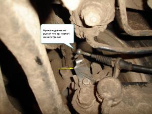

jeka_690@bk.ru 1 Жалоба Опубликовано: 22 сентября 2015 Столкнулся с проблемой, после снятия машины с ручника, "клинит" заднее правое колесо. После снятия колеса обнаружил что рычаг суппорта не отходит назад(((((((. попробовал "расходить" вручную, не получилось. отбил молоточком его назад, снял тросик с рычага, езжу так. (Сам тросик ручника ходит свободно) У кого нибудь было такое? Поделиться сообщением Ссылка на сообщение Поделиться на других сайтах

jeka_690@bk.ru 1 Жалоба Опубликовано: 22 сентября 2015 @Sergei36,разобрать то полюбому придется, просто может у когонибудь была такая проблема,или отчет по разборке (снятию суппорта) есть где-нибудь. P.S. фото не мое,просто пока гуглил скачал для наглядности... Поделиться сообщением Ссылка на сообщение Поделиться на других сайтах

jeka_690@bk.ru 1 Жалоба Опубликовано: 13 ноября 2015 Наконец то снял суппорт, расходить не получилось((((( пришлось полностью разбирать его. На самом штоке есть втулка (на вид медная) Это со стороны рычага. Вот в этом месте все заржавело и прикипело..... Все зачистили, смазали и собрали. Все работает пока что))) Рем комплект действительно был не нужен. Ну и к слову уж поменял тормозуху заодно, ушло около литра. залил Castrol Brake fluid DOT4. Поделиться сообщением Ссылка на сообщение Поделиться на других сайтах
