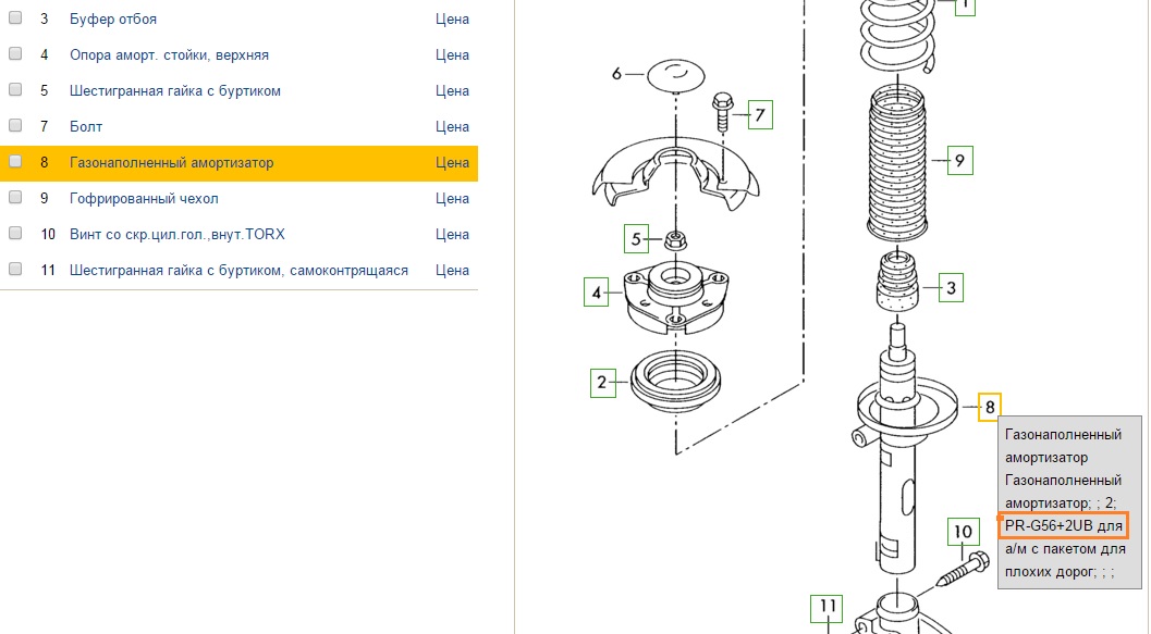

Temirin 32 Жалоба Опубликовано: 20 октября 2015 (изменено) Всем привет. С недавнего времени при переезде неровностей заметил, что машина сильно раскачивается из стороны в сторону. Заехал мастерам, они приговорили задние сайленты передних рычагов и амортизаторы. Амортизаторы думаю брать SACHS 312267. Вроде бы как их ставят на VW с завода. + Boge 891050 - Пыльники амортизатора с отбойниками Мне также советуют ставить BILSTEIN (аргументируя тем что SACHS будут мягче и похуже управляемость). BILSTEIN есть 3 варианта: BILSTEIN 22131607 BILSTEIN 22183712 Bilstein 22-131614 Какие из них соотвествуют модификациям хз. Модификации:Bilstein Sport – предназначены для быстрой езды;Bilstein Sprint – рассчитаны на короткие пружины;Bilstein Rally – применяются на спортивных спорткарах. Kayaba не рассматриваю, т.к. в последнее время плохих отзывов на них попадается, в т.ч. и на форуме. У кого какое мнение и кто уже поменял амортизаторы ? Изменено 20 октября 2015 пользователем Temirin Поделиться сообщением Ссылка на сообщение Поделиться на других сайтах
Sergei36 866 Жалоба Опубликовано: 20 октября 2015 Амортизаторы думаю брать SACHS 312267. Вроде бы как их ставят на VW с завода. + Boge 891050 - Пыльники амортизатора с отбойниками Мне также советуют ставить BILSTEIN (аргументируя тем что SACHS будут мягче и похуже управляемость).Непонятно. Если ставят с завода, то почему будут мягче и хуже управляемость? Поделиться сообщением Ссылка на сообщение Поделиться на других сайтах
Temirin 32 Жалоба Опубликовано: 20 октября 2015 Непонятно. Если ставят с завода, то почему будут мягче и хуже управляемость? Это мнение одного из продавцов. Про Bilstein читал, что они пожестче. Поделиться сообщением Ссылка на сообщение Поделиться на других сайтах
Sergei36 866 Жалоба Опубликовано: 20 октября 2015 @Temirin,Пожестче или мягче будут те, что наделены соответствующими характеристиками. Наверно есть каталоги с характеристиками амортизаторов. Электронный каталог по вину моего авто выдаёт Вот ему и нужно искать соответствие. Кстати аналогов тоже по несколько предлагается взамен оригиналу, но номера разные. Значит хрень написана. Либо оригинал , либо искать в каталогах производителей деталей соответствующий. Поделиться сообщением Ссылка на сообщение Поделиться на других сайтах
Temirin 32 Жалоба Опубликовано: 20 октября 2015 (изменено) По вину номер ориг амортизатора - 5С0413031J (PR-G47+2UB). Попробую поискать в каталогах аналогов. Или поставлю SACHS. Изменено 20 октября 2015 пользователем Temirin Поделиться сообщением Ссылка на сообщение Поделиться на других сайтах
Sergei36 866 Жалоба Опубликовано: 20 октября 2015 5С0413031JО чём я и говорил. По твоему оригинальному номеру пробивается лишь один вариант Sachs --- 312267 . Зато по нему 6!!! Ваговских. и какой из них?1K0413031AC(AD, AE, AF, AJ, AQ) Поделиться сообщением Ссылка на сообщение Поделиться на других сайтах
