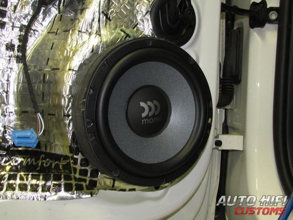

Temirin 32 Жалоба Опубликовано: 29 октября 2015 (изменено) как? на заклепках все( Здесь на форуме кое кто даже советовал заклепки динамиков высверлить и посадить на шурупы, предварительно оклеив (маделином) по кругу динамик в местах соприкосновения с дверью. Когда делал шумку высверлил и оклеил динамики - звук стал заметно лучше. Изменено 29 октября 2015 пользователем Temirin Поделиться сообщением Ссылка на сообщение Поделиться на других сайтах
VOLKSMEN 365 Жалоба Опубликовано: 29 октября 2015 Здесь на форуме кое кто даже советовал заклепки динамиков высверлить и посадить на шурупы, предварительно оклеив (маделином) по кругу динамик в местах соприкосновения с дверью. Когда делал шумку высверлил и оклеил динамики - звук стал заметно лучше. а что бы было совсем хорошо надо вот так вот+поролоном поверх вибры заклеивать) 2 Поделиться сообщением Ссылка на сообщение Поделиться на других сайтах
VOLKSMEN 365 Жалоба Опубликовано: 30 октября 2015 Здесь на форуме кое кто даже советовал заклепки динамиков высверлить и посадить на шурупы, предварительно оклеив (маделином) по кругу динамик в местах соприкосновения с дверью. Когда делал шумку высверлил и оклеил динамики - звук стал заметно лучше. Штатный динамик можно и не оклеивать - у него в месте соприкосновения с дверью наклеено поролоновое кольцо толщиной 1.5 - 2 миллиметра. Поделиться сообщением Ссылка на сообщение Поделиться на других сайтах
