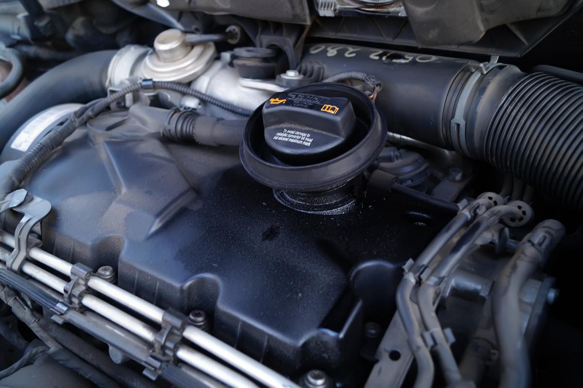

Проблема такова. На днях неожиданно загорелся индикатор критически низкого уровня масла. Замерил щупом - в картере ровно половина уровня, а значит, куда-то оно делось. Поднимали на подъемник, снимали защиту, но снизу, казалось бы, все сухо, а единственная явная утечка выглядит вот так:
Двигатель сам по себе масло не пожирал - пробега у него сравнительно немного, на данный момент 86,5 тысяч, и не хандрит. Это определенно не разлитое масло при заливке - делали аккуратно, да и затирал тряпкой, но оно постоянно появляется свежее. Грешил на пробку, добавил туда потерянную прежним владельцем резиновую прокладку - но это не помогло. Что еще следует проверить/сделать, чтобы избежать подобных тенденций?

@usernameDetector,
- Проверить исправность и плотность прилегания пробки;
- Проверить компрессию. При сломанных кольцах может выдавливать;
- Проверить систему рециркуляции картерных газов. Может там забита сеточка какая или ещё чего.

Проверьте, не подтекает ли масло из-под крышки масляного фильтра из-за передавленной резиновой прокладки.
@Belarus,
Масла утекло столько, что загорелась масленка, а внизу загрязнения нет? Нелогично.
У меня как-то такое случилось из-за пробоя прокладки на масляном фильтре, так и защита была вся в масле, и на полу гаража масляные пятна появились.
В целом же, потеря того количества масла, что на фото у заливной горловины, никак не привела бы к загоранию масленки, будь уровень масла в двигателе изначально нормальный. Могу еще предположить, что масло критично угорело от перегрева двигателя, а его следы у заливной горловины следует отнести именно к признакам перегрева.
И такое может быть
На днях тогда проверю эти версии. Спасибо за советы!
На момент покупки, 17 тысяч тому назад, вокруг пробки была примерно та же картина, но всё масло было на месте. Покатаюсь еще - буду следить за уровнем
