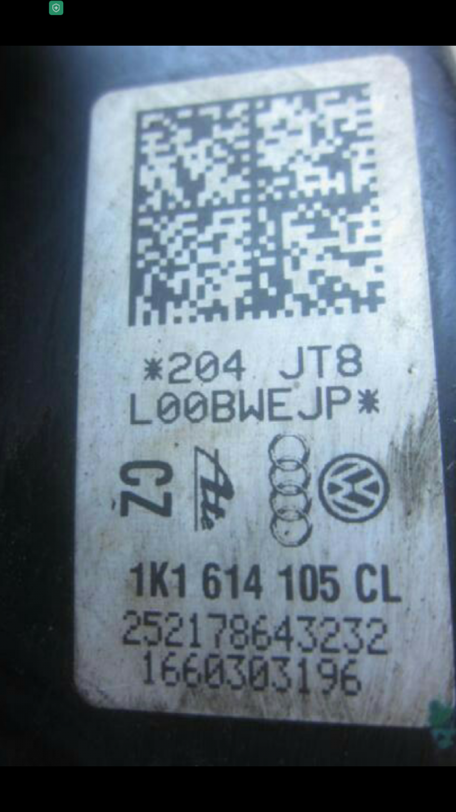

4ukaHok 0 Жалоба Опубликовано: 3 декабря 2015 (изменено) @4ukaHok,По твоей машине пробивается 1K1614106S (хотя возможна и ошибка) Есть ещё 1K1614106N, 1K1614106H. Вывод прост. Со своим ВИН топать в магаз, узнать № твоего вакуума и смотреть, что написано на Гольфе Суть в том, что мне никто не говорит номер запчасти... Я уже побывал в нескольких магазинах и даже к официалам съездил. А в сервисе где ремонтируюсь дали номера, которые я написал ниже, и то под шумок, т.к. они мне поставили свою и она оказалась бракованной. А у них больше нету (покупал БУ за 2300). Вот обещают поменять еще раз бесплатно, только запчасть говорят ищи сам, или покупай у нас за 20 000 с доставкой от трех недель... Номера следующие: 1К1614106В 1К1614106S 1К1614106AD 1К1614106AK 1К1614105CR 1К1614105AR Пробиваю по этим номерам новые в магазинах, почти везде говорят, что эти номера по ВИНу моего авто не подходят... На одной разборке купил запчасть с номером 1К116141105CL от 5-го гольфа, вот думаю, пробовать ставить или нет. Потому что если не подойдет, третий раз мне бесплатно никто ничего менять не будет... А я и так прилип на круглую сумму с этой поломкой, плюс еще и цепь хрустит (под замену)... Изменено 4 декабря 2015 пользователем 4ukaHok Поделиться сообщением Ссылка на сообщение Поделиться на других сайтах
Sergei36 866 Жалоба Опубликовано: 3 декабря 2015 запчасть с номером 1К116141105CLЭтого номера как заменителя нет, он вообще не бьётся Поделиться сообщением Ссылка на сообщение Поделиться на других сайтах
4ukaHok 0 Жалоба Опубликовано: 3 декабря 2015 (изменено) Этого номера как заменителя нет, он вообще не бьётся Вот фото номера на запчасти, которая у меня лежит. Прозвонив кучу магазинов я пришел к выводу, что оригинальный номер запчасти 1К1 614 106 S, он же 1К1 614 106 AD и опять он же 1К1 614 106 AK. У меня стоит аналог 1К1 614 105 AR Мало ли кому понадобится. Это для двигателя САХА 1.4 TSI. Если получиться воткнуть какой-то еще аналог, отпишу позже. Изменено 4 декабря 2015 пользователем 4ukaHok Поделиться сообщением Ссылка на сообщение Поделиться на других сайтах
