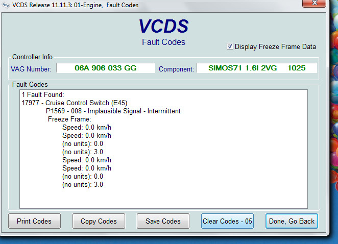

Спасибо, "рад" приёму :xixixi: Сегодня просканил ваг-комом, он выдавал ошибку "прерывистый сигнал". Зачищал её несколько раз, в блоке движка деактивировал и ещё раз актививровал круиз, а ошибка всё равно появлялась, а круиз так и не заработал. Когда возвращался домой, тоже подумал про оборванные провода, но мало в это верил. Но, видимо, всё сходится. Придётся разбирать, ждать ещё 2 месяца и отдавать почти 2 килорубля - мало приятного. Судя по сообщению на гольф клубе, можно разобрать ручки и на месте. Как думаете, стоит ли заморачиваться или лучше руль снять? Не охота в холод с airbag секасом заниматься, уж туго она слазит. Да и инструмента пока при себе нет.

Хотя, отвечу сам себе же. Судя по теме на гольф клубе, провод может переломиться в подрулевом пространстве. Да и на холоде велика вероятность поломать пластик. Так что теперь снимать однозначно.
