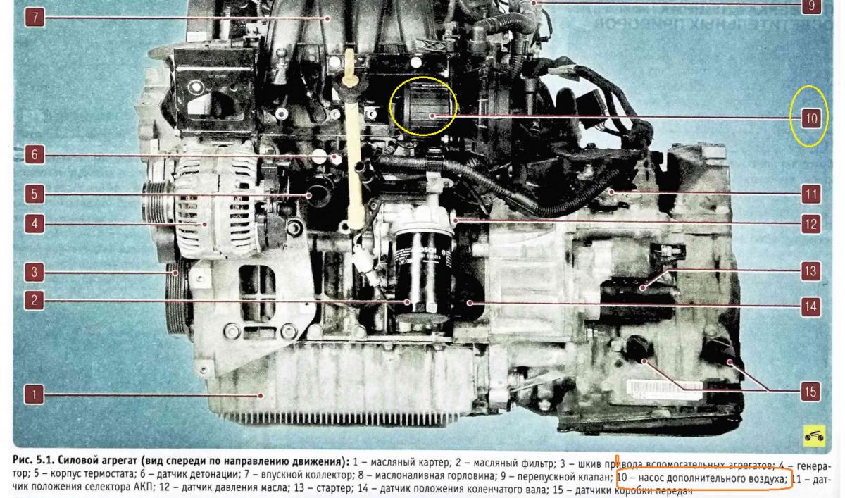

teymur88 351 Жалоба Опубликовано: 24 января 2016 Знать бы ради интереса, что это такой за насос и где он находится Поделиться сообщением Ссылка на сообщение Поделиться на других сайтах
folc 0 Жалоба Опубликовано: 24 января 2016 так назвали на диагностике . нужен для более быстрого нагрева катализатора находится между радиатором и двигателем соединен с патрубком воздушного фильтра Поделиться сообщением Ссылка на сообщение Поделиться на других сайтах
Sergei36 866 Жалоба Опубликовано: 24 января 2016 так назвали на диагностике . нужен для более быстрого нагрева катализатора Этот что-ли? Поделиться сообщением Ссылка на сообщение Поделиться на других сайтах
folc 0 Жалоба Опубликовано: 24 января 2016 да этот . на сто поменяли реле разгрузки . находится в блоке предохранителей под капотом рядом с аккумулятором . проблема ушла .посмотрим надолго ли Поделиться сообщением Ссылка на сообщение Поделиться на других сайтах
