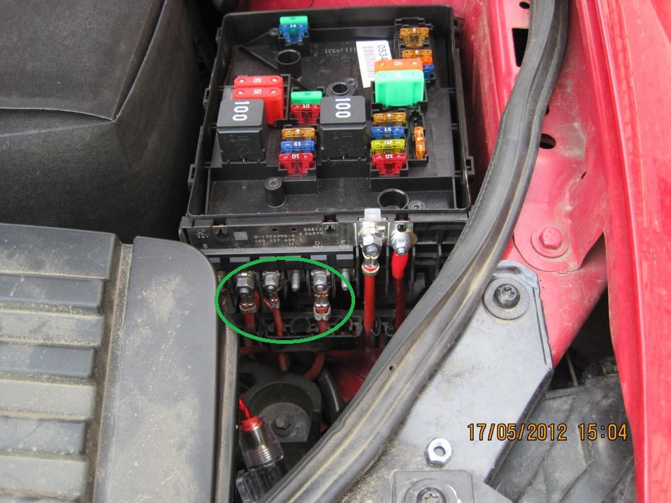

DolinEA 5 Жалоба Опубликовано: 8 февраля 2016 (изменено) Окисляются силовые провода, идущие к блоку предохранителей под капотом (см картинку, проблемное место обведено). Похожая ситуация с нижним креплением аккумулятора (металлическая прижимная скоба) - там окисление идет белыми хлопьями, как бывает на основных клеммах. Верхние клеммы АКБ - чистые, без окисления. Вся электрика работает штатно - лампочки не перегорают, предохранители целые. Однако меня ситуация беспокоит... Никаких колхозных элементов по электрике - китайских камер, светодиодных ламп подсветки и т.д. нет. Чуть позже сделаю фото. Изменено 8 февраля 2016 пользователем DolinEA Поделиться сообщением Ссылка на сообщение Поделиться на других сайтах

teymur88 351 Жалоба Опубликовано: 8 февраля 2016 А это родное? Поделиться сообщением Ссылка на сообщение Поделиться на других сайтах
Petroveech 542 Жалоба Опубликовано: 8 февраля 2016 А это родное? нет конечно, сабвуфер стоит скорее всего! Поделиться сообщением Ссылка на сообщение Поделиться на других сайтах

DolinEA 5 Жалоба Опубликовано: 8 февраля 2016 А это родное? Это фото из интернета, просто показать о чем речь, не мое. Возможно окисел из за солей/реагентов которым так обильно любят поливать/посыпать дороги в городе ваш глубокоуважаемый мер. Если так напрягает, то можно воспользоваться "дедовским" методом. Отключаешь аккумулятор, откручиваешь все окисленные соединения, моешь обычной водопроводной водой окисел обычной зубной щеткой без всяких шампуней и.т.д., высушиваешь, промазываешь тоооонким слоем вазелина или литола, собираешь все обратно и забываешь о проблеме. Это происходит уже давно, и летом и зимой. Снимал аккум, все чистил, через 2 месяца снова тоже самое. Поделиться сообщением Ссылка на сообщение Поделиться на других сайтах
