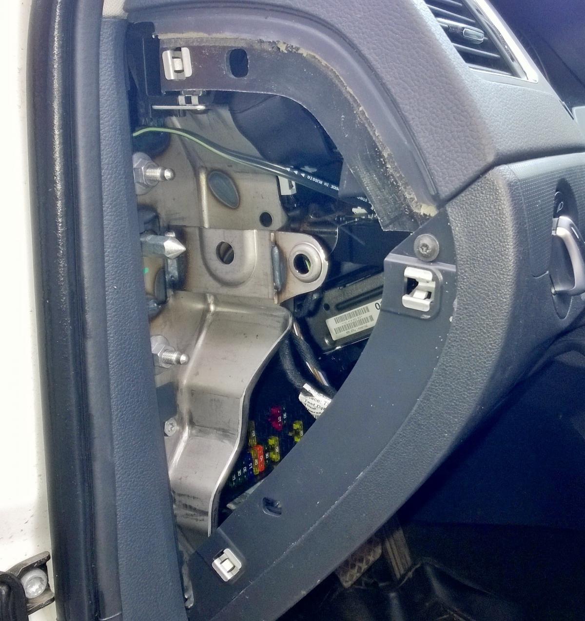

Снимаем заглушку (мне удобнее всего было  это делать, поддевая её ножом в месте стыка твердого и мягкого пластика)

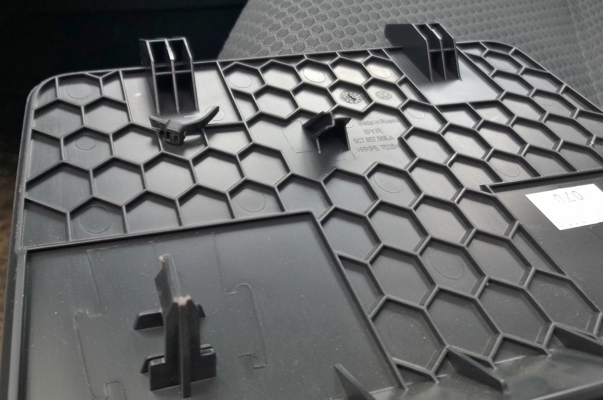

Далее снимаем крышку предохранителей (на всякий случай) и находим на ней кучу мусора. В первый раз я извлек из неё пинцет, а сегодня еще и кусок стяжки, который мог добавлять немного резонанса)
post-22524-0-49413000-1458467225_thumb.jpg  post-22524-0-41896800-1458467239_thumb.jpg

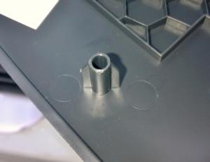

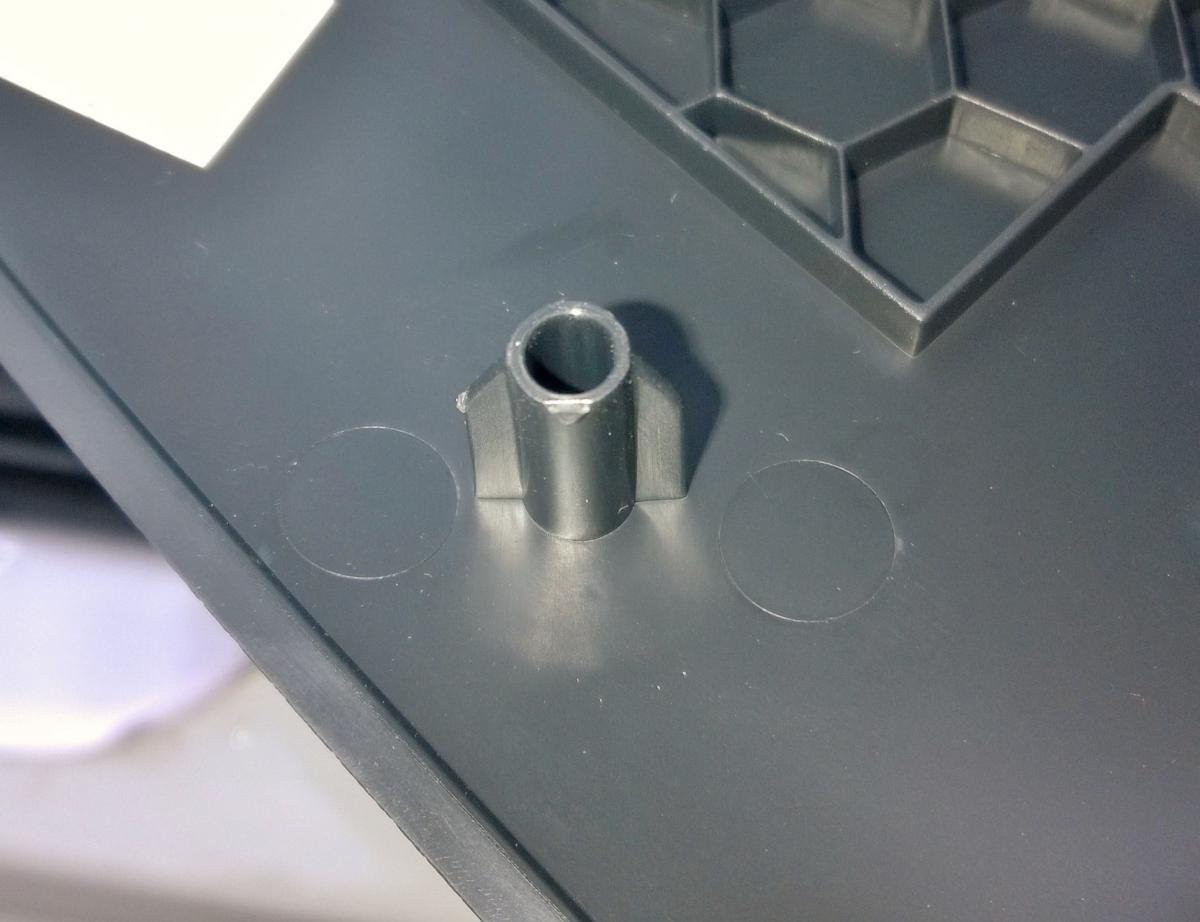

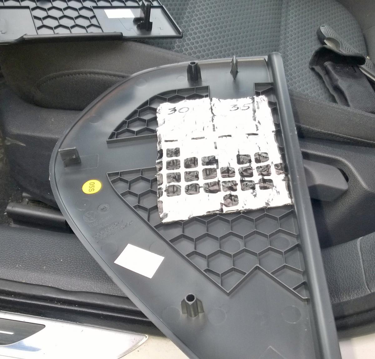

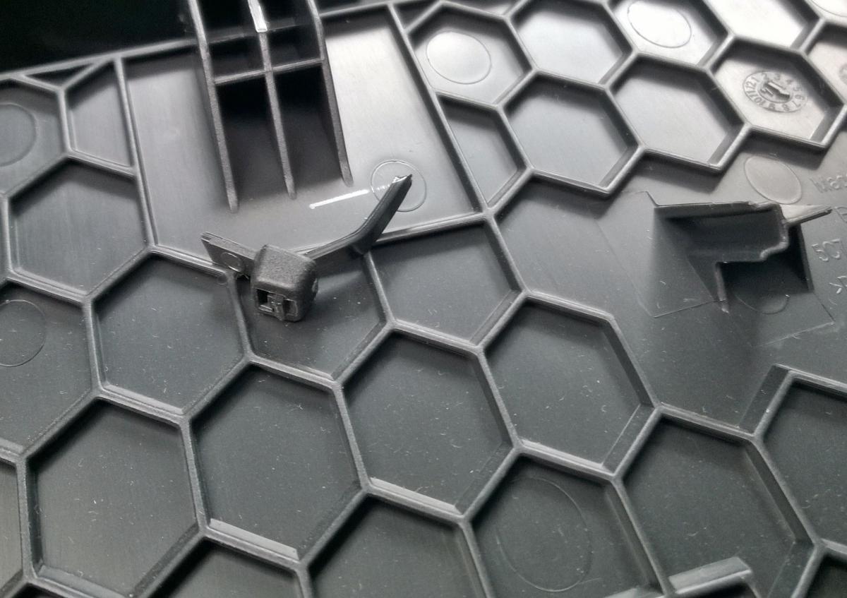

Далее  разбираемся в строении крепежа крышки. Оно состоит из двух направляющих

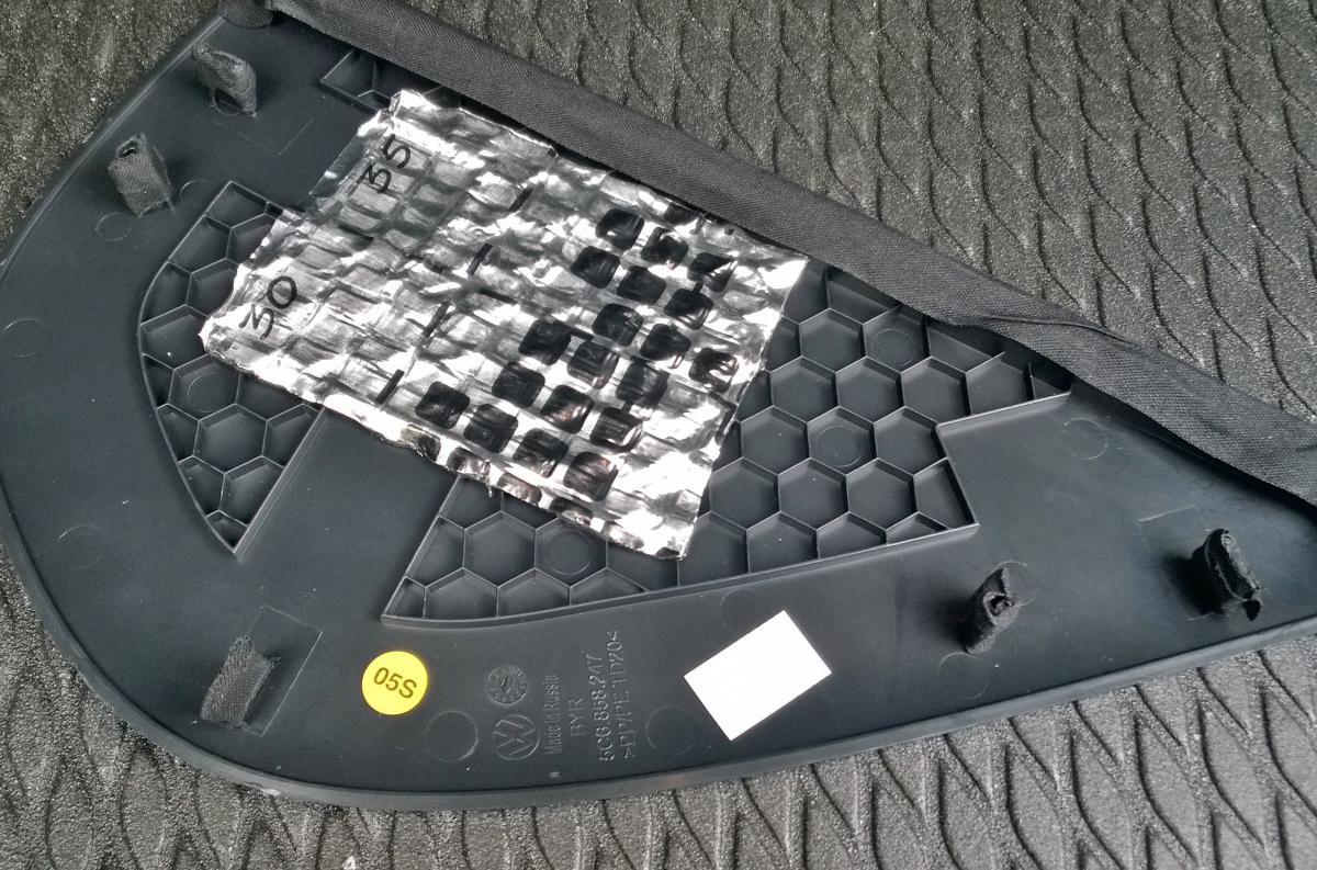

и трёх клипс заходящих в пардон, серебристые металлические пистоны
вотъ  post-22524-0-49694400-1458467452_thumb.jpg(Виброизоляцию клеил я раньше - думал что крышка тонкая и сама по себе резонирует)

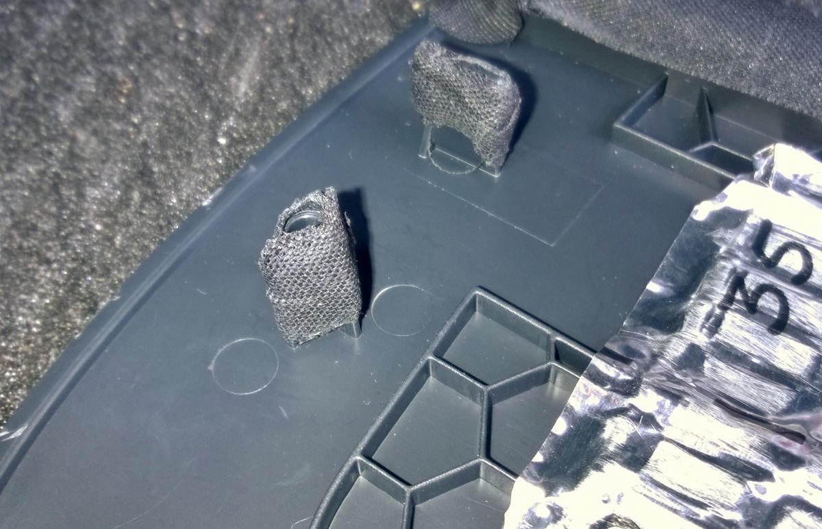

Далее - берем скотч, рвем его на нужной ширины лоскуты и обматываем плотненько все направляющие и  клипсы (3-4 оборота)
 post-22524-0-83783500-1458467712_thumb.jpg post-22524-0-82961100-1458467727_thumb.jpg

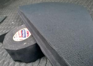

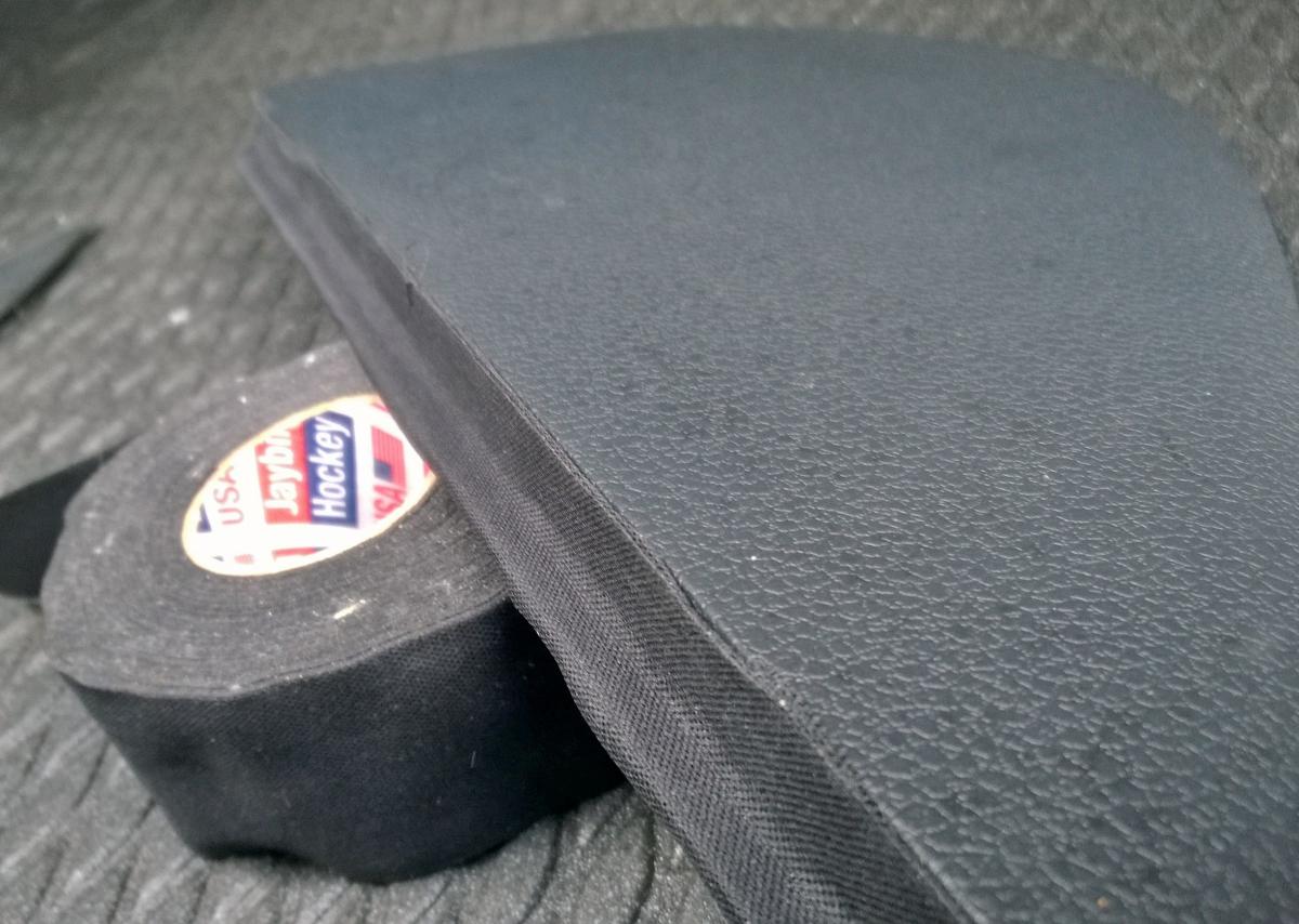

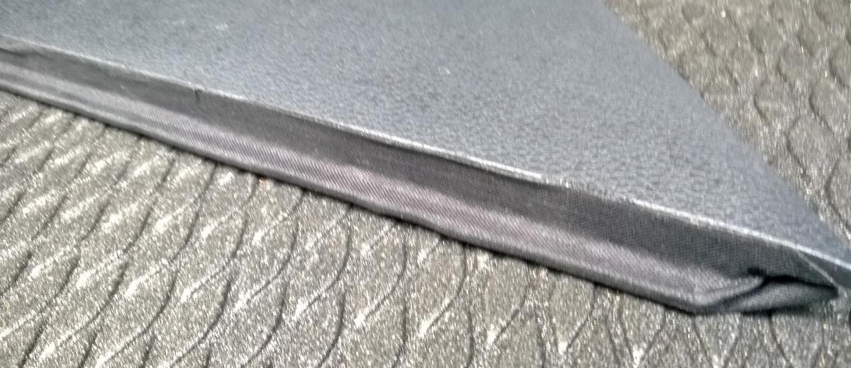

Далее не забываем , что прямой торец этой крышки контактирует с жестким пластиком передней стойки (рядом с дверными петлями) и проклеиваем его двумя слоями чудо-скотча.
 post-22524-0-34756000-1458467836_thumb.jpg post-22524-0-76192800-1458467856_thumb.jpg
Собираем обратно. Всё вы восхитительны - шумы повержены, у меня уж точно.  :super:
