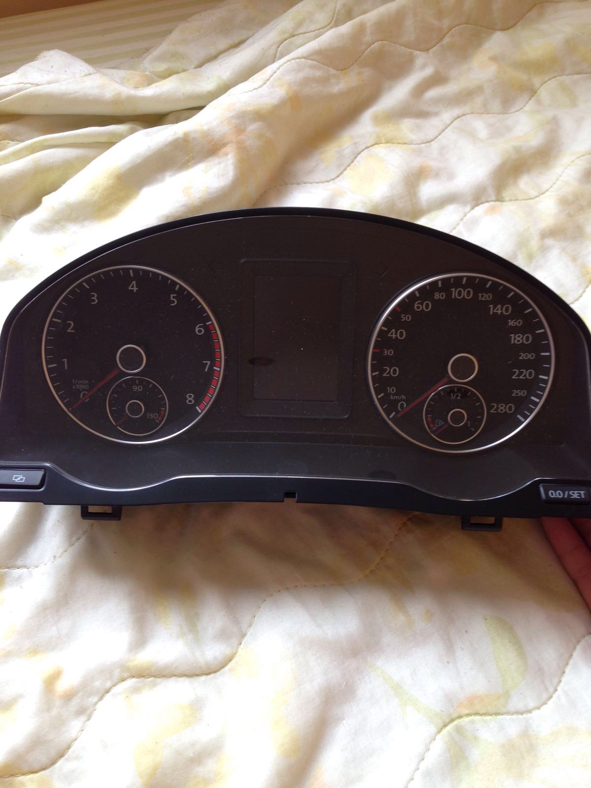

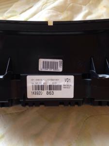

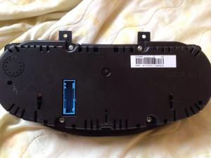

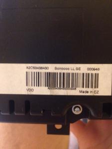

есть вариант приборки 1К8920863 VD1
соответственно вопрос к Greck, такая мне встанет?
Блок ABS 100% под замену нужно?
Фото приборки прикрепил
