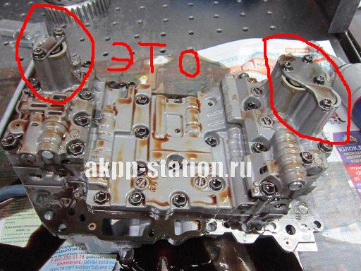

Юрец 327 Жалоба Опубликовано: 15 марта 2016 В гидроблоке не только соленоиды но и изнашиваются гидроаккумуляторы, после которых идет потеря давления, есть ремкомплекты, но вообще фигня это всё, лучше поменять на новый и забыть как страшный сон, проверено неоднократно. Плюс есть такая весчь, как деформация в следствии перегрева, наподобии как ГБЦ крутит... Поделиться сообщением Ссылка на сообщение Поделиться на других сайтах
NikNikols 390 Жалоба Опубликовано: 15 марта 2016 изнашиваются гидроаккумуляторыЭто чего это? Это где это? Где про это можно почитать? Поделиться сообщением Ссылка на сообщение Поделиться на других сайтах
Юрец 327 Жалоба Опубликовано: 15 марта 2016 Я не знаю где про это читать, это как ремесло передается от моториста мотористу, от коробошника коробошнику... Поделиться сообщением Ссылка на сообщение Поделиться на других сайтах
Юрец 327 Жалоба Опубликовано: 15 марта 2016 Вот с нета фотку дернел и указал на эти проблемные места 1 Поделиться сообщением Ссылка на сообщение Поделиться на других сайтах
