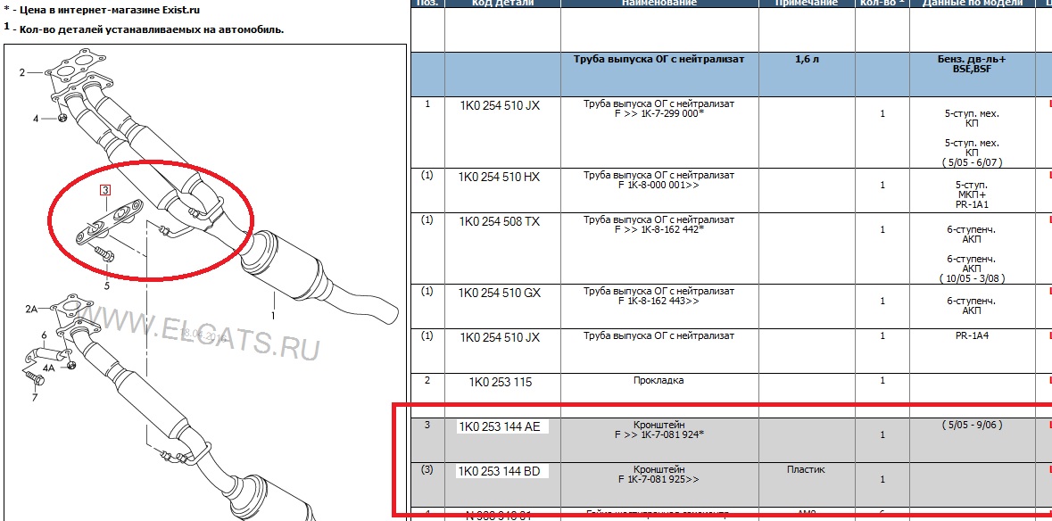

Vov4ik 6 Жалоба Опубликовано: 18 апреля 2016 Появилось дребезжание в районе коробки справа приблизительно на 3000 оборотах. Думал коробка приказала долго жить. Как оказалось, труба выхлопа выскочила из кронштейна Открутил его и вставил "рога" на место, что далось не так то просто - ход очень маленький. Но через пару километров снова послышался этот звук - снова выскочили "рога". Они в кронштейн садятся довольно плотно. В чем может быть причина такого большого хода трубы, что "рога" выскакивают? Подскажите кто как лечил? Поделиться сообщением Ссылка на сообщение Поделиться на других сайтах

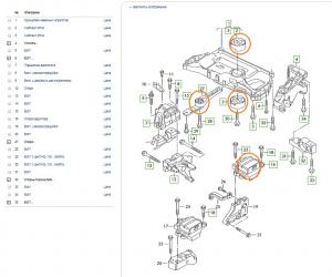

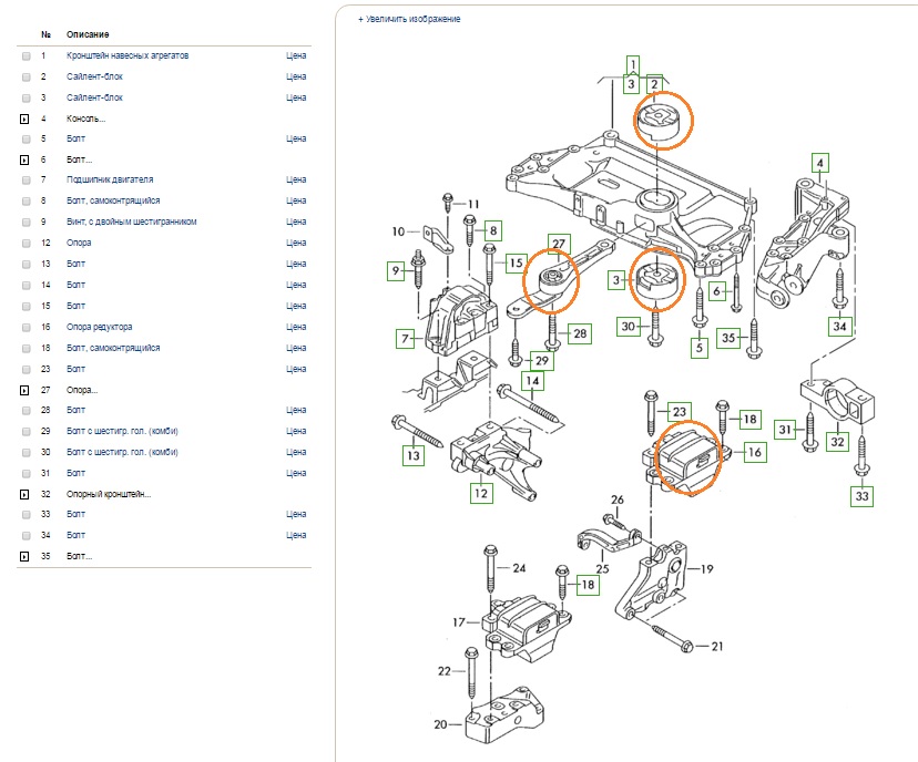

Sergei36 866 Жалоба Опубликовано: 18 апреля 2016 @Vov4ik,Подушка КПП, задние сайлентблоки целы? К тому, что возможно из-за перекоса двигателя возникла проблема Поделиться сообщением Ссылка на сообщение Поделиться на других сайтах
Vov4ik 6 Жалоба Опубликовано: 18 апреля 2016 задние сайлентблоки целы? Задние сайленты передних рычагов? А они то тут причем? Поделиться сообщением Ссылка на сообщение Поделиться на других сайтах
Sergei36 866 Жалоба Опубликовано: 18 апреля 2016 @Vov4ik, Нет, в рычагах не единственные, есть и другие. Поделиться сообщением Ссылка на сообщение Поделиться на других сайтах
АмирТимур 1 Жалоба Опубликовано: 18 сентября 2016 У тебя перетянута труба с катализатором и патрубок первого глушителя.ослабь хомут, убери натяжение трубы катализатора (вдень демпферную вилку и не стягивая трубы друг к другу затяни хомут обратно. 1 Поделиться сообщением Ссылка на сообщение Поделиться на других сайтах
