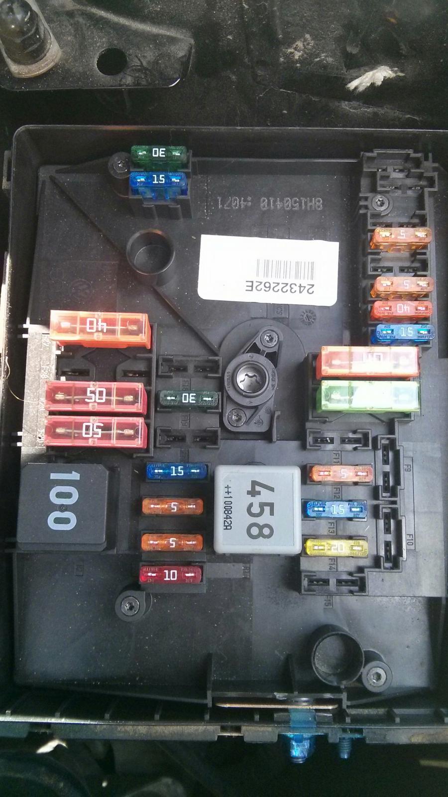

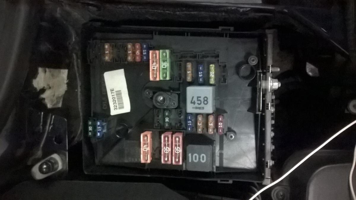

добрый день!
собственно основная проблема в заголовке.
Выявилось когда при сходе/развале колес не смогли адаптировать руль, G85 не откликался.
В аттаче фотография блока предохранителей, есть подозрение что какого то не хватает, но найти схему не смог, а в мануале её нет.
По одной из найденых схем, вытаскивал 40ку ту что справа верхняя большая(якобы предохранитель головного света 1 на правую фару, другой на левую, но они у меня разног ономинала на 40 и 50), втыкал слева, там где 3 больших предохранителя.
После этого завёл, руль сам начал немного дергаться, как будто корректируясь, но при этом на панели загорелись все лампочки какие можно. А обе фары горели, значит это был предохранитель не из фары.
Поставил обратно - панель потухла, кроме руля. Провернул его в обе стороны до упора, лампа потухла.
Есть у кого схема этого блока или может кто знает как поправить ошибку и почему начал дергаться руль?
Jetta V BSE мкпп 2010 год.
У меня предохранитель на 5А установлен в другое место.
смотри реле 30 клеммы
Вроде бы нашел полную схему, нужно почитать будет вечером.
http://portal-diagnostov.ru/index.php/ru/rukovodstva-po-remontu/rukovodstva-po-remontu/561-volks-wagen/elektroskhemy-vw-golf/54884-mex5r0084802
