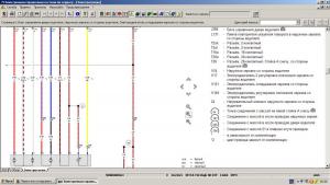

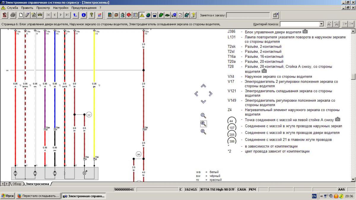

Сколько должно быть пинов на левом зеркале с электроприводом, подогревом, подсветкой и электроскладыванием? У меня 2012 года мексиканской сборки.
Нашел такое на 11 контактов http://kuzovnoy.ru/volkswagen/vw_volkswagen_jetta_11/37914_zerkalo_vw_jetta_6.html
И такое, человек пишет есть 9 и 13 контактов https://www.avito.ru/sankt-peterburg/zapchasti_i_aksessuary/zerkalo_zadnego_vida_jetta_6_so_skladyvaniem_13_771710215
Изменено пользователем bss
Я не умею читать схемы, по этому вопрос остался открытым ))
