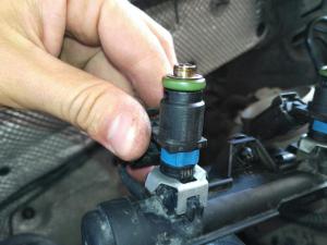

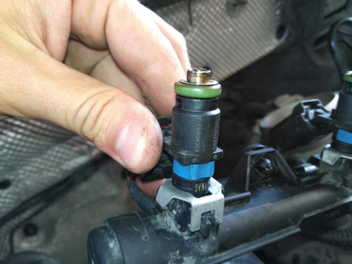

Добавляю фотку форсунки с номером для двигателя CLRA, может кому пригодится.

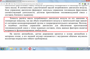

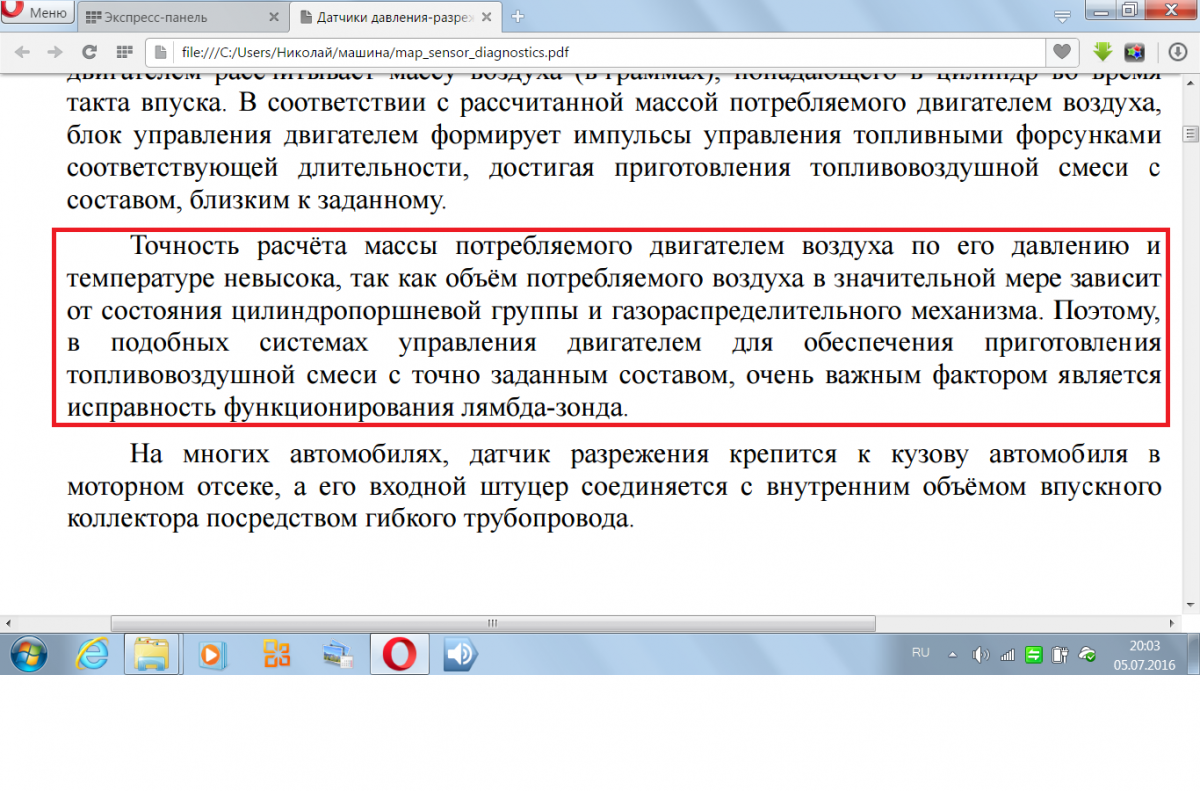

Выше,в ПДФ-ке на датчик,сказано:
Лямбда-регулирование вступает в работу примерно на 25-ой секунде после запуска ДВС,до этого времени работа ДВС по таблице из мозгов,о составе которой можно лишь догадываться. ДД не опрашивается до какого то момента,лампа аварийного давления масла не загорится на холостом ходу после запуска,даже если в картере пусто,пока обороты не поднимете.И фиг знает что ещё там у них забито в мозги на прогреве.
