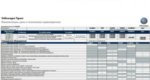

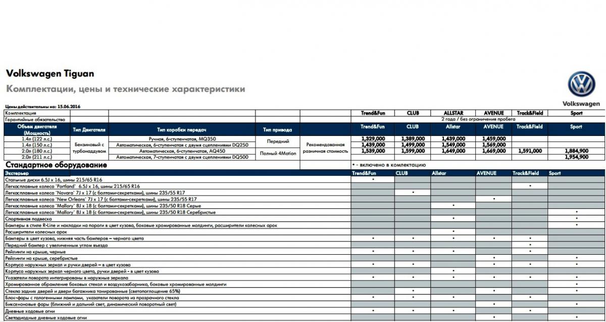

Дсг7 идет только в базе с 1.4 твином, остальные варианты на гидро.
Ну почему-же, Тигуан R-Line с 2.0 TSI оснащается мокрой DSG7!
КААААК? серьёзно? У него же 220 сил и дохрена момента.
Хотя глянул я конфигуратор... действительно и дсгэ и айсин на 2 TSI ставят с одинаковым моментом в 280 единиц. Что самое интересное айсин и был заточен на момент до 280 ньютонов, а вот, насчет дсгэ не уверен...
У ВАГ есть "сухая" 7-ступенчатая преселективная коробка DQ500, видимо её и ставят в комплектацию "R-Line" (Sport).
Изменено пользователем Маркус
Семиступки все сухие, разве нет?
Изменено пользователем VOLKSMEN
У ВАГ есть "сухая" 7-ступенчатая преселективная коробка DQ500, видимо её и ставят в комплектацию "R-Line" (Sport).Семиступки все сухие, разве нет?
На джеттах стоит сухая ДСГ7. На тигуаны ставят мокрую ДСГ6, про ДСГ7 сухая/мокрая не знаю...
Насколько я помню 7 ступка - сухая. Шестиступка есть сухая и мокрая, та, что мокрая - считается более надежной. кмк
Вот и мне так кажется.
