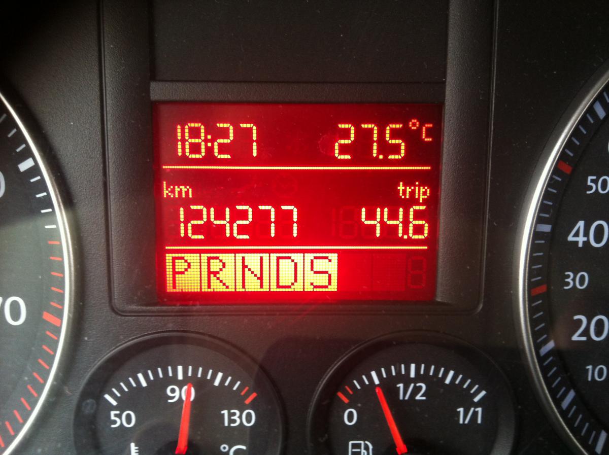

magrad 0 Жалоба Опубликовано: 5 августа 2016 Добрый день. Ох и жара стоит у нас на Урале в этом году. Даже моя ласточка не выдержала видать. Как то раз отказалась ехать кроме как на третьей передаче, что прошло после того как я отсоединил на время клемму АКБ. Все заработало. Однако вскоре снова повторилось и теперь отсоединение АКБ не помогает. А на панели горят все передачи одновременно. Подскажите, что это может быть? Поделиться сообщением Ссылка на сообщение Поделиться на других сайтах
Dimmik 313 Жалоба Опубликовано: 5 августа 2016 Может быть что угодно. Масло менялось в АКПП? В идеале, надо на диагностику к ОД или Васей смотреть. Поделиться сообщением Ссылка на сообщение Поделиться на других сайтах
teymur88 351 Жалоба Опубликовано: 5 августа 2016 95 градусов ОЖ нормально ? 1 Поделиться сообщением Ссылка на сообщение Поделиться на других сайтах
Petroveech 542 Жалоба Опубликовано: 7 августа 2016 Проверь разъём на акпп, бывает маслом заливает. Разъём снизу акпп Поделиться сообщением Ссылка на сообщение Поделиться на других сайтах
